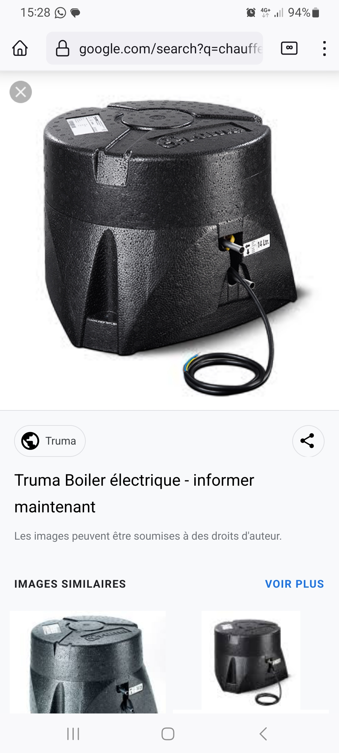

Est-ce vraiment un chauffe eau TRUMA ?
Ou tout simplement une vidange d’un groupe de sécurité sur un chauffe eau électrique .
A ce moment là l’écoulement serait normal .

Oui ça ressemble à une sécurité mais pourquoi seulement maintenant alors que nous l'avons déjà utilisé plusieurs fois sans que cela se produise.
Me femme le laisse toujours activé, moi je préfère l'éteindre quand on ne s'en sert pas (juste pour la douche).
Est ce qu'il chauffe trop ? Peut on régler la température du ballon?
C'est bien un Truma électrique.

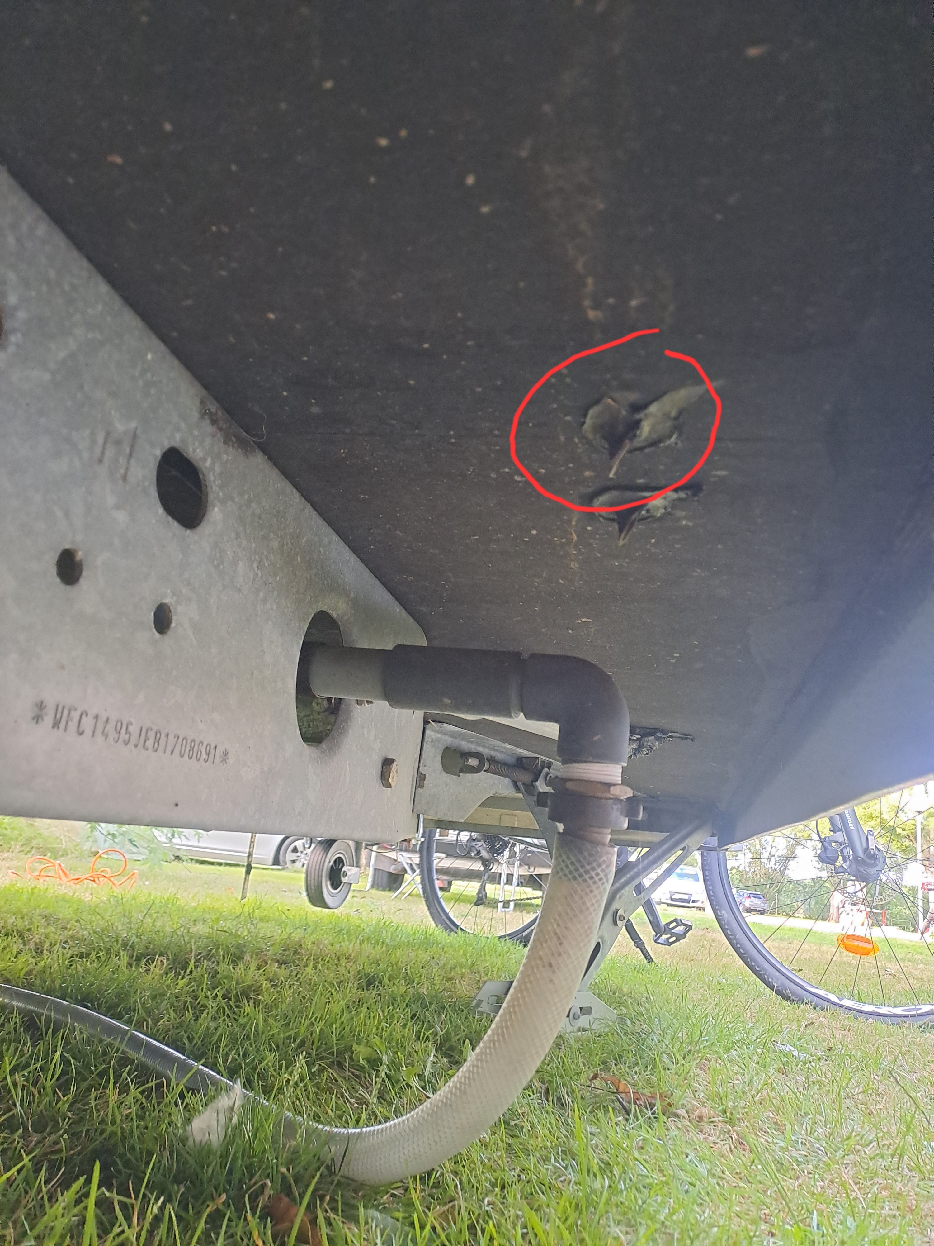

Je n'ai pas eu le temps hier de vous prendre des photos. Mais j'ai essayé d'éteindre le chauffe eau et là rien ne coulait.
L'eau coulait bien en dehors de la caravane par une petite durite, seulement lorsque que je tirait de l'eau (qu'elle soit froide ou chaude).

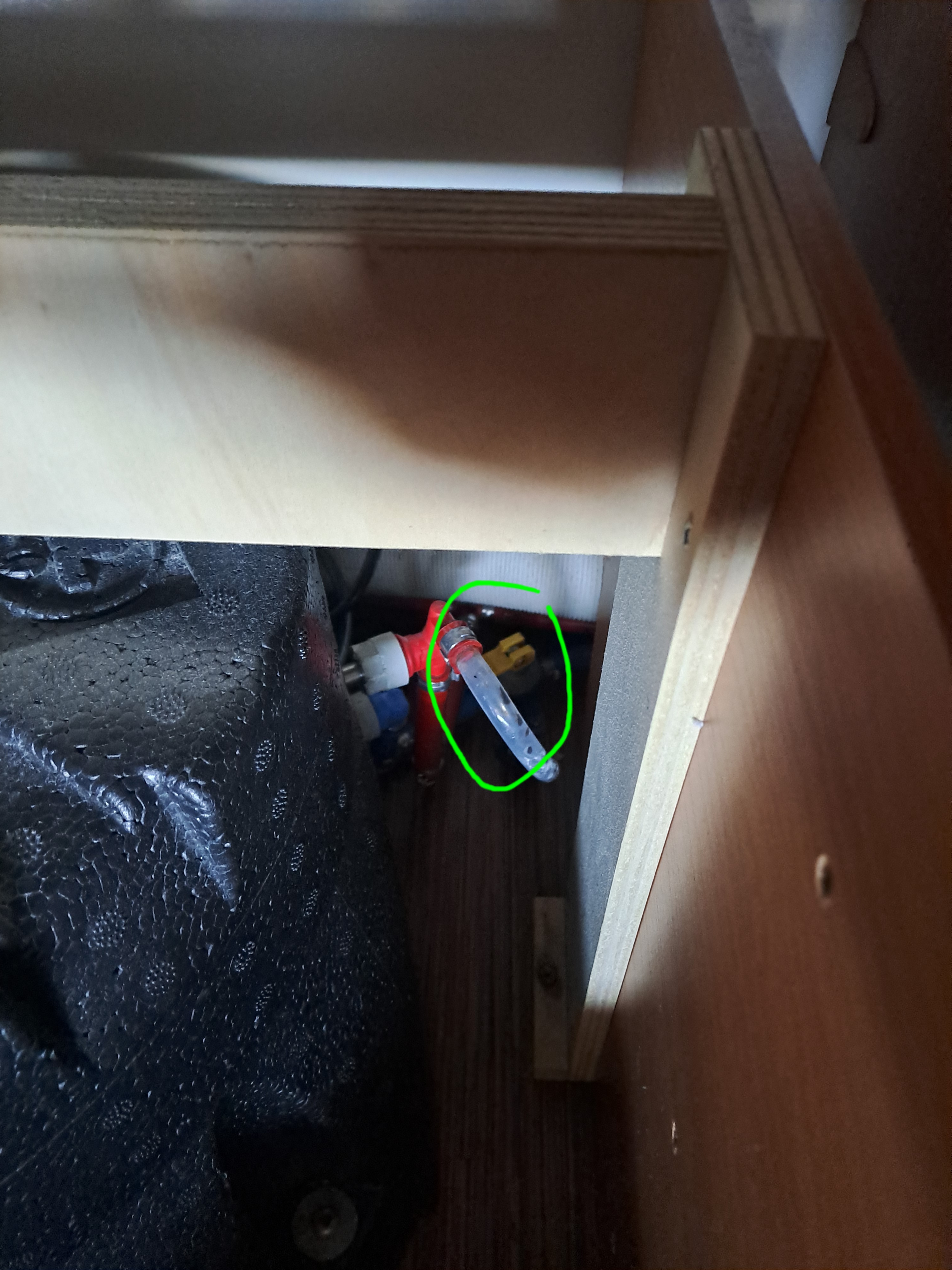

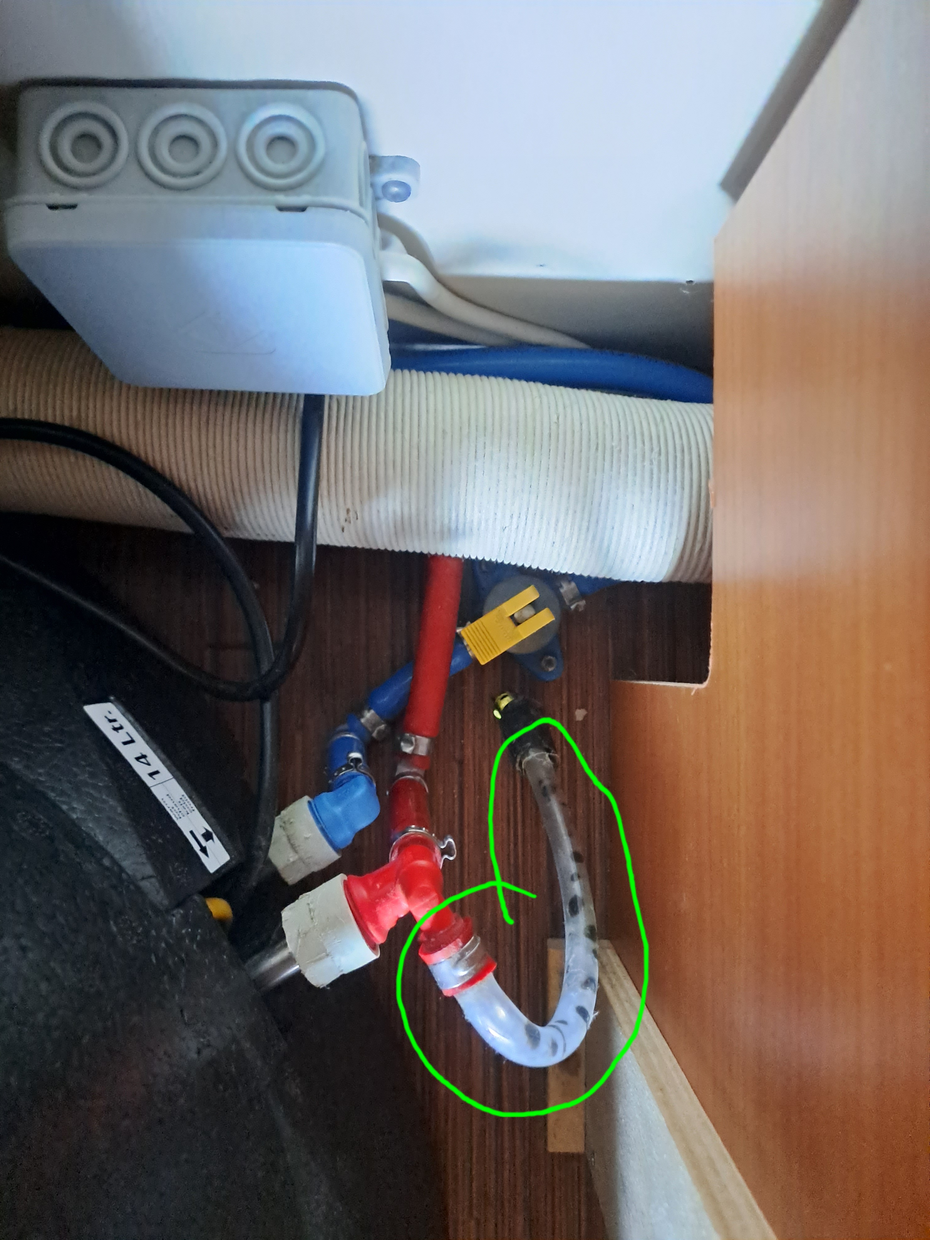

L'eau s'écoule donc de la durite entouré en rouge.
Pas d'écoulement depuis que nous utilisons le chauffe en fonction de nos besoin ... mais il doit y avoir un problème parce qu'on doit m, normalement, pouvoir laisser le chauffe eau allumé pour un usage plus régulier.
D'autre par, pouvez vous me dire à quoi sert la durite entouré en vert? 🤷

Message par ggJ » 19 juil. 2023 19:39
L'histoire de la soupape me paraît normale .
Par contre ’’ l' entouré vert " me paraitrait être une modification de l’ancien propriétaire . Le tuyau translucide n'est pas d’origine .
Il faudrait être sur place pour être plus formel .
A moins que les copains du forum on une autre vision des choses . :mrgreen:

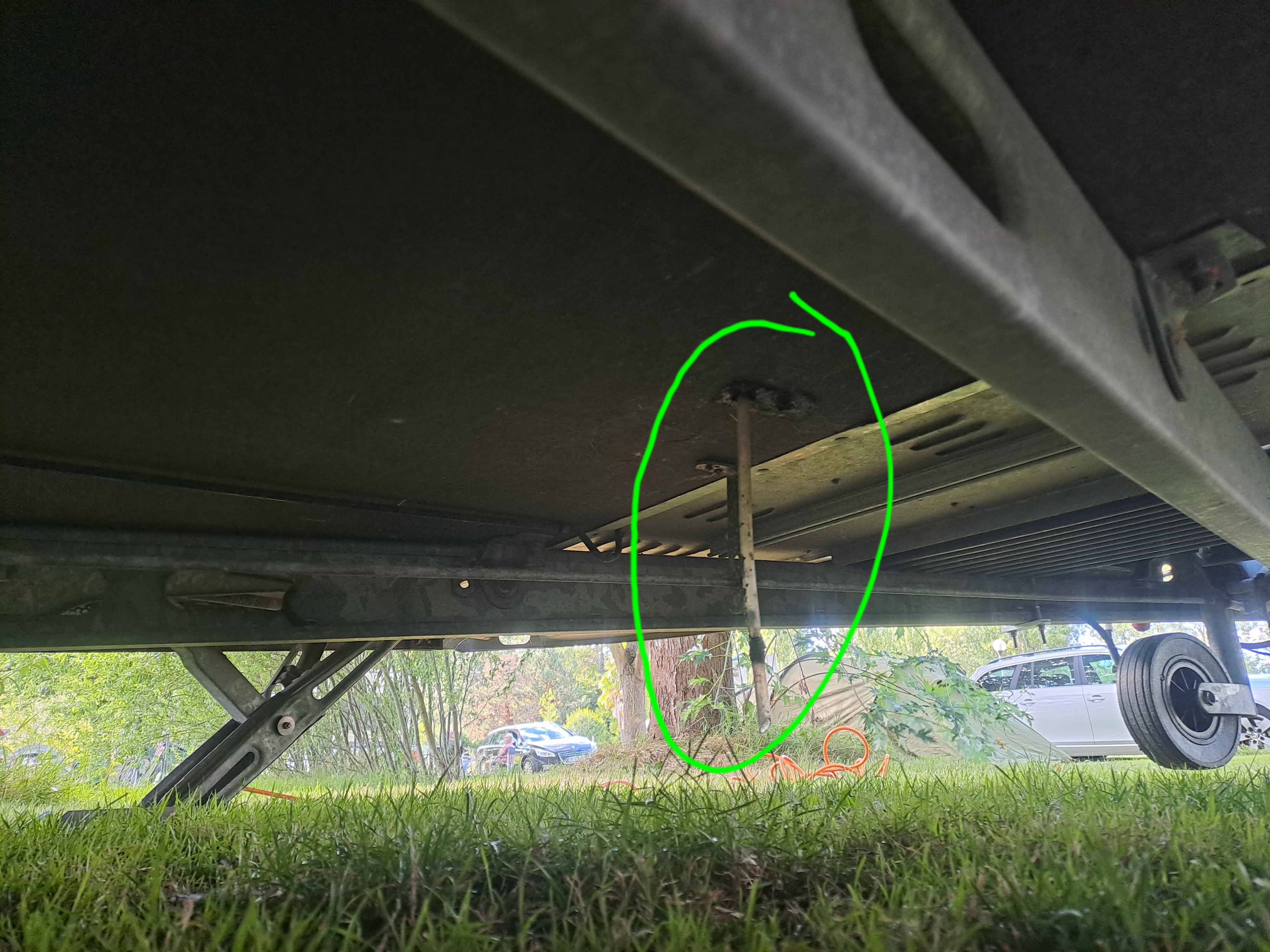

Reste ce mystère de tuyaux translucide. Je pensais peut être à un tuyaux pour le remplir avec un produit détartrant/nettoyant mais pourquoi passerait il à travers le plancher vers l'extérieur ?

Dans la notice TRUMA, le flexible transparent est une prise d'air.

pour les prochains utilisateurs de ce boiler électrique ou gaz,
le bidule rouge, j' en ai eu un que j' ai viré, ça ne sert à rien sauf à couler de l' eau.
il y a la vanne de sécurité ( en bleu ) cela suffit largement.
