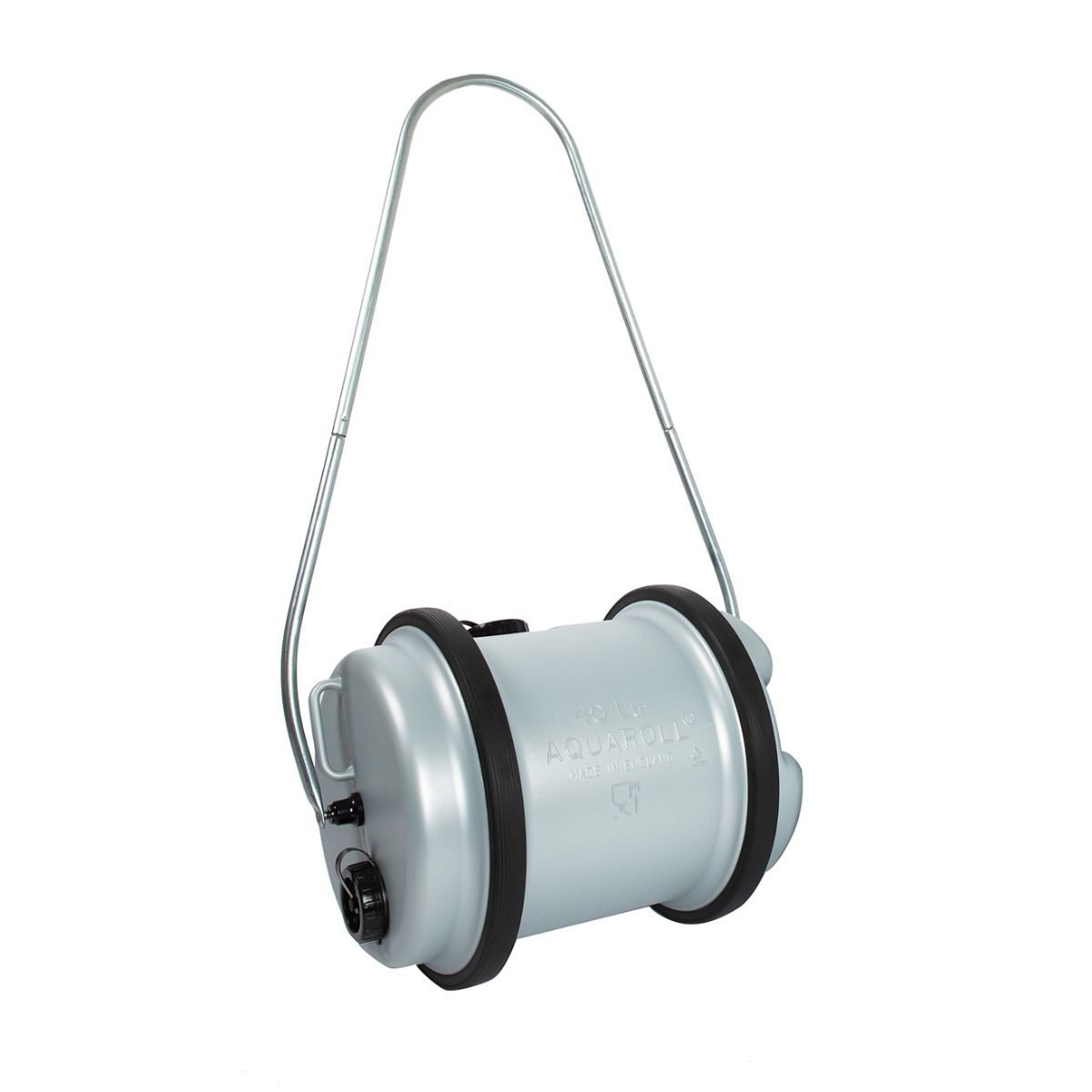

:mrgreen: On peut aussi faire comme nos Amis Britanniques avoir un aquaroll ! ===8

J'ai vu ce système pendant mes 3 semaines en Irlande. Bien pour ceux qui font du fixe mais pas terrible pour les autres... :roll:
Quand tu restes qu'une nuit ou deux sur un camping, c'est trop encombrant à ranger et encore du poids à trimbaler.

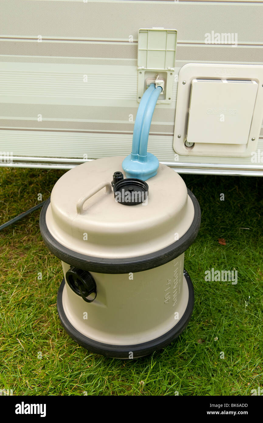

Pour faire du libre ,si on est pas équipé comme un camping-car
on a le même soucis pour le réservoir a roulettes des eaux grises :lol:
:mrgreen: A moins d'^tre un gros dégueulasse et de laisser ses eaux grises couler sous la caravane ! ===2 :arrow: ===1
