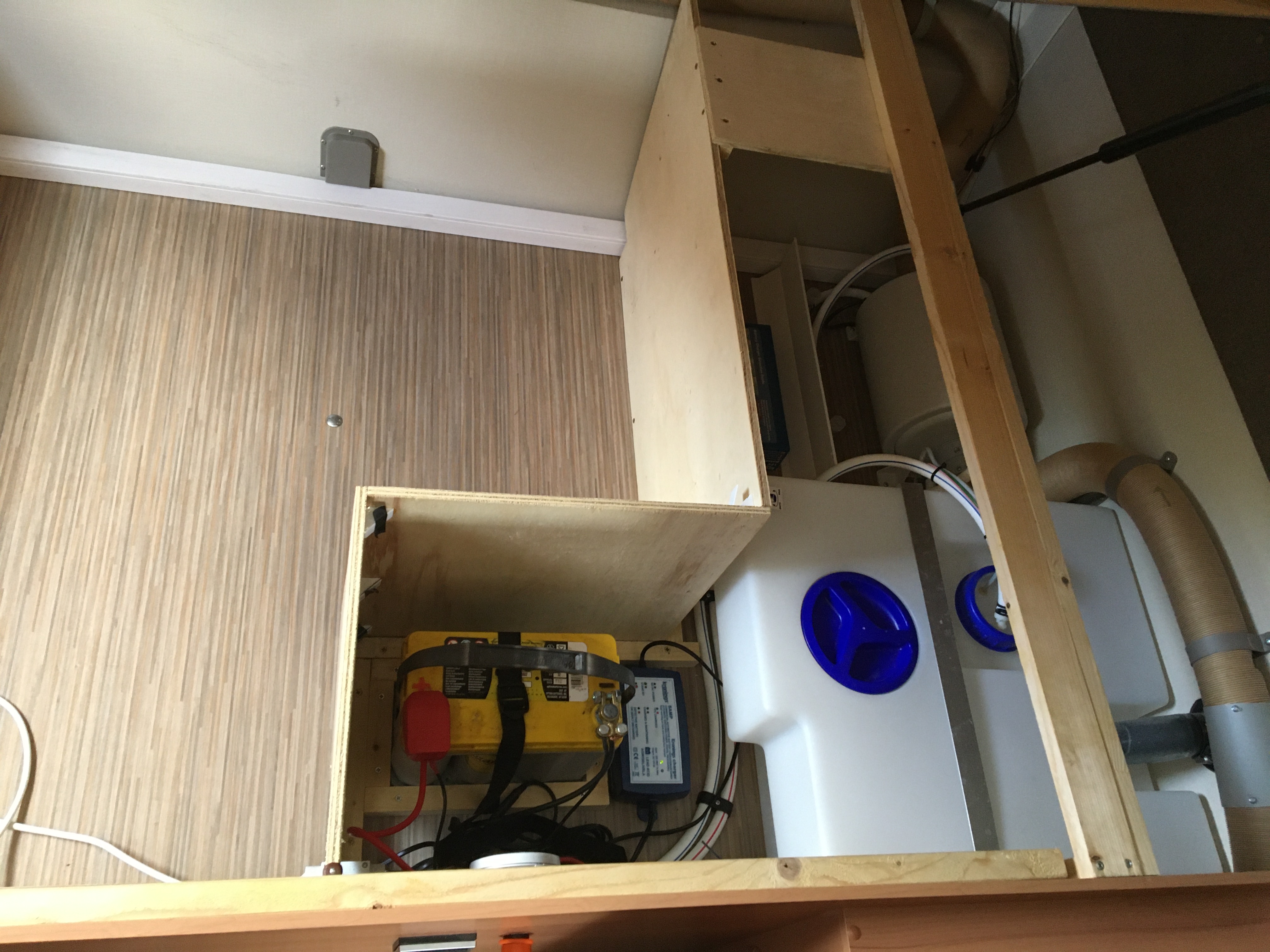

pour ma part, pas de souci, mais bon, comme je te le disais, je ne le mets que rarement en route.. on ne le voit pas bien sur la photo, je pense que c'est un Truma aussi.. profite bien de tes vacances !! bises
