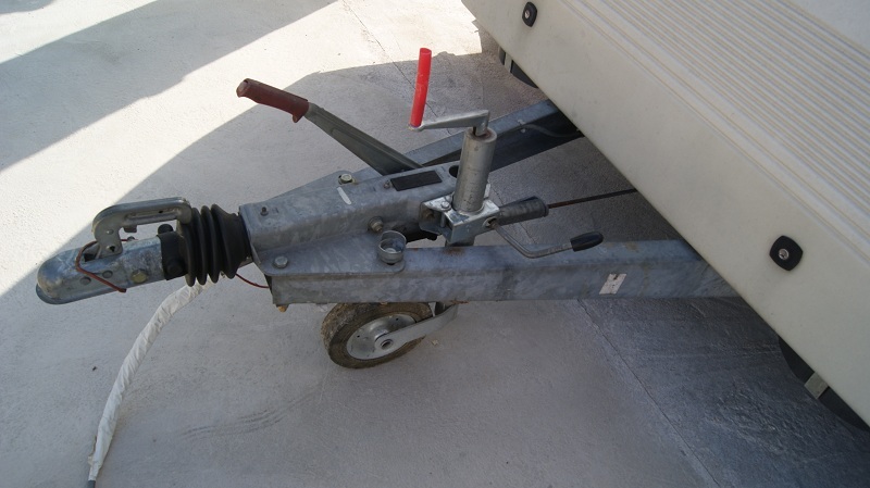

Un petit probleme avec ma roue jockey.
J'ai une Carvalair Brasilia 545 et la roue jockey se trouve au bout du timon a cote du frein a main.
Seulement Mon porte velo speciale fleche ne passe pas a cause de cette roue jockey.
Est t il possible de la deplacer sur le cote de la fleche quitte a percer deux trou pour la fixer?
Ou y a t'il un autre moyen.
Roue jockey Genant...

Dommage que la flèche soit si courte,
Il ne faut pas que le porte vélo (ou les vélos) gêne le levier de frein, en cas de rupture de l'attelage. En cas de rupture de l'attelage, le levier devra ce trouvé en position vertical

Je ne vois pas ce qui empêcherait de mettre la roue jockey sur l'extérieur du timon à un endroit où elle ne gênerait pas el porte vélos ???
La mienne est montée ainsi :
Dieu merci, on n'est pas en Belgique où le moindre perçage sur le timon est interdit par leur contrôle technique....

A mon avis le montage de la roue jockey sur le boitier d'attelage n'est pas d'origine !
En plus comme le dit Romain avec une fléche aussi courte ,
il me semble impossible que tu puisses mettre un porte vélo sur fléche
a cause du frein de parking qu'il te seras impossible de manoeuvrer et qui ne remonteras pas en cas de necessité
Je viens de monter aussi un porte vélo de fléche (Fiamma XLA)
si l'espace entre le coffre et l'AR du boitier d'attelage ne fait pas la largeur du porte vélo il est trés difficile de la caser !
D'ailleurs je compte le surélever car la pédale du vélo passe a 5 mm de la porte de coffre
et je dois l'emitoufler avec un chiffon pour qu'elle ne raye pas la porte !

Sur la flèche, il n'y a pas de trous pour la fixation de la roue de jockey, sur le côté gauche de la flèche.
Il existe des systèmes de fixation pour faire tenir la fixation de roue jockey sur la flèche, ce qui permet d'évité le perçage de la flèche ou de soudé sur la flèche.
Re: Roue jockey Genant...
La seule solution est d'utiliser une fixation par bride comme illustré sur le lien suivant :
http://ma-remorque.fr/shop/product.php?id_product=405
Il existe des platines de fixation avec les brides mais il faut donner au vendeur la dimension du tube carré ou rectangulaire sur lequel sera fixé la roue et le diamètre du tube du télescopique de la roue jockey.
Ainsi le problème du perçage est résolu. Autre solution : souder, mais attention de bien reprotéger la zone car après c'est rouille assurée.

Je ne vois pas comment un porte vélo sur fléche peut passer entre le boitier et la porte du coffre !
Il faut quand méme garder une certaine distance pour que l'AR de la voiture n'écrase pas les roues des vélos
lorsque l'on braque a angle droit ou presque !
Merci a tous
Effectivement j'avais pas penser au fait que le frein a main doit se lever en cas d'urgence
Bon je crois que la solution c'est de changer le porte vélo.
