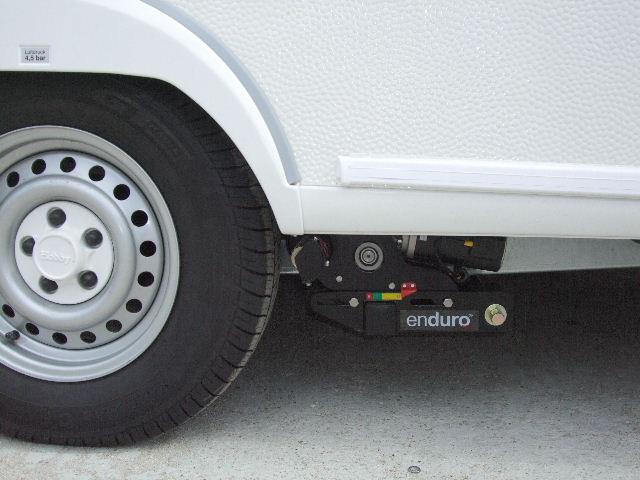

Messages : 6216
Re: quelle pression pour mes roues?
Message par jcc22 » 15 sept. 2014 01:30
Pour moi aussi, c'est écrit sur le passage de roue de la Hobby, donc c'est 4.5 bar
Copie (2) de Nouveau_Dossier0014.JPG (59.11 Kio) Consulté 7367 fois
Mais je gonfle à 4.7 pour la laisser à l'hivernage. Ainsi lorsque je la récupère l'année suivante, malgré une légère perte, les pneus ne sont pas à plat le temps de l'emmener à la première station pour le contrôle de la pression. Et ça empêche que ne se produise le phénomène de plat qui endommage les pneus :wink:
