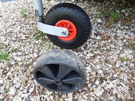

Message par Gautré » 26 janv. 2016 21:45
Bonsoir ZAK
Peut être avec retard,........ Trouvant la roue jockey sur notre caravane neuve, pas pratique, je suis allé chez GEDIMAT, et pour 17 € j' ai monté une roue en caoutchouc plein. La roue ne touche pas, et ne frotte pas , comme pourrait laisser croire la photo
Pour le même prix il y en a avec chambre à air, pour le sable c'est peut être plus adapté.
Axe de moyeu 20 mm dimension de la roue 300- 4 prévoir 4 rondelles pour centrer la roue
