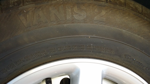

moi sur ma 500 tk avec 1500kg de ptac je gomfle a 4.5b
le max sur le flanc est de 519 kpa donc 5.19bar

Oui ebcb 89 tu dois être dans les clous:
1500/1700 X 5.19 = 4.58bars
Poids de la caravane/poids maxi supportable par deux pneus X pression maxi supportable par le pneu
Ce sont des pressions prises a froid.
Il faut bien sur que le poids de la caravane soit inférieur au poids maxi supporté par deux pneus :shock:
A+
