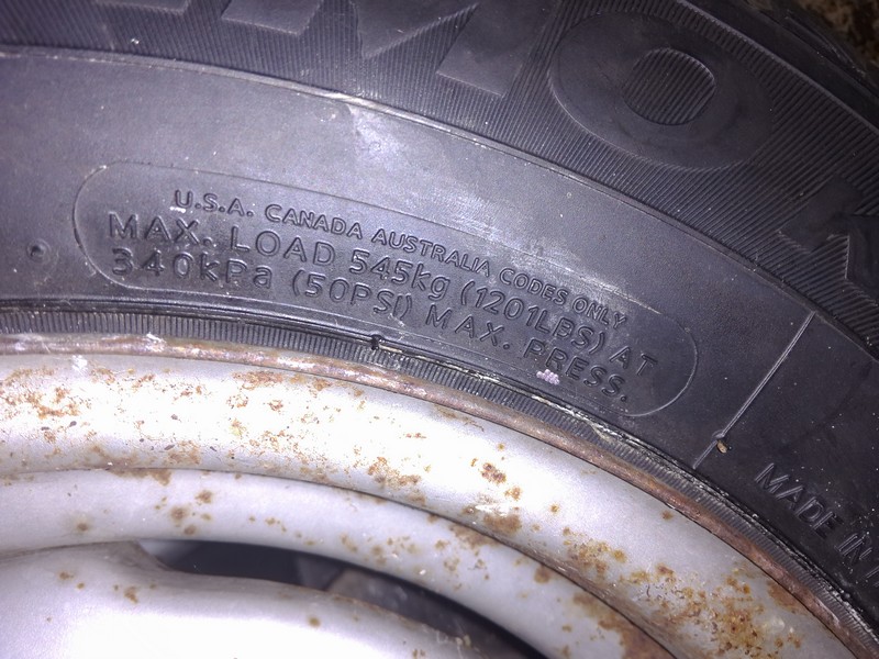

Je viens une fois de plus solliciter vos conseil, cette fois-ci pour m'indiquer la bonne pression à mettre dans les pneu de ma caravane, le garagiste qui me les a montés m'a mis 2.5 bar de pression; c'est une simple essieu, elle fait 717 kgs à vide et 900 kgs en PTAC sur la carte grise, sachant qu'elle sera bien, bien chargée.. Je vous joins 2 photos prise sur le flanc du pneu, ils sont tous neufs.
Désolé pour la deuxième photo, elle apparaît à l'envers alors que sur mon PC elle apparaît bien à l'endroit.. :-/

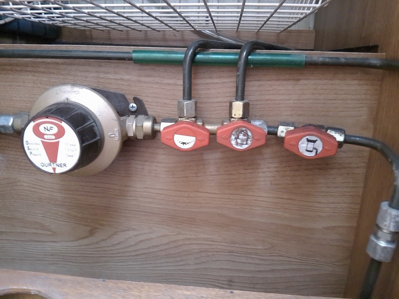

J'aurais une seconde question plutôt que de créer un autre topic, je vous joins une photo de mes vanne de gaz situées dans le placard sous l'évier, j'aurais besoin d'avoir confirmation si les circuits sont bien fermés surtout frigo et chauffage, lors de nos vacances, nous allons seulement nous servir de la plaque de cuisson pour le gaz..
De gauche à droite: frigo, plaque de cuisson et chauffage.

pour les pneus, je mettrai 3 bars
pour les robinets de gaz, ouvert c' est toujours dans le sens du tuyau de départ donc les deux premiers sont fermé et le troisième est ouvert :mrgreen:

Merci de ta confirmation au sujet des vannes, je me doutais que c'était suivant le tuyau de départ mais je voulais avoir confirmation pour être serein une fois au camping :-)

Pour les pneus : 2,9 - 3.0 bars

Vu le poids et que le pneu peut supporter 3.4 bar, je mettrai 3.4 bar pour commencer.

Message par Bonaud » 24 août 2016 15:22
@ Pascal
3,4 bars c'est le maxi que les pneus peuvent supporter en 50 PSI ! (Exactement 3,4474 !)
Voir : http://www.cactus2000.de/fr/unit/masspre.shtml
Même chose sur ma caravane avec des 155 x13...50 PSI !
Je les gonfle à 3,1 bars ou 3,2 bars pour une pression préconisée de 3,0 bars...

Re: Pression pneu 165/80R13 87R
Message par Pascal » 24 août 2016 15:38
Oui, c'est la pression maxi du pneus donc vu la charge, c'est une bonne pression.
Sur mes caravanes, je gonfle toujours autour de la pression maxi car la charge réelle est souvent pas très loin du charge maxi admissible du pneu. Et ensuite, vu ce qu'on demande au pneus, une grosse pression est préférée.
Pour l'anecdote, sur des records du monde d'endurance avec des voitures de séries, la pression utilisée était de 3.5 alors que recommendée, c'est 2.1 à 2.5 max..

A la pression maxi du pneu, 3.5 à 3.6 bars environ, pour environ 1850kg sur les essieux, pour des pneus d'indice 82 (donc max 1900kg)
