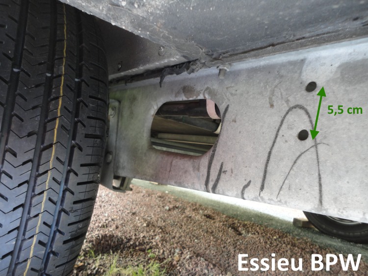

J'ai finalement utilisé un cric bouteille pour faire remplacer les pneus de ma caravane Tabbert... mais le sujet reste d'actualité sur les chassis BPW des caravanes Tabbert (et de certaines autres marques de caravane).
Voici une photo de mon chassis BPW avec les 2 trous à l'arrière de l'essieu :
:arrow: Est-ce que vous pensez que ces 2 trous servent à mettre un cric sous la caravane ?
:arrow: Est-ce que les chassis AlKo ont les mêmes trous, avec 5,5 cm de distance entre les trous ?
... pour savoir si un cric AlKo serait compatible avec un essieu BPW...
Merci et à bientôt :wink:

Si les trous ne correspondent pas, je pense qu'il est possible de percer le support de cric

pour moi il n'y as pas de problème même entraxe pour les perçages des equerres

je suis peut-être bigleux mais les trous devraient être en avant de l' alvéole

voici un lien pour voir le montage al-ko
http://www.narbonneaccessoires.fr/carav ... al-ko.html peu importe la marque du chassis

moi, j' ai les trous au bon endroit :mrgreen:
