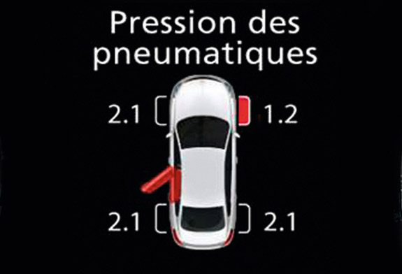

Re: Disposif surveillance pression des pneus ?
Pareil pour mes Renault !
- m3kph3-equipt4e_575x392.jpg (26.04 Kio) Consulté 8797 fois
- GD_pneu.jpg (70.13 Kio) Consulté 8797 fois
