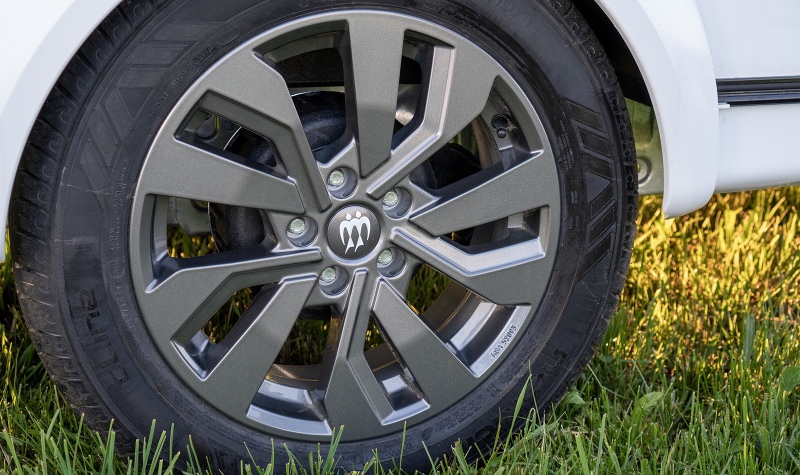

Je viens de voir sur le catalogue Knaus que des jantes alu de 17 pouces sont proposées pour leurs caravanes.
Est-ce que vous pensez que ces jantes 17 pouces augmentent la hauteur totale de la caravane Knaus, et donc la hauteur de la boule d'attelage à avoir ?
Dans le cas des caravanes Knaus, les pneus 195/70 R 14 sont remplacées par des pneus 205/50 R 17.
A bientôt :wink:

En 17" : diamètre de 637 mm
En 14": 629 mm
Les 17" vont donc augmenter la hauteur à l'essieu de 4 mm ...

Bonjour , on passe sur du pneu en taille basse qui je pense, va compenser le diamètre de la jante, donc au final on doit se retrouver avec un diamètre total de roue quasi équivalent

La hauteur dépendra du profil du pneu.
Par contre si je dois exploser une pneu de caravane sur un trottoir, je sais que je préfère que ce soit un 14 qu'un 17... ===7
En 14 et en Michelin ça vaut grosso-modo 50€
En 17 (pas cherché très longtemps) on est à 170€ ===7

Pour la hauteur, oui, en général cela sera similaire avec un pneu plus bas.
Cela fait pas mal de temps qu'on trouve du 15 pouces voir 16 en SE. Donc 17 me semble normal.
En tout cas, 205/50 17 est certainement une bonne dimension à avoir.

la réponse est exacte à 0,1 mm
l'essieu va monter exactement de 4,1 mm
c'est insignifiant puisque l'augmentation du diamètre des jantes va être compensé par la taille basse du pneu
par contre, je pense à une meilleure tenue du cap de par la rigidité des pneus taille basse 8) 8)

Par contre ce qui est certain c'est qu’en cas de coup de trottoir impromptu, la musique sera pas la même. Parce qu’en plus du pneu, la jante pourrait bien dégager avec.
Il serait peut-être bon de connaitre la disponibilité de ces jantes qui doivent avoir un entraxe spécifique (sinon ce ne serait pas drôle) et qui ne sont certainement disponibles QUE chez Knaus.
Et comme les constructeurs de tous bords ne sont certainement pas le genre à se se sucrer à mort quand ils ont un produit captif, quelque chose me dit que ça risque de piquer un maximum.... :(
