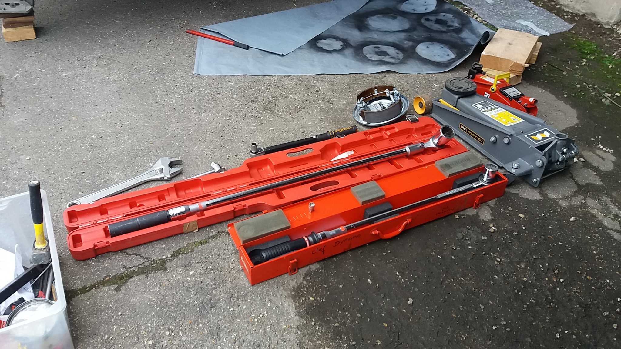

Suite a notre voyage en Norvège les freins de la caravane avaient quelque peut soufferts :cry: donc la décision
de tout changer , tambours, roulements ,et garnitures complètes
Pour cela il faut un quelques outils
Une douille de 46 et une clef dynamométrique de 850 Nm :D
Une douille de 36 et une clef dynamométrique de 300 Nm
Une clef allen de 15
Une très grosse clef a molette
Un feutre et la bricole habituelle et une sangle a cliquet
Pour finir une dose de cachets anti douleur :D ===3

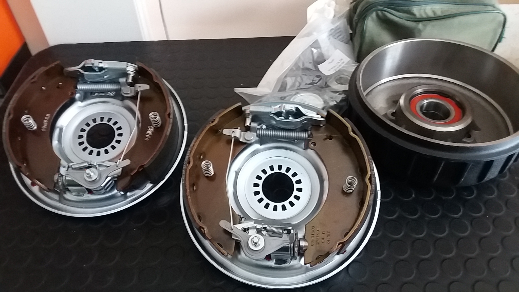

===8 beau travail ! :wink:
C'est des freins a rattrapage automatique les Al-Ko AAA Premium :?:
Dernière modification par Papy80 le 11 févr. 2020 11:42, modifié 1 fois.
VH77
Messages : 1102
Localisation : 77 - FRANCE
Re: Pose de frein ALKO AAA premium
Message par VH77 » 09 févr. 2020 14:09
Oui il y avait déjà sur la caravane des Alko AAA a rattrapage de jeux automatiques mais maintenant il y a un ressort qui retient la molette de réglage des mâchoires

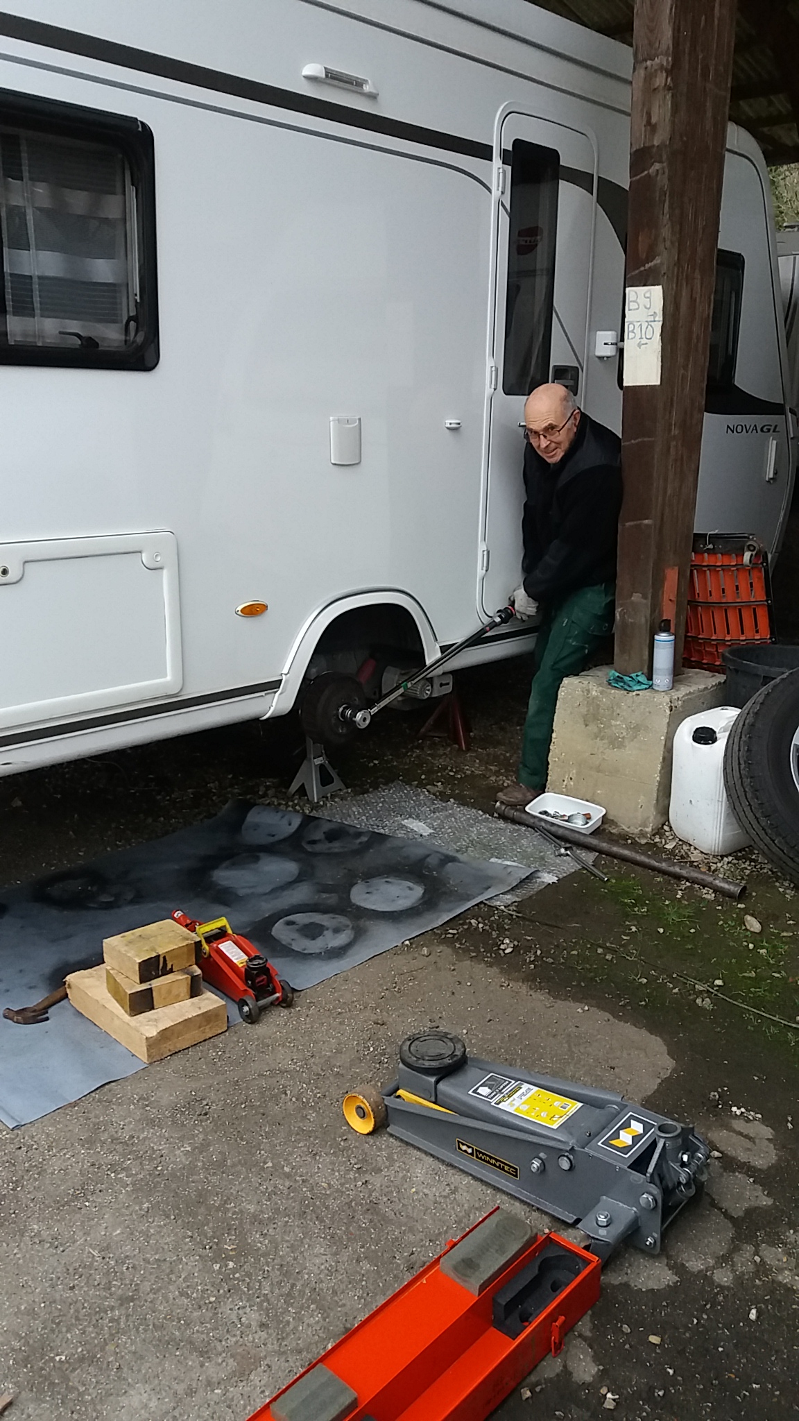

Un beau petit chantier
comme cela plus de surprise au prochain trajet
les bras de suspensions me semble bien costaux
===8
VH77
Messages : 1102
Message par VH77 » 09 févr. 2020 16:13
La caravane fait 2 T

Pour le rattrapage de l'usure, aussi bien j'ai eu des caravanes où on pouvait faire 15 000 bornes entre 2 réglages aussi bien d'autres où il fallait le faire tous les 5 000.Difficile à dire mais d'après les photos les tambours semblent quand même assez petits vu le poids.
aurelien71
Messages : 2425
Message par aurelien71 » 11 févr. 2020 07:57
ce système alko AAA peut être monté sur toute les caravanes ou pas?
après vu que c'est un système a rattrapage automatique les garnitures sont toujours proches donc le freinage es très efficace. et les garnitures sont plus souvent en contact.

C'est des tambours a rattrapage automatique des freins Al-Ko AAA Premium :?:
@ Papy,
ce sont les mâchoires qui sont en rattrapage automatique, pas les tambours :mrgreen: mais tu n' étais pas tombé loin :roll:
Message par Menhir22 » 11 févr. 2020 08:10
Pascal a écrit :
11 févr. 2020 00:19
@ Pascal,
non, pas du tout petit,
c' est un gros diamètre et regarde bien la largeur du tambour, ce sont ce qu' on appelle " des gros freins " je n' ai plus la dimention exacte en tête
