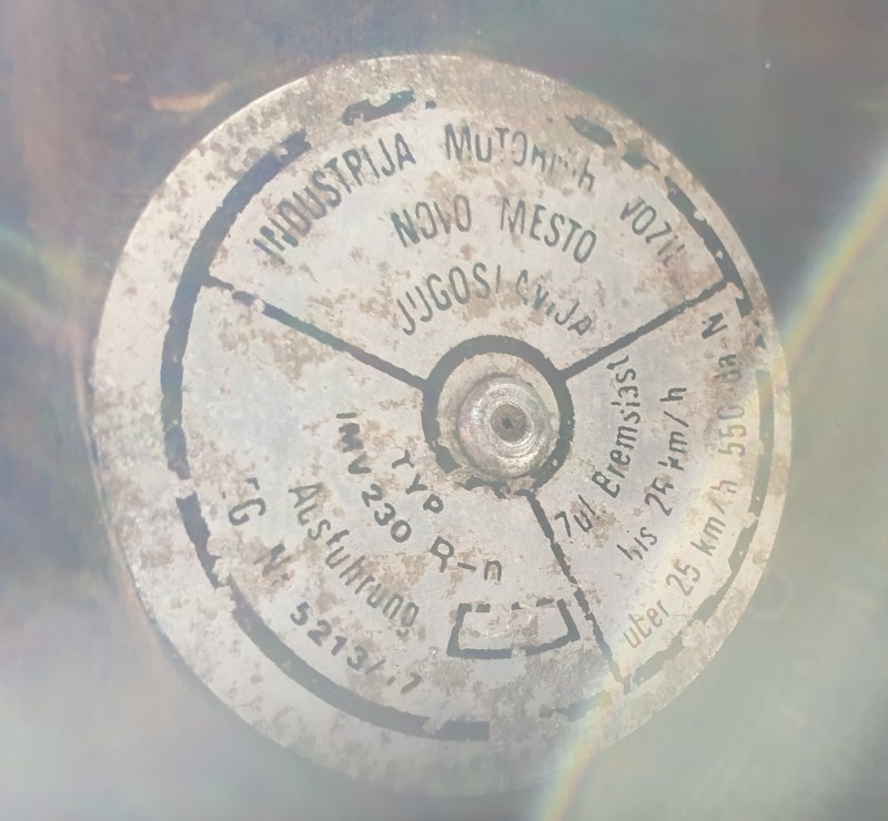

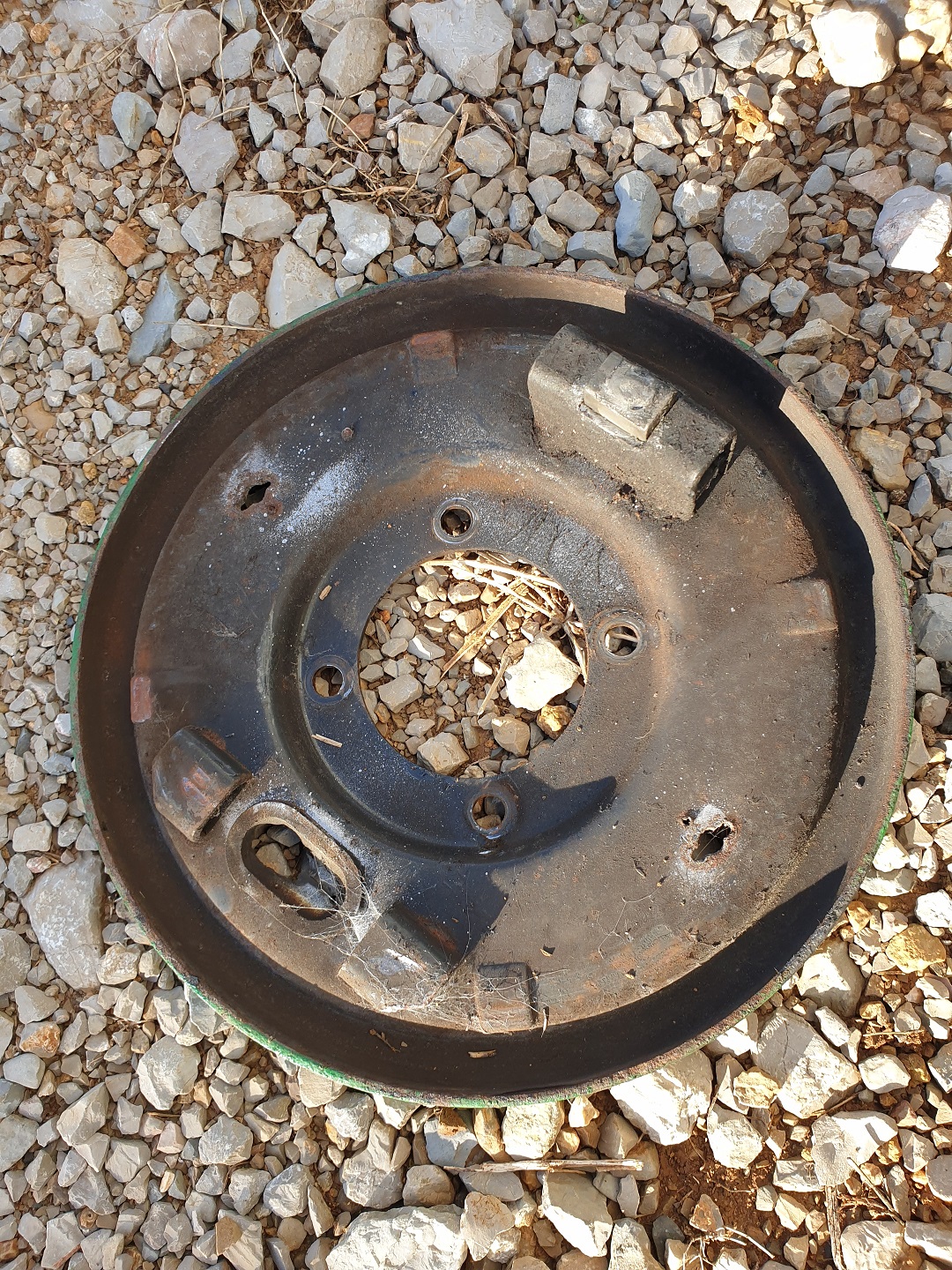

Je viens de récupérer une caravane Adria/IMV 4152 TF de 1988 mais l'ancien proprio à enlever tous le système de freinage.
Il ne reste que la flasque et le tambour.
Je souhaiterai le remonter mais impossible de trouver une référence.
J'ai réussi à trouver une caravane similaire avec un systeme qui m'a l'air identique
Quand j'appelle les vendeurs, on me demande une référence inscrite sur la flasque mais a part les réf sur le badge rond en photo jointe je ne trouve aucune autre référence.
Sur le tambour il y a des chiffres mais ils sont illisibles
Pourriez vous m'aider.
Merci d'avance

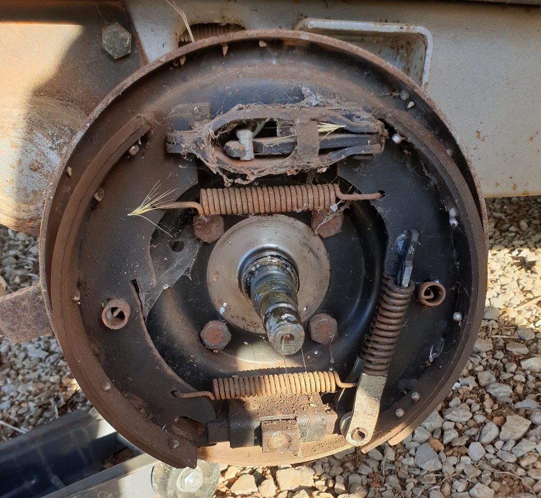

tu trouves des garnitures sur le net
les dimensions sont de cet ordre : 200 x 40 ou 200 x 50 ou 250 x 40 ou encore 250 x 50
le premier chiffre 200 ou 250 correspond au diamètre intérieur du tambour
le second chiffre 40 ou 50 correspond à la largeur des garniture

sur la flasque il est écrit IMV230
et voilà les freins qui vont dessus ( à vérifier) .
https://www.remorquesav.fr/kit-machoire ... 2x14562317
tu trouveras encore moins cher sur d'autres sites

il te faut lire :
ignasse a écrit : "J'ai réussi à trouver une caravane similaire avec un système qui m'a l'air identique "
et la photo vient de cette caravane

J'ai fait le tour de beaucoup de site et je n'ai rien trouver qui me semble correspondre.
Pour le lien de raymondh cela ressemble mais ce n'est pas ça , il y a quelques differences.
de plus il me manque les regleur de frein introuvable.
Je viens d'avoir une discussion avec un gars qui entretien et fabrique des remorques depuis plus de 40 ans. Sans avoir les photos du tambour ni la référence, juste avec la marque de caravane et l'année, il m'a donner le type et la référence de frein et d'autres informations très précises (et d'autre renseignement sur une autre remorque que je souhaite réparer). Ce qui me fait dire que c'est un vrai spécialiste et connaisseur.
D'après lui ce type de frein "simplex" avec blocage manuel pour marche arrière sur essieu IMV est introuvable car il n'est plus fabriqué. (donc seulement en occaz)
Je voulais voir pour changer l'essieu mais apparement les essieux qui se fixent sur le côté comme le mien sont des essieu non freinés.
Donc je pense que le plus simple est de trouver en occaz une vieille Adria comme la mienne.
Encore merci
