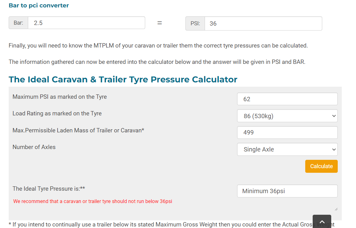

Dans ce forum il y a un formule simple pour calculer la pression adhoc d'un pneu. L'ai utilisée.
Ai également suivi le lien vers un calculateur en ligne.
N'ai pas eu, du tout, la même réponse.

Avec la formule :
Pression_Gonflage = [ Masse_Maxi_Caravane / (2 x Masse_Maxi_Supportable_Par_Un_Pneu) ] x Pression_Maxi_Acceptée_Par_Un_Pneu
Puis on peut ajouter 0,1 ou 0,2 bars, en veillant à ne pas dépasser la Pression_Maxi_Acceptée_Par_Un_Pneu
calcul = [499 / (2 x 530)] x 4.25 = 2.00
Si on ajoute 0.2 bar : Pression_Gonflage = 2.2 bars
Avec le lien de toto57 : Pression_Gonflage = 2.48 bars
Il y a donc quasiment 0.3 bar d'écart : tu peux donc gonfler à 2.5 bars
