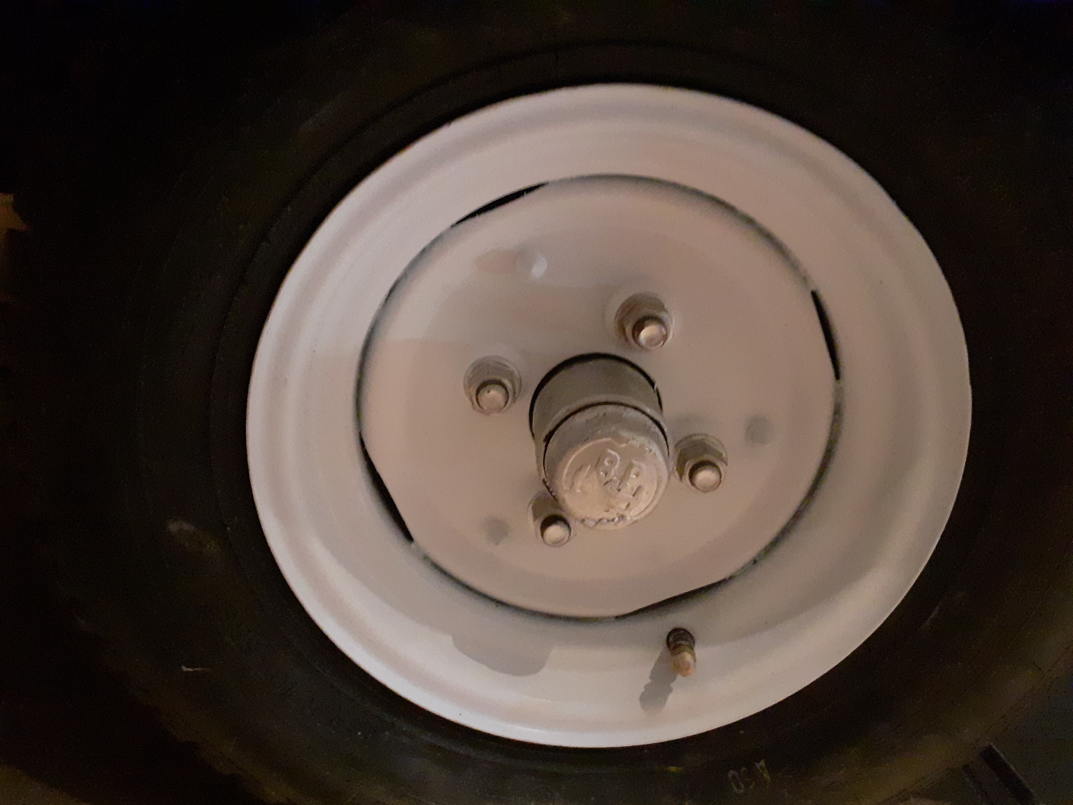

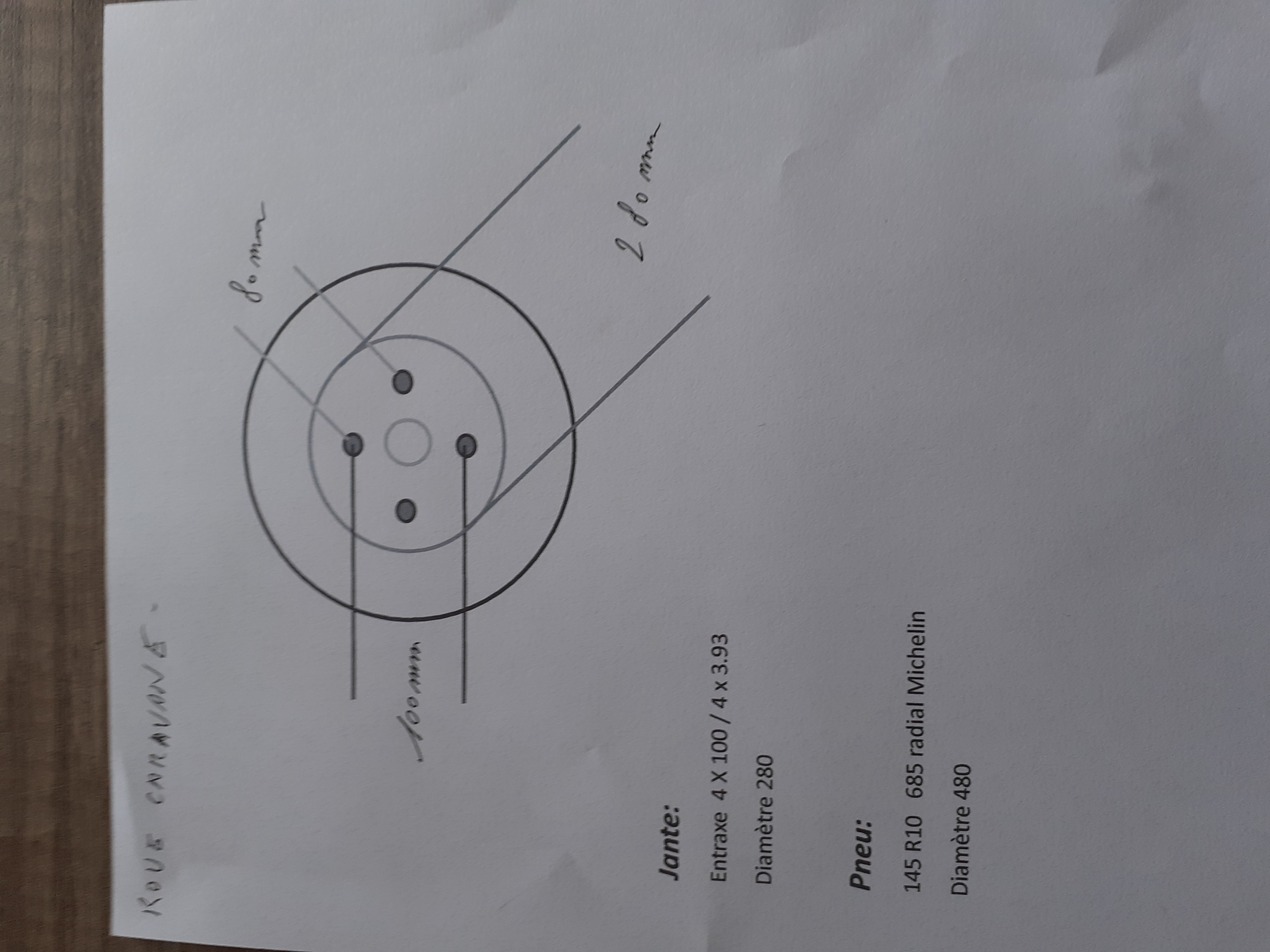

pour répondre à ALVIJU, il y a quatre trous, pour le déport il faut que je mesure mais il me semble qu'il y en à peu.
Je vous joins une photo de la roue et de mes notes.
Pour la mesure des 280mm c'est uniquement la jante.
L'axe est de 50mm de diametre.
Dites-moi si vous avez besoin de côtes suplementaires .
au prochain message je vous joins des photos de la caravane avec le détail de cette aquisition.
Pour ces premiers échanges sur ce forum je remercie Olivier de m'avoir dirigé vers vous et également merci de vos réponses et questions.

Afin de connaître le déport, voici une aide pour réaliser mesures et calcul :
https://www.malbert.fr/roues-jantes-pneus/jantes
La jante semble avoir été soigneusement peinte récemment : quid des indications gravées ? Masquées sous la peinture ?

j'ai décapé la jante et fait une peinture
et refait la protection sous la caravane
pour le reste tout est propre.
Merci je regarde.

pour le déport de la jante il est de 1.5mm (presque rien).

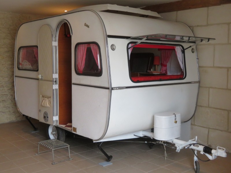

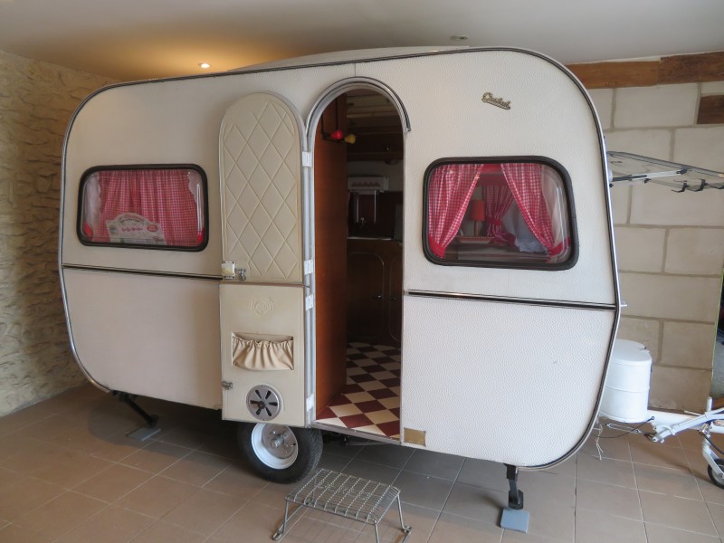

Voici la caravane en photo.
- Cétautomatix
- Messages : 4104
Re: Où trouver une roue de secours 145R10 pour caravane De Reu ?
Très belle caravane vu son age!
Cétautomatix
Muriel & Didier
Muriel & Didier
Ohooo !! Un beau collector
C'est rare et c'est beau pour une caravane de 55 ans
alviju
- Messages : 1345
Vraiment remarquable !
Je trouve qu'elle a même un p'tit côté Eriba avec le tube rond de son timon, et avec le toit relevable.
Carado C160L de 2013
