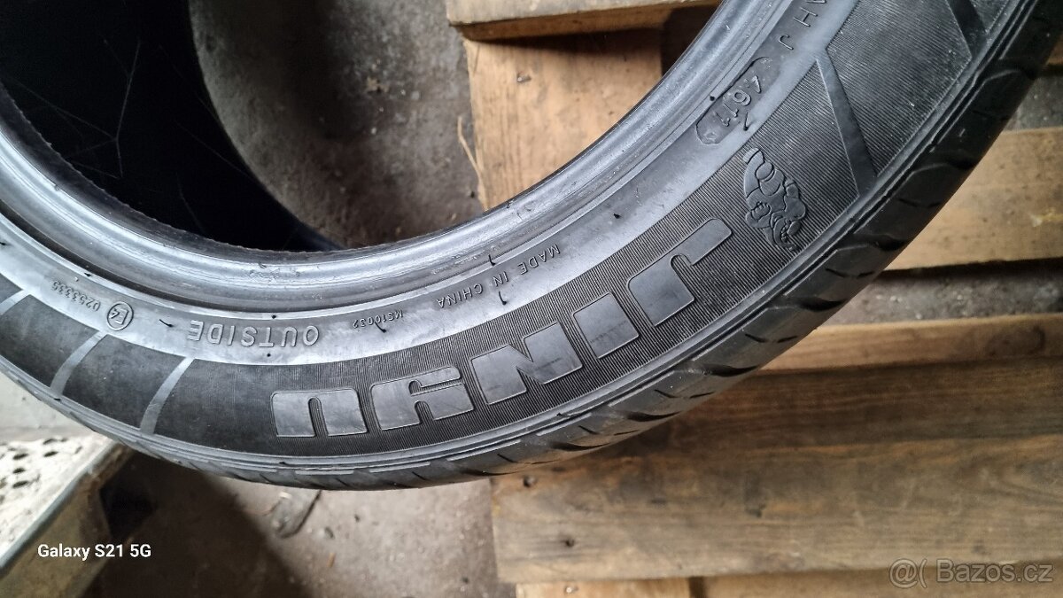

Re: DOT ??
Tous les pneus asiatiques ne se valent pas ,il y a de belles daubes !
Sur la caravane en 2019 J'ai un pneu de 4 ans avec même pas 5000 km qui a éclaté
et ça c'est soldé par 8500 € de réparations ,heureusement que j'était bien assuré !
C'était un JINYU au bon indice de charge et pourtant gonflé a la bonne pression
Ces pneus équipaient les Caravelair neuves en 2015
sur les flancs il y a un logo que l'on pourrait presque confondre avec le Bibendum Michelin !
Par contre les Nankang ont une bonne réputation !
