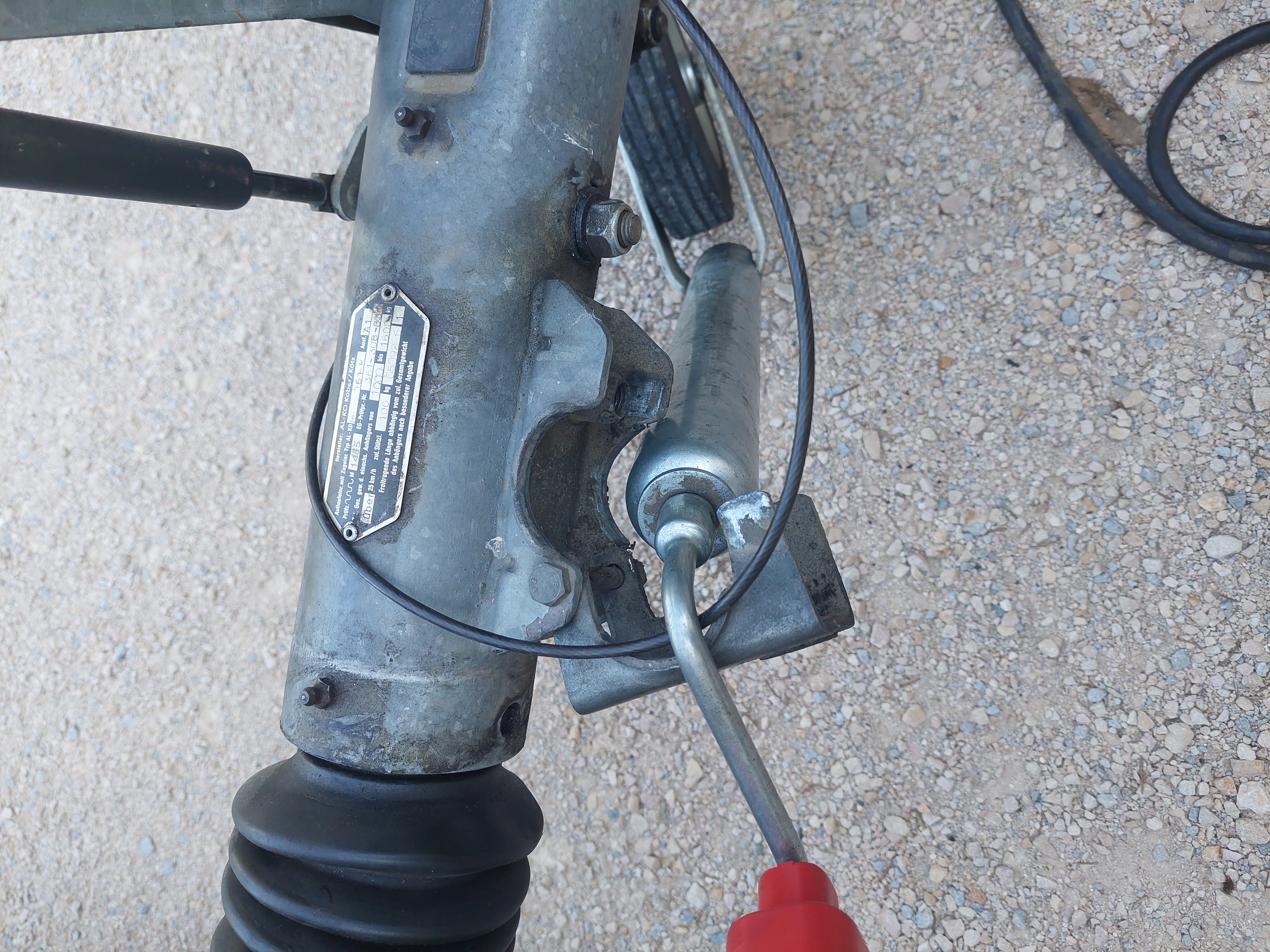

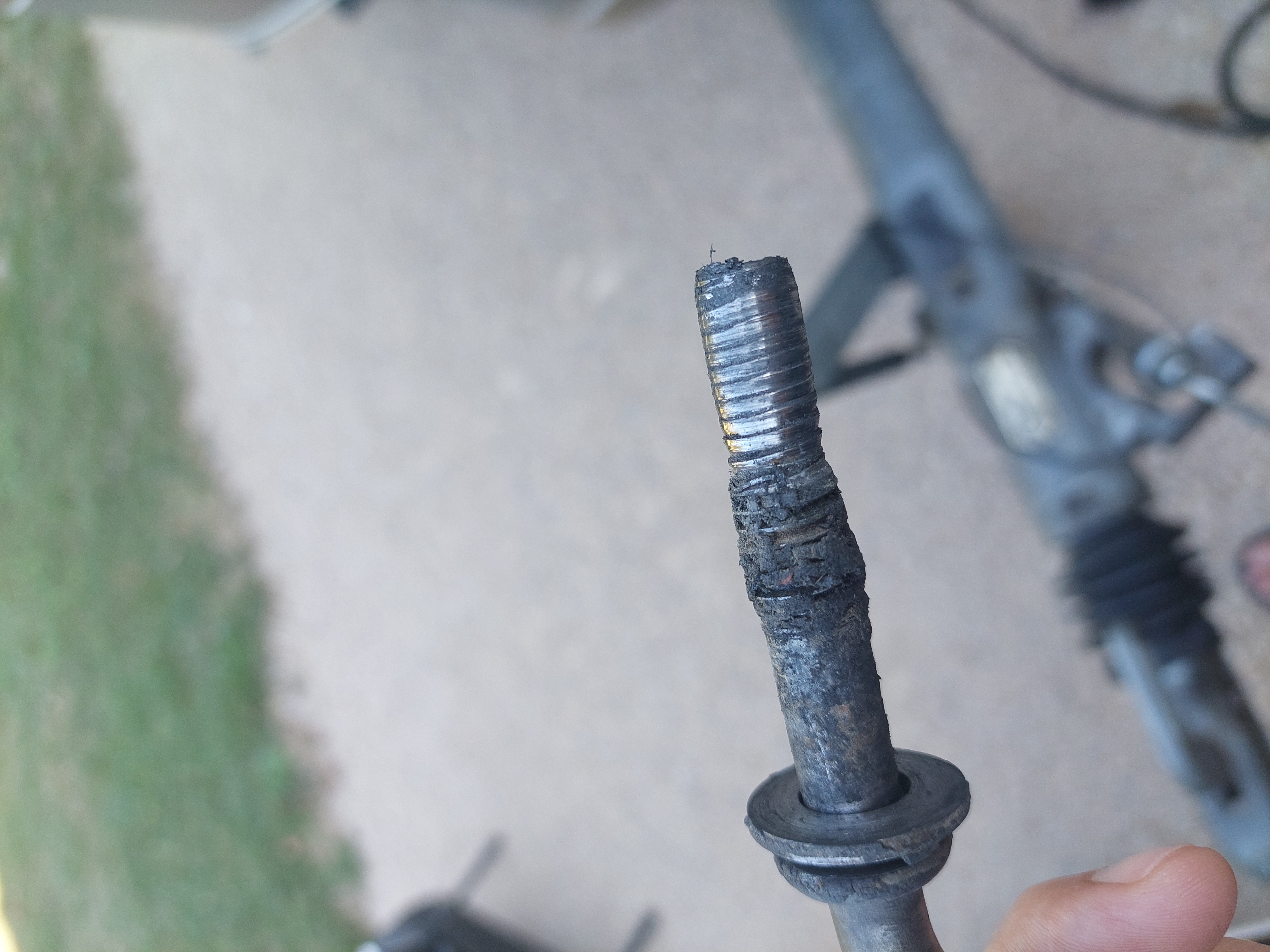

Je possede une Eriba touring (ancien modele) , tout allait bien et la aujourd'hui en remontant la roue jockey la mâchoire s'est ouverte et m'est resté entre les mains... Le pas de vis est mort due je pense a des années de forcâge intensif je pense (photos à l'appuis).
Je me retrouve donc a devoir changer la piece mais probleme, la seconde partie de la mâchoire et soudée sur le bras de la caravane! Du coup si le pas de vis est lui aussi mort à l'intérieur je suis complètement coincé... :(
J'en appelle aux experts de la manivelle si vous avez des conseils pour me sortir de cette galère je vous en serai grandement reconnaissant!! <3

il y a la solution de tarauder la semelle à un diamètre supérieur et utiliser une nouvelle vis

deja voir si un boulon même doamètre se visse , ca m'est dejà arrive. si c'est ok plus qu'a achète une nouvelle manivelle.

à voir le filetage complètement HS,
la douille est aussi cuite ===7 percer pas possible, le vérin est à l'intérieur,
châssis cylindrique, pas place pour mettre une autre pièce à côté donc solution que j' entrevoie :
meuleuse avec disque à tronçonner ( disque fin ) et ressouder la même pièce
graisser la nouvelle pièce, un filetage ne fonctionne pas à sec :mrgreen:
PS : peut-être souder un support de l 'autre côté

Même solution que celle de Thithi, racheter une nouvelle vis car la moitié du filetage semble en bon état, donc le taraudage de la douille est peut-être encore en état ? Dans le cas contraire, refaire le taraudage à la même dimension pour mettre la nouvelle vis.

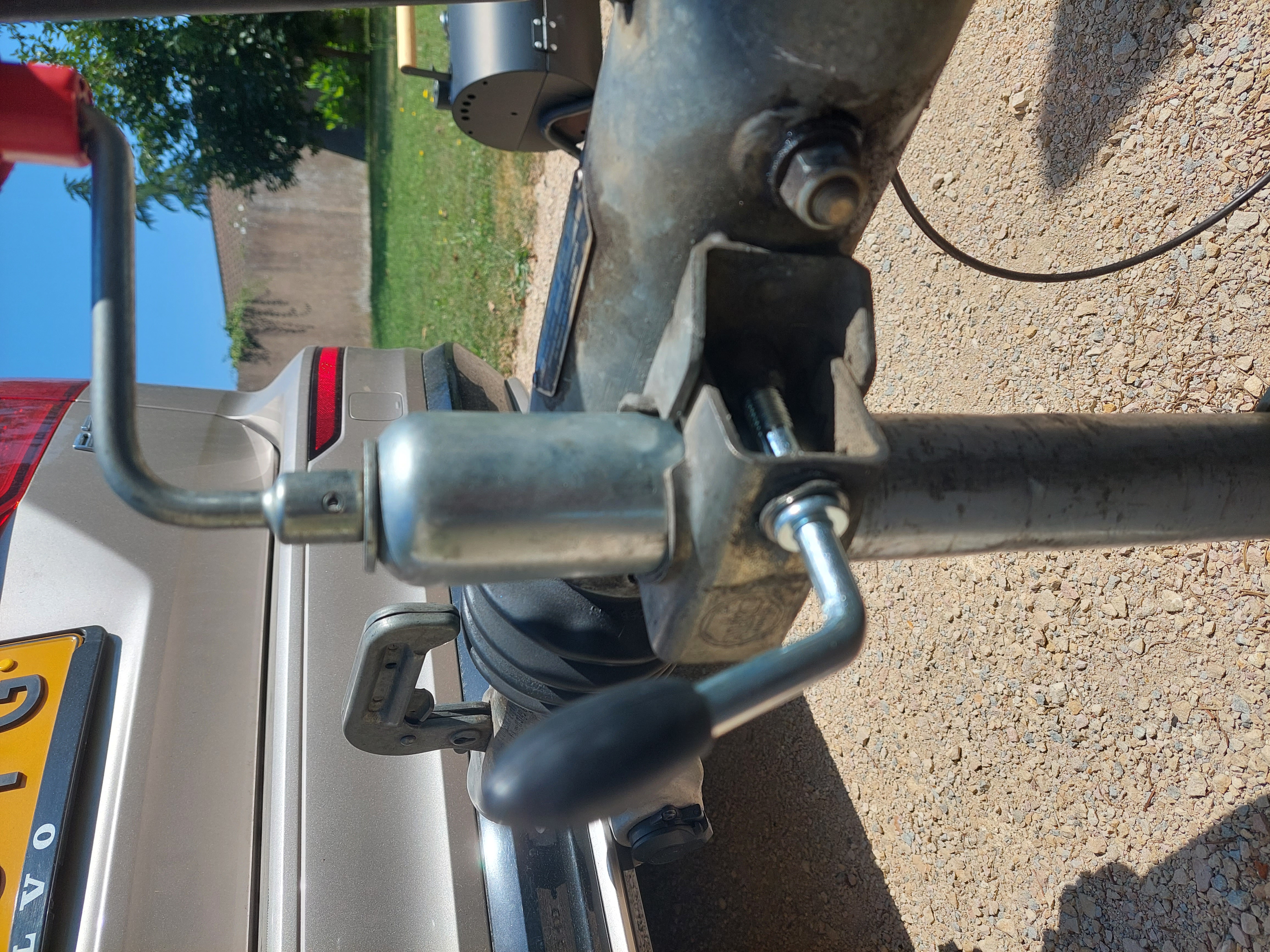

J'avais tenté de recommander une piece a l'identique au cas ou ça vous arrive j'ai trouve la mienne sur CODE Remorque .fr, je l'ai reçu aujourd'hui et ca fonctionne!
J'ai eu de la chance sinon au pire j'aurai fait la solution proposée par GG avec la fixation étrier je vous ai mis une photo de la pièce reçu et montée ce matin . La difficulté était de trouver une manivelle avec un diamètre M12 .
Bel été et bonne route à tous!

car vu celui de la manivelle, je suis surpris que l' autre soit en bon état ou la manivelle a été fabriqué avec du fer de boite à sardines :mrgreen:
