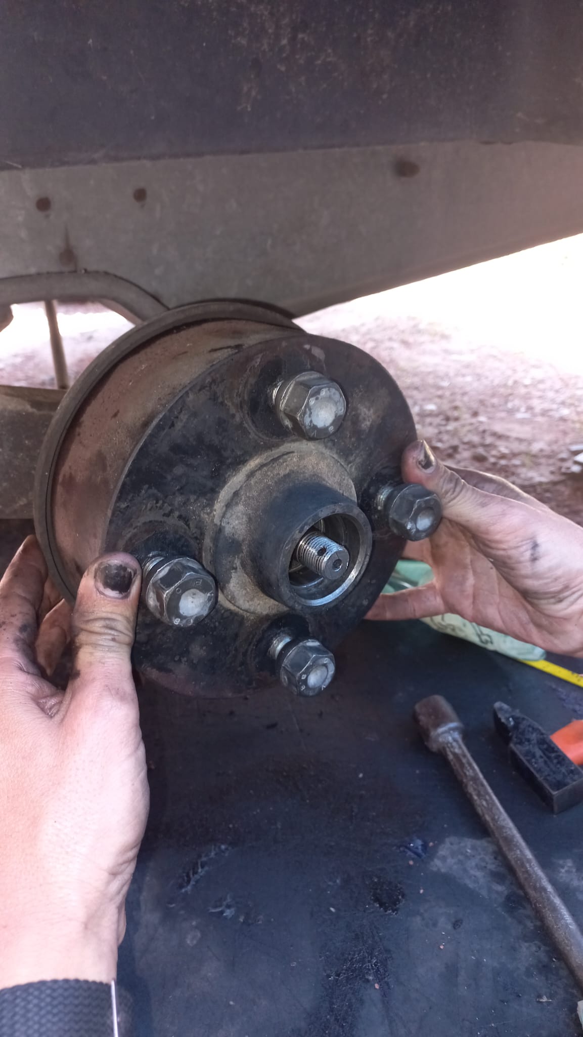

Par contre j'ai fait quelques photos au remontage (pas pensé au démontage, désolé) que je publie ici, une par étape grosso modo, pour le démontage, il suffit de commencer par la dernière et remonter en sens inverse
si jamais ca peut aider
Attention, je suis amateur, j'ai pas tout les termes techniques
une fois tout démonté, bien nettoyer les résidus de graisse au white spirit, puis sécher et principalement les garnitures et l'intérieur du "support roue" (utilisation de la bombe frein) puisque c'est sur cette surface que vient s'appliquer la garniture au moment du freinage.
La garniture est composé de 2 couches: une plaque métallique et un "patin". Il faut que l'épaisseur du patin soit homogène et suffisante pour pas que ce soit le support métallique qui fasse le frein!
ensuite remettre l'anneau cale puis le support de roue en place et bourrer de graisse.

ensuite remettre le roulement conique à galet dans l'axe
puis l'écrou de 24, au moins jusqu'à avoir l'accès au trou de goupille pour pouvoir la remettre en place. une fois la goupille en place, bien retordre les 2 cotés pour essayer de faire en sorte que la goupille ne puisse pas ressortir de son logement.
faire le plein de graisse
Mettre de la graisse dans le bouchon et le remettre en place!
Voila, j'ai eu la chance de voir que mes garniture n'était pas trop cuite, donc je'ai refermé sans les changer
Au plaisir
