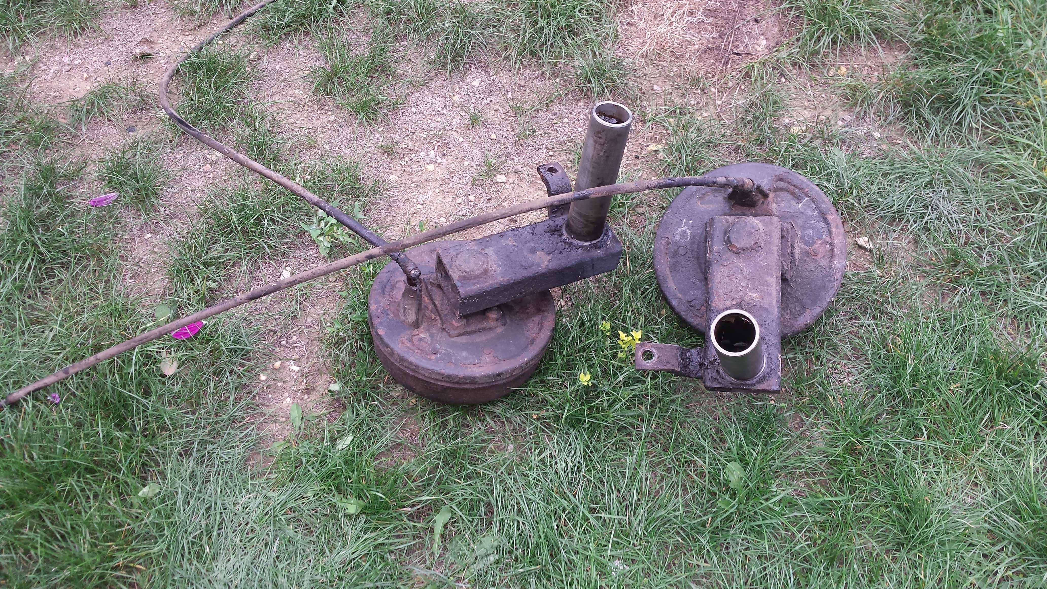

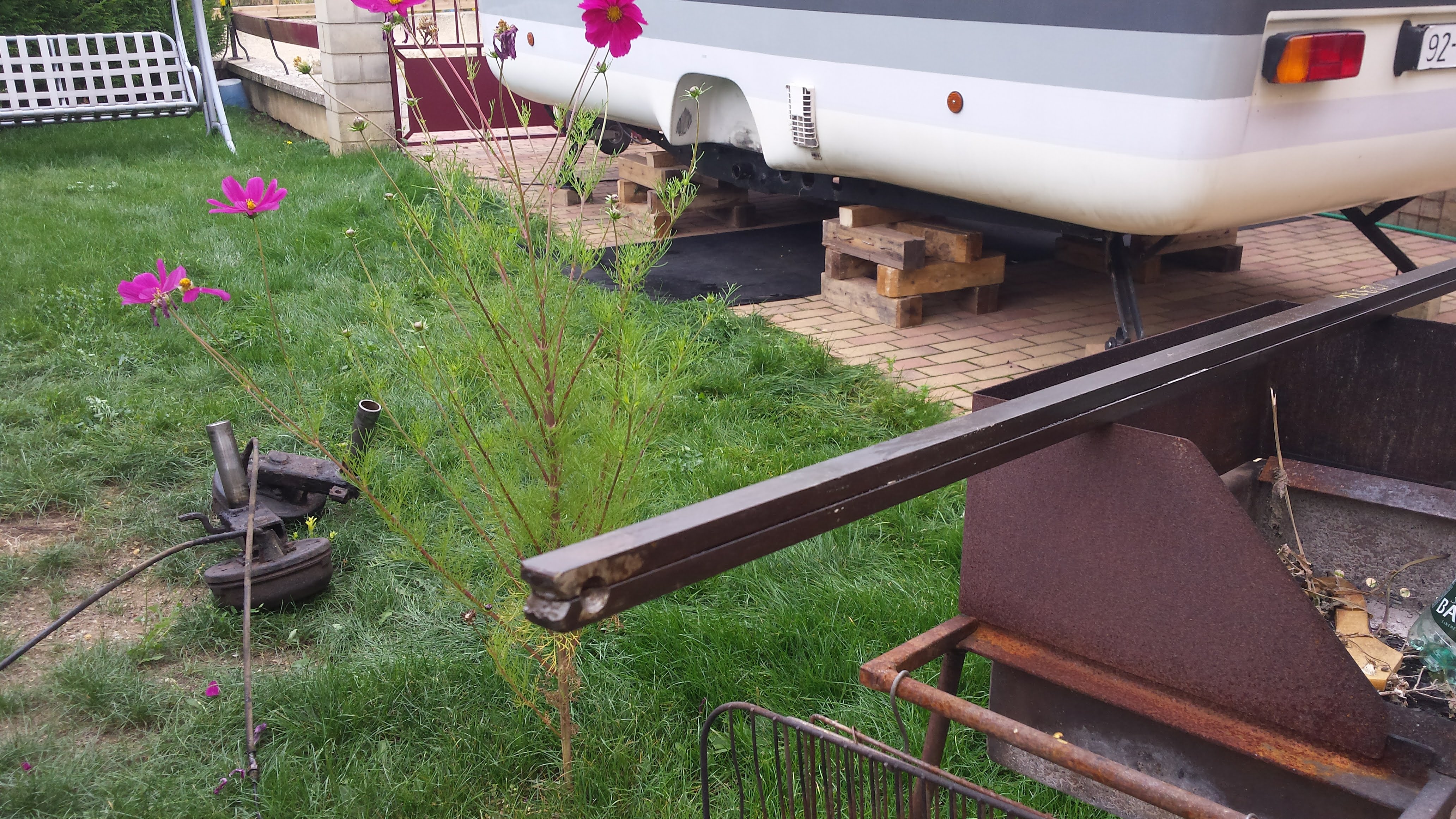

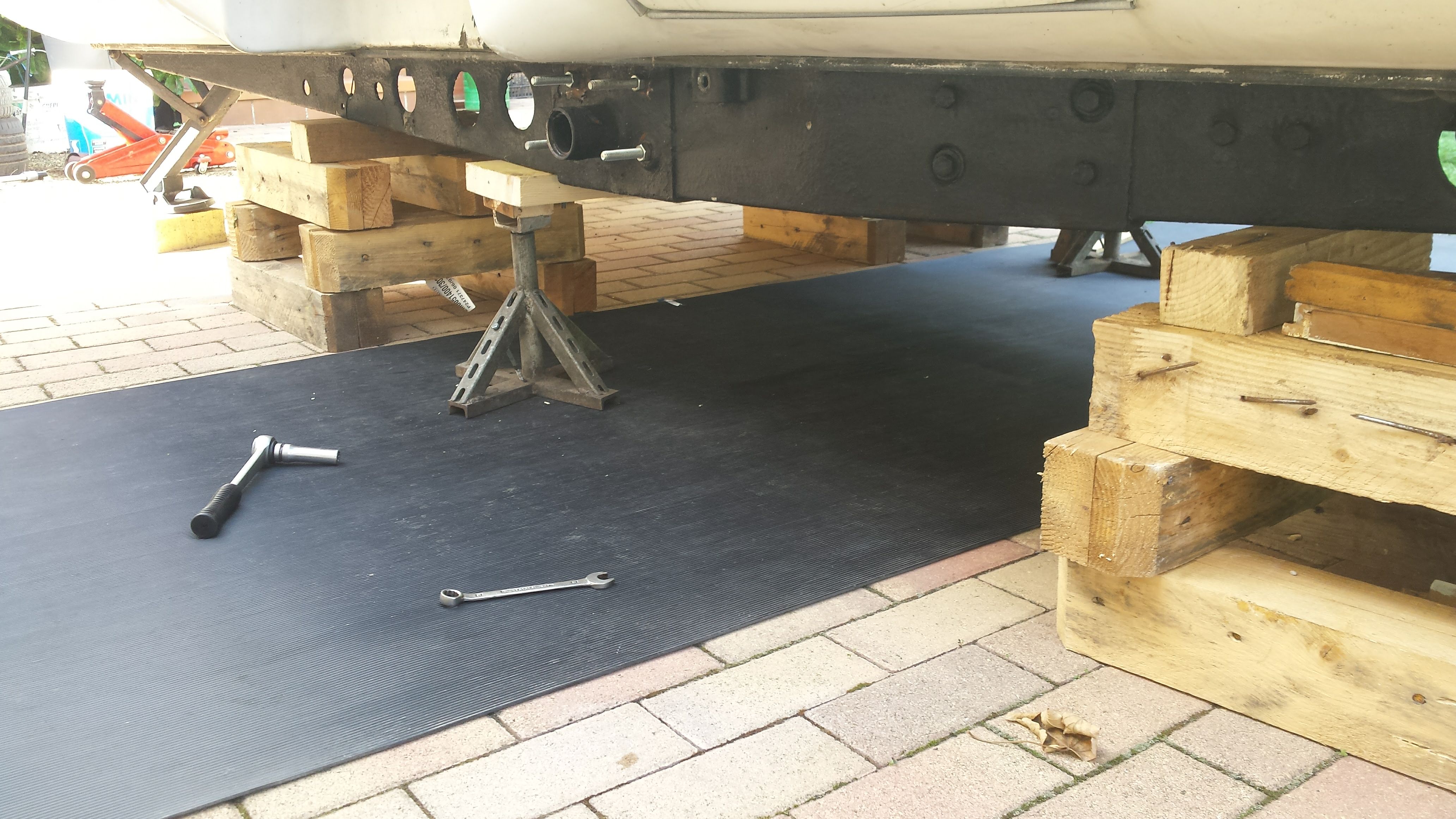

une petite photo j avais fait une remise en état de l'essieu , dépose de l'essieu, changement des barres de torsions remise en etat des freins , changement des câbles de freins

===8 ===8 pour la mise sur cale,
tu as des actions dans le bois :mrgreen:
alviju
Messages : 1367
Re: vérification des freins après 33 ans
Message par alviju » 29 oct. 2024 10:38
Ah oui, ça c'est du sérieux !

j'avais fait avec les moyens du bord
Désossage de vieilles palettes
Messages : 1953
Localisation : 53
Message par Menhir22 » 29 oct. 2024 14:46
bon boulot,
===8 ===8
