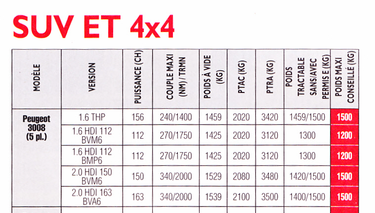

QQ peut il me confirmer ce point :
3008 hdi 112cv de 2012
avec jante 16" : ptra = 29XXkg
avec jante 17" :ptra :31XXkg
Ce qui n'est pas du tout la même chose, de plus j'ai jamais vu un ptra lié aux dimensions des jantes.
Nota : on peut tracter 1300kg avec le picasso xsara 110CV et avec le 3008 qui à une caisse similaire seulement 900 voir 1100kg
Mais le meilleur est à venir : les possesseurs de 3008 112cv vérifiés votre carte grise , à priori par manque d'attention certaines garages/prefectures se seraient mélangés les crayons et y a des carte grise de véhicule en 16" avec 29XXkg de ptra !!!
bizarre qd même

N'aurais-tu pas dans la notice un poids remorquable supérieur à la soustraction F3-F2 ???
Cela signifierait que tu peux tracter effectivement plus lourd, mais avec un report de charges !!!
CCLC Le Caravanier n'a pas sorti cette année de liste des poids remorquables 2012, je ne peux donc pas vérifier !
En janvier 2011 (N° 317)
j'ai pour le 3008 HDI 112 BVM6 et pour le 3008 HDI 112 BMP 6 :
F2 = 2020
F3 = 3120
Poids remorquable = 1300 kg
Donc avec un report de charges possible de 200 kg !
Aucune question de taille de roues !

je peux pas verifier dans la notice pour l'instant ...voiture de mon bof.
Ce qui est bizarre c'est que dans ton tableau nul part il ya 29XX (je crois 20 , plus sur des deux derniers chiffres)kg de ptra pourtant c’est ce qu'il y a sur la carte grise !

sergio57
Messages : 889
Re: ptra 3008 !!!???
Message par sergio57 » 28 août 2012 19:32
