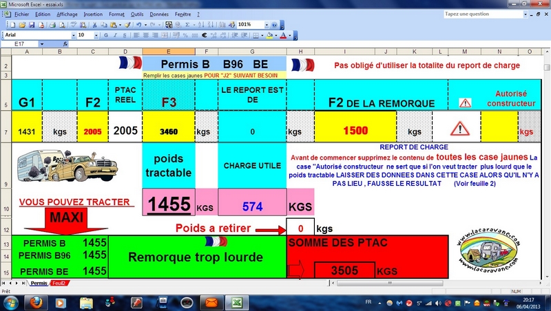

Pour moi, le permit B suffit. Mais quand j'utilise une de vos tableaux "poids-tractable-france" ça me marque remorque trop lourde.
Merci pour vos réponses.

Le poids maximum remorquable homologué de ta Mondéo est à priori de 3460-2005= 1455 kg de PTAC
Si ta caravane fait 1500 kg de PTAC, tu ne peux pas la tracter avec cette voiture, sous peine d'être en infraction, mais surtout de ne pas être assurée en cas de sinistre....
Commence donc par vérifier ce PTAC de ta caravane, car si tu parles "de mémoire"...
De plus 1500 kg pour une caravane de 1982 cela représente beaucoup...
Donc si elle fait réllement 1500 kg de PTAC (ou plus de 1455 kg de PTAC) il faut trouver une autre solution....

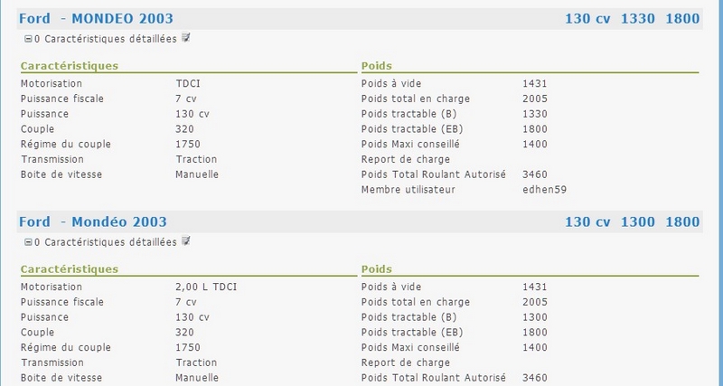

il est possible que
Caractéristiques Poids
Motorisation TDCI Poids à vide 1431
Puissance fiscale 7 cv Poids total en charge 2005
Puissance 130 cv Poids tractable (B) 1330
Couple 320 Poids tractable (EB) 1800
Régime du couple 1750 Poids Maxi conseillé 1400
Transmission Traction Report de charge
Boite de vitesse Manuelle Poids Total Roulant Autorisé 3460

1800kgs
Re: Suis perdue sur les PTAC etc
Message par Bonaud » 06 avr. 2013 22:53
@ gg22
Quelle est ta source ???
Ford n'ayant pas l'habitude de pratiquer le report de charges, je suis surpris du résultat qui est de plus totalement illogique....
En ajoutant 1800 kg au poids à vide, tu dépasse le PTRA, alors en l'ajoutant au PTAC ! ===7
Et avec 0 dans "report de charges" ????? ===9
Demain je ressors CCLC de cette époque si je retrouve pour 2003...

@ gg22
J'ai retrouvé ta source par le pseudo utilisé par l'utilisateur...
C'est un autre forum de caravaniers, et à mes yeux cela n'a aucune valeur d'autant que ces chiffres sont impossibles voire délirants vis à vis les lois...
J'attends donc d'avoir les chiffres figurant sur les cartes grises...
