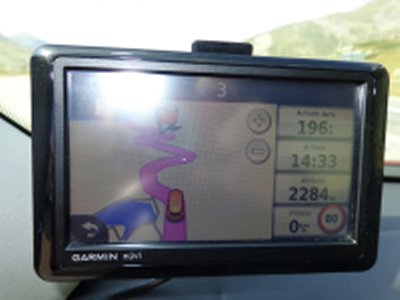

J'ai, depuis 2008, un Scénic II 1.9 130 Cv.
Je n'ai rencontré pour l'instant aucun souci de fiabilité. Bon, il n'a "que" 90.000 km.
Je tracte en moyenne 3 à 4000 km par an une Eriba de 1000 kg sans problème. Le couple nous laisse beaucoup de "punch" pour doubler en toute sécurité jusqu'à 100km/h. Après, je ne sais pas!!
La montagne ne lui fait pas peur, j'ai "escaladé" des cols jusqu'à 2300m d'altitude
D'après ma carte grise, le report de charge, ce serait à partir de 990KG (F1: 2010- F3: 3000) et on peut tracter jusqu'à 1300.
Le léger avantage des monospaces, c'est qu'ils sont plus haut qu'un véhicule normal et donc cela casse un peu la prise au vent de la caravane.
Personnellement, c'est la première fois que j'ai un monospace pour tracter et j'en suis entièrement satisfait...jusqu'à présent!!
