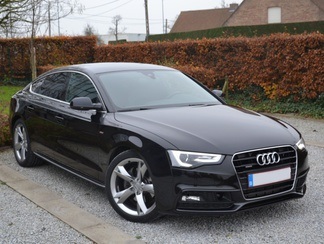

bonjour a tous,
après avoir regardé le type de voiture que vous aviez un peu tous sur ce forum le doute qui trottait en moi commence a me ronger voir me faire peur,
je vais prendre une caravane je pense début septembre,
je viens d'acheter une audi A5 sportback de 2015 en avril dernier,
je craint malgré l'attelage amovible d'origine que ma voiture ne puisse tracter une caravane,
elle fait 1m40 de haut, 138ch, 7cv fiscaux
merci pour ceux qui s'y connaisse de me rassurer, dans le cas contraire allez y mollo pour m'annoncer la mauvaise nouvelle même si ca ne me dérangera pas de changer de voiture si besoin
