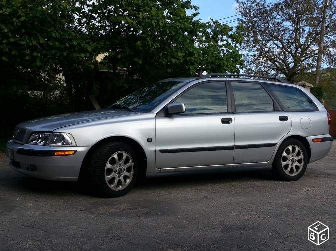

Message par domsax » 13 déc. 2015 11:22
voici une photo du modele
qu en pensez vous ? merci

Message par Papy80 » 13 déc. 2015 11:27
Bonjour ! :D
Pour 750 kg ça va le faire quand aux défauts éventuels de la V 40 je ne connais pas assez Volvo :lol:
mais il faut que tu regardes surtout le cout de l'entretien et des pièces de remplacement ,il me semble que chez Volvo c'est pas donné :roll:

Message par Papy80 » 13 déc. 2015 12:17
:roll: le haut du moteur refait n'est pas en soit un soucis :roll:
Remplacer une culasse ou refaire une culasse et un arbre a cames avec des soupapes neuves
si la segmentation et les cylindres et le vilbrequin et les bielles sont en état ,tu peux refaire au moins autant de km :wink:
ce qu'il ne faut pas oublier ,c'est que la périphérie du moteur,la boite de vitesse , la suspension ,et les roulements etc
auront quand même 250 000 km,tout comme le reste de la voiture donc :roll:

Message par katner » 13 déc. 2015 12:50
...Bonjour,
Il me semble qu'il s'agit d'un moteur Renault .....donc assez facile de trouver des pièces d'occas mais 250 000 c'est peut etre un peu beaucoup cela dit, les Volvistes prennent plutôt soin de leurs autos en général... :wink:

Message par Didier78 » 15 févr. 2016 11:01
Mon avis ne vaut pas grand chose puisque que je tracte avec un X-Trail... Mais ma femme a une V40 mais essence par contre... Elle vient de dépasser les 300000kms sans le moindre soucis. Elle tourne comme une horloge ! On n'a jamais eu aucune réparation dessus et pourtant l'entretien est minimaliste : jamais fait la moindre révision, juste une vidange de temps en temps.
Je n'en dirais pas autant de mon x-trail qui est une merde infâme !

Message par lancia » 15 févr. 2016 18:04
C'est une Volvo.
Solide , Fiable,les sièges sont excellents; les connaisseurs savent de quoi je parle....la fiabilté la moins bonne sur la voiture c'est le moteur...
Le moteur 1,9 est de chez Renault, il est connu et fait son boulot.
il existe en 90,95 ,115 cv dans celle ci.
En entretien , facile pour le moteur, les pieces sont pas chers... le restedes pieces pour l'entretien et la réparation sont dans la moyenne.
Normalement. Bon achat, mais on ne connait que rarement l'histoire de l'auto.
