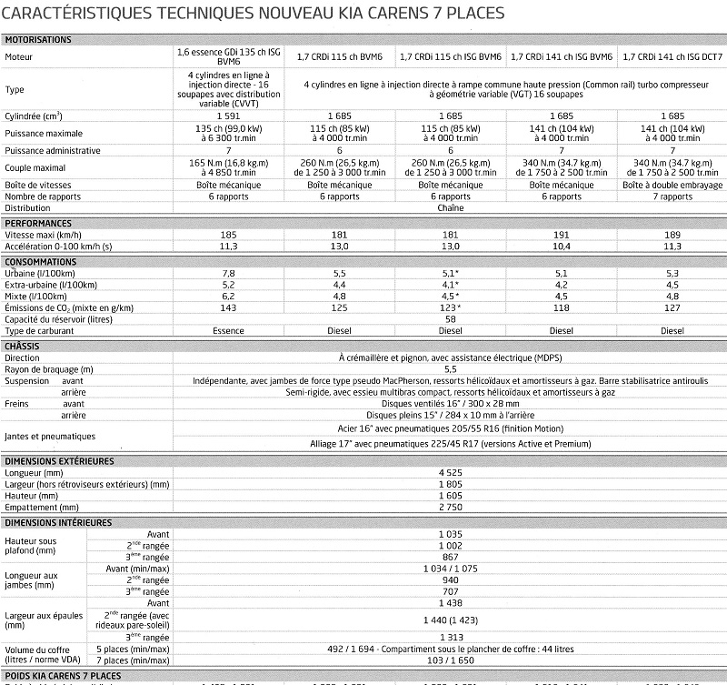

Donc nous allons faire un reprise et sommes bien intéressé par le Kia Carens modèle 2013 notamment sur ses motorisations 1.7 CRDI 115 cv ou 136 cv.
Voici les caractéristiques que j'ai trouvé sur différents sites concernant ses couples moteur:
-1.7L CRDI 115 cv Puissance : 115 ch à 4000 tr/min Couple : 260 Nm à 1250 tr/min
-1.7L CRDI 136 cv Puissance : 136 ch à 4000 tr/min Couple : 331 Nm à 1750 tr/min
Notre Sterckeman fait 1100 kg à vide et 1400 kg de PTAC. Que pensez-vous de ces motorisations? Avec laquelle je serais le mieux à l'aise pour tracter sachant que nous parcourons toute la France ( nous partons dans les Landes en juillet) en évitant au maximum les autoroutes? Notre Picasso en 2L 138 CV à été extra pendant nos voyages, pas obligé d'aller écraser la pédale d'accélérateur pour s'élancer, de tomber seulement 1 voir 2 rapports lors de grandes montées. Je serais intéressé par le 1.7l CRDI 136 cv mais il est vrai que le couple moteur optimal est atteint un peu plus haut dans les tours.
Je joins la fiche technique du nouveau Carens modèle 2017, le 136 cv a été remplacé par le 141 cv:
Caractéristiques Technique Kia Carens 2017
Merci de vos réponses :-)

Je partage ton avis mais j'avais quand même besoin d'avoir des retours, déjà car le 136 cv est plus rare en occasion à trouver et en discutant avec un commercial de chez Kia Saint-Etienne, il me disait que le 115 était mieux car on dispose de toute la puissance nécessaire pour tirer une charge en bas régime, donc moi d'usure d'embrayage.. Mais la puissance sera seulement de 115 cv et 260 nm! Je viens de vérifier et le Picasso développe 136 ch au régime de 4000 tr/min Couple moteur : 270 Nm au régime de 2000 tr/min, donc le Kia devrait être encore plus performant en traction selon les chiffres :-)
