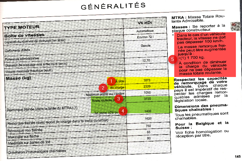

Pour clore la discution je met le scan du mode d'emploi de ma C6 3.0l Hdi 241cv
sauf que la mienne à F2 2340kgs F3 3740kgs ce qui donne 1400kgs sans report et 1700kg avec report de charge
A condition de diminuer la charge du véhicule pour ne pas dépasser le MTRA ou F3
c'est clair.

Merci Pouxy, j'ai trouvé ce paragraphe que tu numérotes 5 sur ma notice, mais page 160. Et c'est bien 1700, il reste dans ce cas 167 Kg de CU pour la voiture.
Mon tableau est différent, avec la V6 HDI (sans préciser si c'est la 208 CV ou la 241CV) il reprend la V6 essence et la 4 cylindres 2.2 l.
Je suis en train de regarder les Hobby 560 en 1600 KG, ça te parait raisonnable ?
Quel est le poids de ta caravane ?
