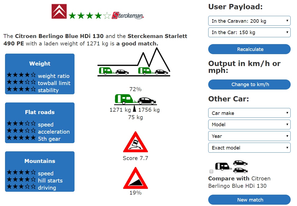

En ce qui concerne la tenue de route, la nouvelle génération a, je pense, largement évolué du fait que toute la partie avant a été reprise de la plateforme EMP2 de PSA, plateforme sur laquelle sont construites les 308, 508, 3008, 5008, C5 aircross, etc.
J'ai fait une petite simulation towcar info avec une caravane qui pourrait remplacer notre actuelle:
Adria Optima 400TD | Peugeot 308 SW

les poids et les données techniques ne font pas tout en traction
Re: Citroën berlingo (ou peugeot rifter ou opel combo)
Heureusement, car d'après ce site, je pourrais à peine sortir de mon jardin avec mon attelage
