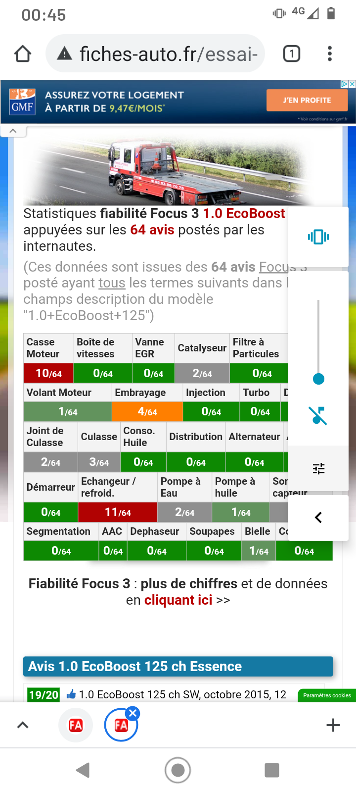

La puissance et le couple sur ces petits moteurs sont conditionnés par des calculs basés sur des paramètres. Si tous sont Ok , alors vous avez une chance que la voiture vous délivre ce qui est sur le papier ..
A l'inverse d'un bon vieux 2l atmo piloté avec un câble métallique entre l'accélérateur au carbu.
Les fiches fiabilité du 1.0 e Ecoboost 125 CV sont édifiantes..la casse moteur n'est pas rare...10 casses moteur sur 64 avis
Le vendeur lui même ne vous suit pas et émet des réserves.
J'ai vu Peugeot que j'ai quitté me refuser des prises en charge post garantie légale après m'avoir dit "oui, mais vous tractez une caravane ça change tout"
Si vous cassez votre moteur je vois bien Ford faire de même.
Voyez ce lien sur la fiabilité inquiètante alors que les avis n'émanent que rarement de personnes qui tractent
http://www.fiches-auto.fr/essai-ford/mo ... -_-125.php
Les cas de casse sont importants
Bien Caramicalement.
Messages : 20087
Re: Ford FOCUS essence III SW 1.0 (3 cylindres) 125 ch
Message par Pascal » 03 sept. 2021 07:42
Qu'un constructeur utilise l'argument qu'on tracte pour refuser une prise en charge, c'est juste hallucinant...
Cela fait longtemps qu'on a des injections qui ajustent certains paramètres. C'est courant depuis le début des années 80...
Et franchement, entre carbu et injection, je préfère de loin l'injection: hyper-fiable, ne se dérègle pas, un coup de clef (de contact) et cela démarre aussi bien moteur chaud que par -20...
Après, faudrait savoir la raison de ces casses car la source peut être multiple...
