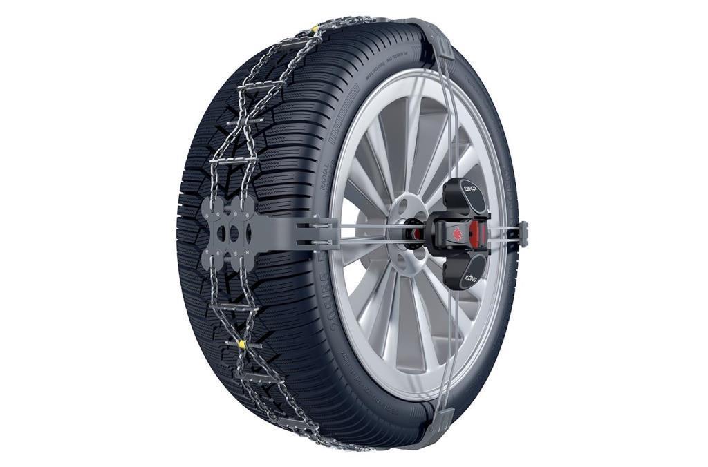

Donc soit à vérifier auprès du constructeurs mais soit tu changes de montes pneumatiques pour des roues plus petites (perso, prend des jantes alliages, pas beaucoup plus cher et ne rouillent pas...), soit il existes des chaines, (à voir chez koenig/thule) qui sont prévus pour ces cas et qui n'ont rien sur l'intérieur du pneu (donc des chaines frontales) (mais 300 euros...) et qui elles peuvent se monter dans les cas où la monte n'est pas chainables (avec des chaines classiques).

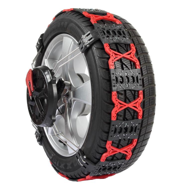

nissan me dit : véhicule non chainable, il faut des chaines frontales
chaussettes je sais pas ?
norauto : me vend des chaines spéciales pour SUV
carter cash : me vend des chaines normales de Mr tout le monde
je viens de tél à oscaro : véhicule non chainables, pas de chaussettes non plus
uniquement des chaines frontales
oscaro
