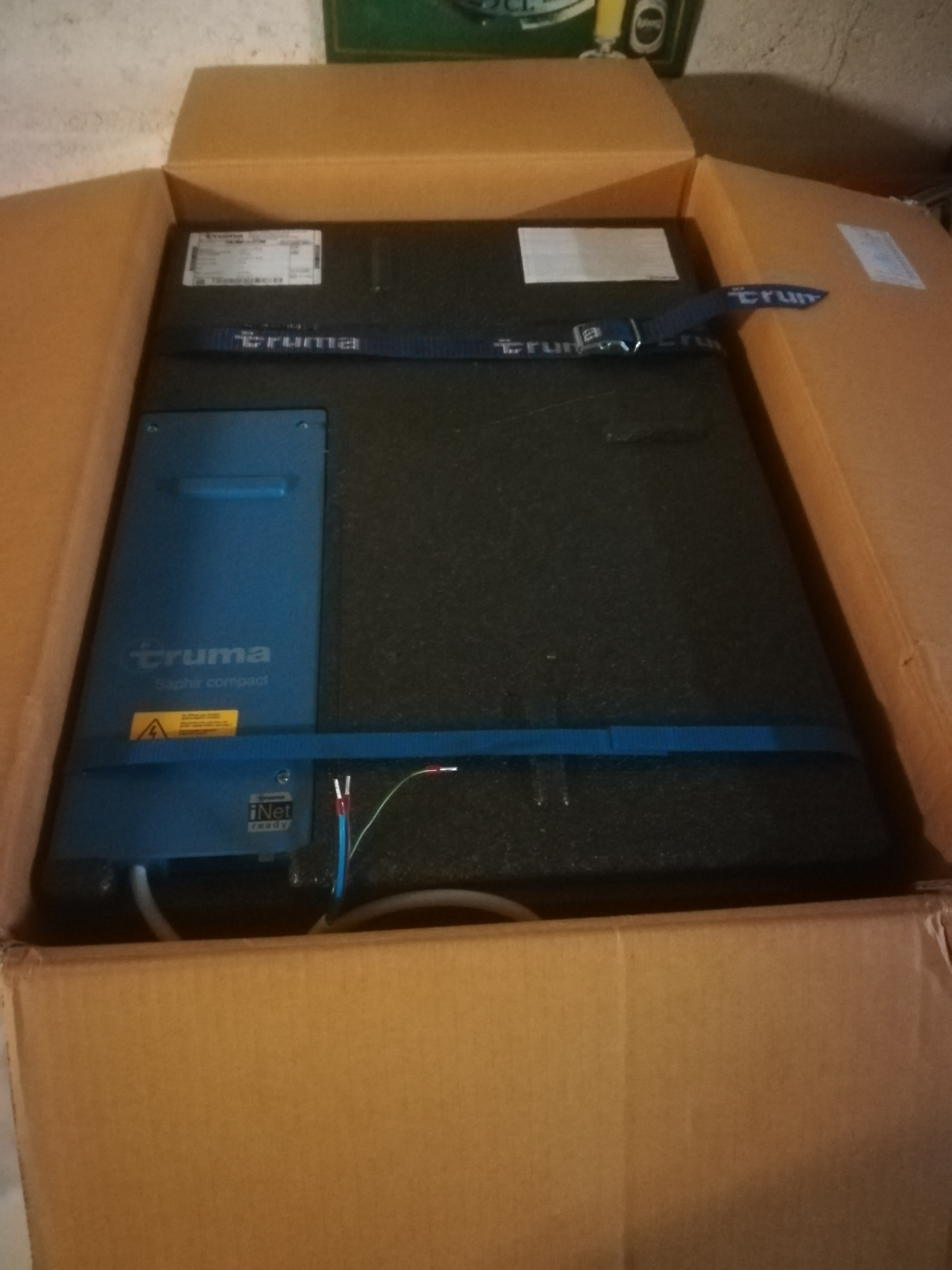

Message par Cousin hub » 24 oct. 2019 20:26
Coucou
Elle est arrivée ===4

Il y très peu de place dans la silver. Ca rentre au chausse pied. Pil poil entre les traverses du châssis. Plancher epais 40 MM. Xps entre deux feuilles de polyester.
Je vais faire une colonne verticale pour distribuer l air en haut. Rajouter deux buses d aspiration au cas ou le chien se couche le long de la principale.
