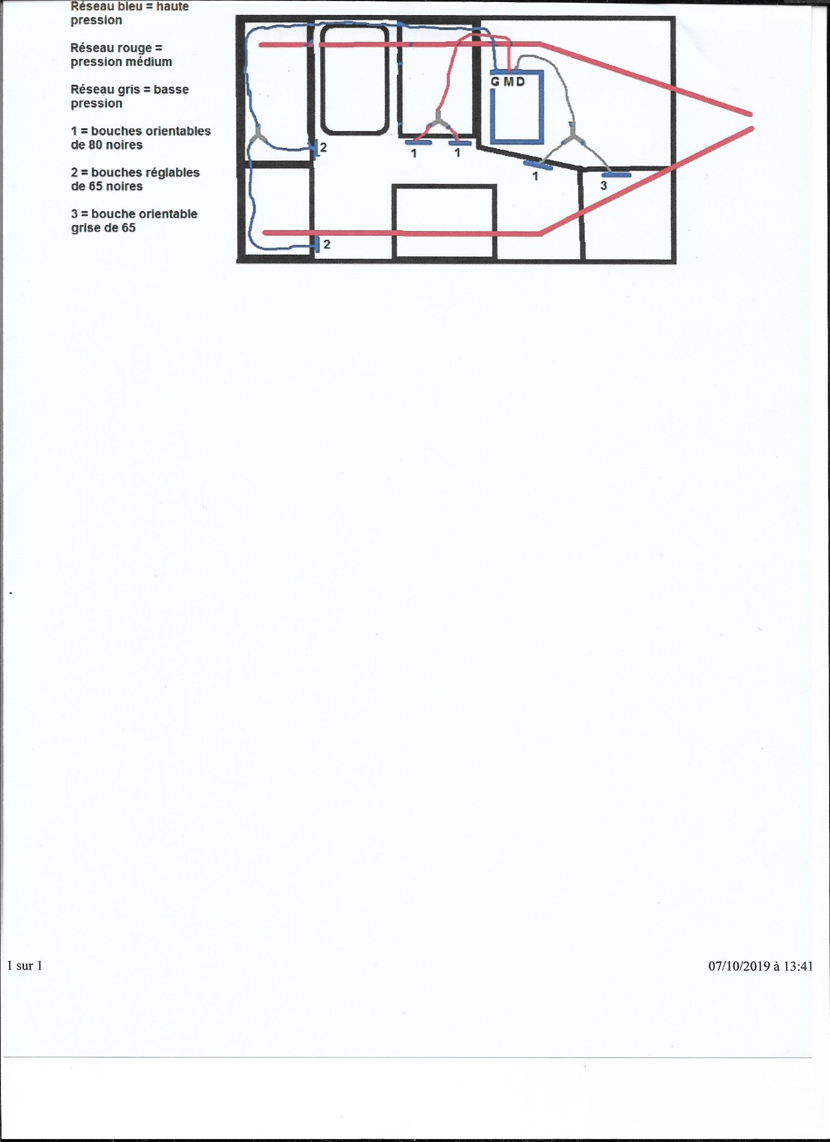

Après a voir vécu plusieurs été assez chaud nous avons décider d'installer la climatisation dans notre caravane.
Notre choix c'est porter sur la climatisation de coffre truma saphir compact.
J'ai été super bien conseiller par une connaissance d'un caravanier et aujourd'hui je décide de partager cela avec vous.
C'est lui qui m'a fait le plan de l'implantation de la clim et m'a conseiller quoi acheter comme matériel qui va avec sur le site ludospace.
Comme je ne suis pas un grand bricoleur c'est un ami a moi électricien qui ma aider à faire le montage.
Voici le plan de ma caravane avec l'implantation de la clim de coffre.

Pour moi c'est top sauf qu'il parait de l'air frais est mieux d'en haut, mais ici il y a de vrai pro sachant qu'ils te diront ce qu'il en pensent

je suis aussi surpris de les bouches de clim soit en bas mais si pierre te l'as conseillé il avait ces raisons.
remarque si tu en ai content c'est le principale et tant mieux
ca change la vie la clim dans une roulotte.
quand j'avais mis la mienne ont m'avait déconseillé dans la salle de bain car on as souvent pas très chaud en sortant de la douche. et mon implantation n'était pas pratique pour mettre une bouche dans la SDB.
sur une des photos c'est 2 bouches de clim qui sont l'une sur l'autre? c'est pour réduire le bruit?

non Aurélien les deux bouches l'une sur l'autre,celle du haut pour la clim et celle du bas le chauffage de l'air pulser la bouche dans la salle de bain est pour avoir du froid uniforme dans toute la caravane.
Les bouches du lit et les deux du salon sont pivotante et les autres orientable il suffit de les orienter vers le haut, mais nous ne l'avons pas fait car le débit d'air est vraiment incroyable et l'air est vraiment bien recycler et diffuser dans toute la caravane, et quand on rentre et sort de la caravane 20 a 30 fois par jour nous sommes content de ne pas avoir de l'air froid qui nous tombe sur la tête toute la journée pour tomber malade.
En tout nous avons 6 bouches d'air pour diffuser l'air froid de la clim et vu la taille de notre caravane c'est vraiment très très rapide.

tres interessant!
car j'ai fais poser une clim saphir mais la disposition de ma caravane ne permet pas de mettre des sorties en hauteur.
le concessionnaire as pose la clim la maniere la plus rapide pour lui mais pas etonner!
mais le probleme est que la clim est pas tres efficace.
3 sortie en bas est c tous. je savais pas qu'on pouvais en mettre plus.
je vais m'occuper de cela au mauvais temps

En toute logique l'air froid va ou reste en bas . Il ne montera jamais .
Mais en caravane et en l'occurrence dans des petits volumes , il suffit d'un brassage d'air frais pour rafraîchir .
Plus on augmentera le volume et plus la théorie s'appliquera . La clim donnera moins de son efficacité . L'air chaud bloquera l'air froid . Il faut obligatoirement amener l'air froid en haut pour refroidir vers le bas .
Nous ne sommes pas dans des bâtiments '' industriels '' nous sommes plutôt dans des '' micros '' cubages . Mais la logique reste la même .
Re: Climatisation de ma caravane Hobby 410 sfe
Il est vrai qu'une clim pour qu'elle soit la plus efficace possible sur un plan technique doit souffler du haut vers le bas, et non l'inverse. Cela est vrai dans une grande pièce de maison où le groupe soufflant se trouve au plafond à 2.50 m sur le mur du fond à 6m de la porte d'entrée.
Mais pas dans une caravane où souvent les occupants sont installés dans le salon avec à quelques dizaines de cm au dessus d'eux, un souffle puissant d'air frais qui leur gèle la figure.
La clim de coffre offre une multitude de possibilités pour diffuser l'air refroidi.
A partir de 3 bouches de sortie sur le groupe, on peut diriger où l'on veut les flux d'air : En bas, en haut, en bas et en haut, à gauche, à droite, à gauche et à droite, etc…. Tant que le permet la configuration interne de la caravane on peut imaginer et créer à sa guise une ventilation la plus équilibrée possible.
Le flux d'air est réparti de manière homogène et ne créera aucune gène à notre organisme. La température intérieure ne mettra guère plus de temps à s'abaisser que par une clim de toit qui souffle du haut vers le bas en un lieu ciblé. La clim de coffre par l'intermédiaire des grilles disposées dans tout l'habitacle créera une baisse de température homogène.
