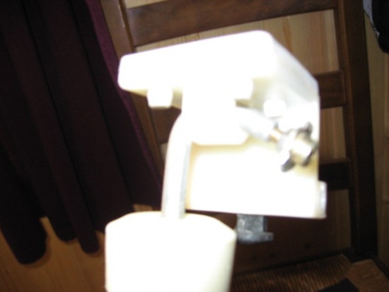

avec le systeme trifix, j'ai fait un petit 'TRUC", qui permet , qu'une fois le crochet mis, il ne puisse pas s'enlever
ça evite de prendre une barre sur la tête lors du montage

Re: quel auvent ?
@ papou103
Tu peux développer ???
Pour ma part je passe les mâts dans les "sangles d'auvent" avant de les accrocher sur les Trifix, mais suis preneur de toute amélioration simple...

je pense qu'une tite photo vaut mieux qu'un long discours
la petite vis qu'on voit est une BTR de 4, avec une tite rondelle(des petite crans sont faits a la meule pour + de grip) tenue par un écrou,
il suffit de percer un tit trou en bout du crochet et de le tarauder
lors du montage de l'auvent, après l'avoir glissé dans le rail, je met les traverses dans les trifix, je vis de quelques tours, et c'est OK
je tiens a dire que je n'ai pas de tites sangles sur mon auvent
à+

Re: quel auvent ?
@ papou103
Bien vu...
Tu devrais faire figurer cela dans le Topic "trucs et astuces" ici :
http://lacaravane.com/forums/viewtopic.php?f=3&t=1138

Re: quel auvent ?
OK OK, mais je vais monopoliser la rubrique
car des astuces, y'en a encore, ne serait que celle qui permet d'empecher la table de bouger en roulant, et celle d'empecher les coussins de sieges de glisser quand on s'assied
dès que je peux, je les mets dans la rubrique astuces, avec des photos, mais là, je finis de preparer car demain: départ
