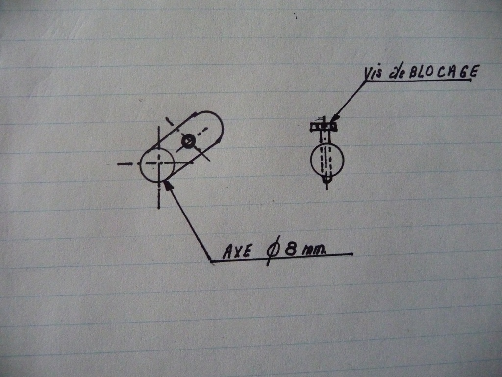

je souhaite me déplacer avec mon store banne en place dans le rail,mais je pense qu'il est important de le bloquer .Mon problème ,je ne possède pas le dispositif pour l'empècher de se "ballader" .Je souhaiterais une photo ou un petit dessin de la piece a glisser dans le rail ,une idée d'un bricolage seras la bienvenue.

En fait il faut un petit arrêt pivotant.

Re: blocage store banne
Voici un croquis

OK, merçi a vous, je vais bricoler ça.
