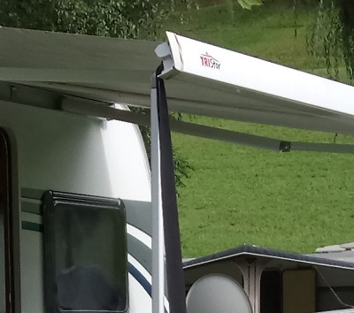

Légère pente impérative en avant ou arrière pour la pluie aidé par la toile bien tendue du fait du tendeur
J'utilise une sangle de tension + 1 tendeur sur un store 4m00. Pas de soucis sur de gros coups de vent cet été
Sur ma rapido précédente, j'avais un 3m50 +Auvent Safari Room + 3 tendeurs
bien utiles sur orage de face et vent qui pousse sur la façade
Attention, je passe désormais la sangle en dessous et pas au dessus de la toile...en prenant appui sur le haut des pieds (cf photo)
Sangle en dessous toile et au dessus des bras.jpg (63.88 Kio) Consulté 11916 fois

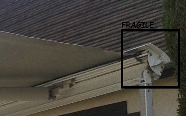

Sur ma rapido précédente, la toile avait commencé à se croquer,
et sur un Fiamma 3m50 en passant sur la barre de façade, je fragilisais les extrémités en plastique
Store ban de dessous point fragile.jpg (71.6 Kio) Consulté 11916 fois
