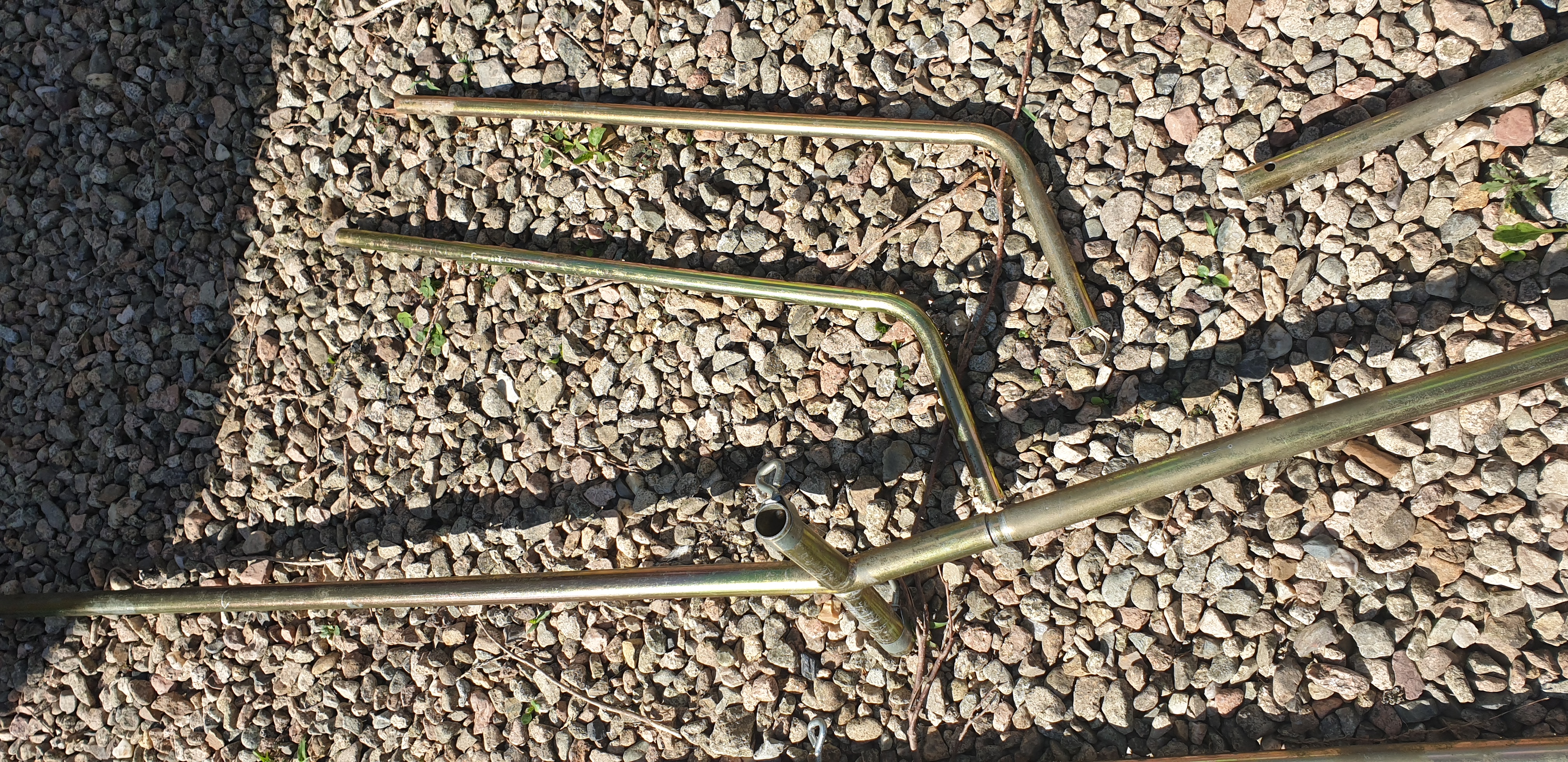

J'ai trouvé quelques tutos. Je vois comment se monte un auvent en génerale, mais la j'ai vraiment des barres dans tous les sens, avec des diametres differents et des système d'accroche differents. Je suis vraiment perdu...
Messages : 7818
Re: Auvent antia
Message par blancoco » 26 mai 2022 16:38
Faudrait des photos pour bien faire :wink:

Les tubes avec les ventouses, les ventouses vont contre la caravane, le tube croisillon c'est le tube central, les 2 tubes coudées à 2 sorties sont les 2 côtés avant, les 3 tout petit tubes c'est pour la petite avancée(s'enclenche sur le croisillon et les côtés avant) , par contre je vois pas les pieds qui vont au sol.
Essaye sans la toile déjà et tu peux repérer avec du scotch de plusieurs couleurs ou au marqueur

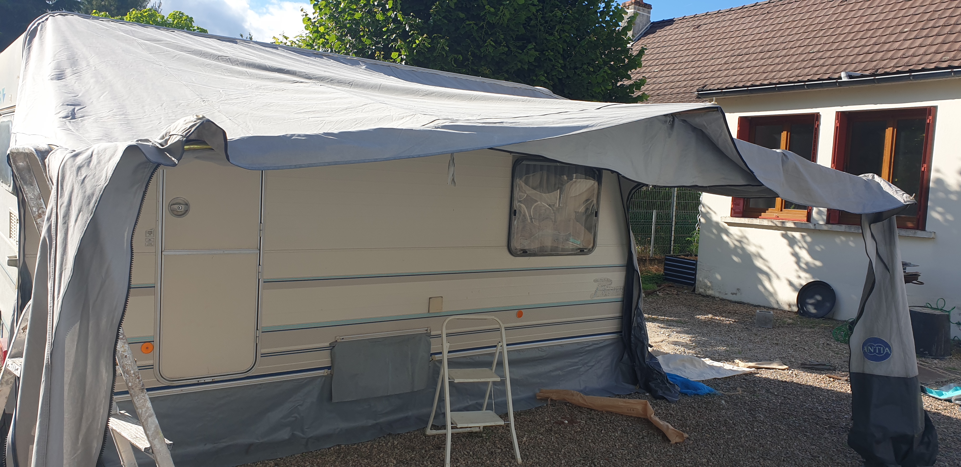

J'ai regarde les toiles. J'ai une annexe en plus du auvent. Donc certains ne sont pas nessecessaires.

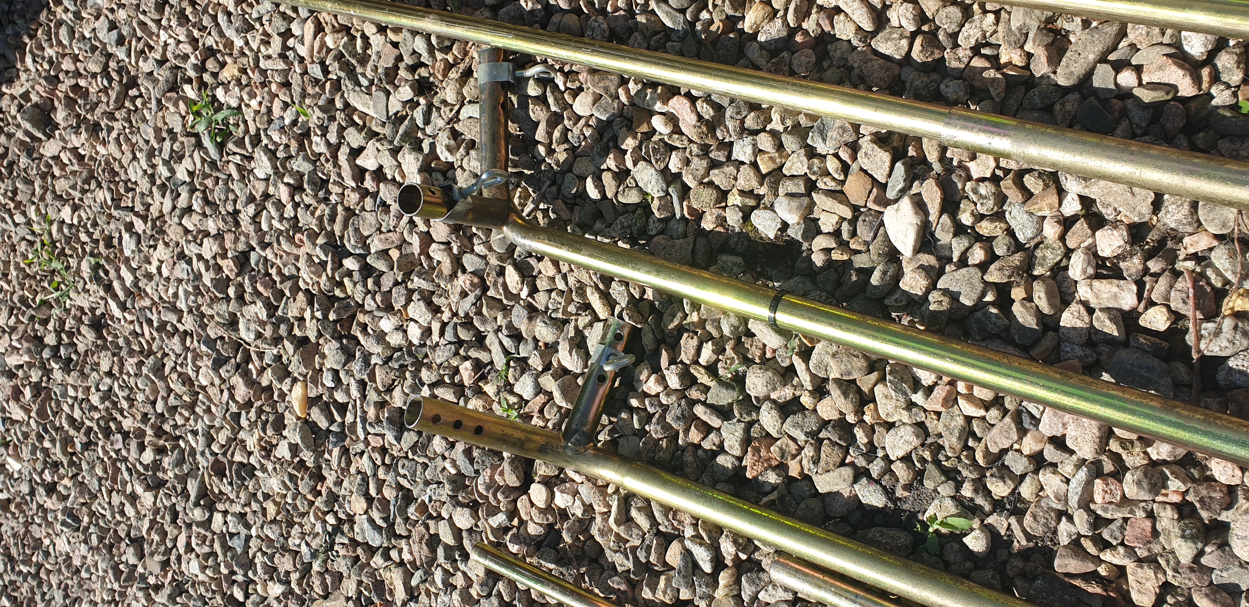

Voila une tentative de montage mais je n'ai que un element pour fixer l'auvent au milieu
Messages : 7818
Re: Auvent antia
Message par blancoco » 26 mai 2022 17:56
L'annexe ça doit être les coudes simples, sur la caravane ça tient par pression en extendant bien les tubes avec les ventouses contre la caravanes, ça a fait ses preuves :mrgreen:

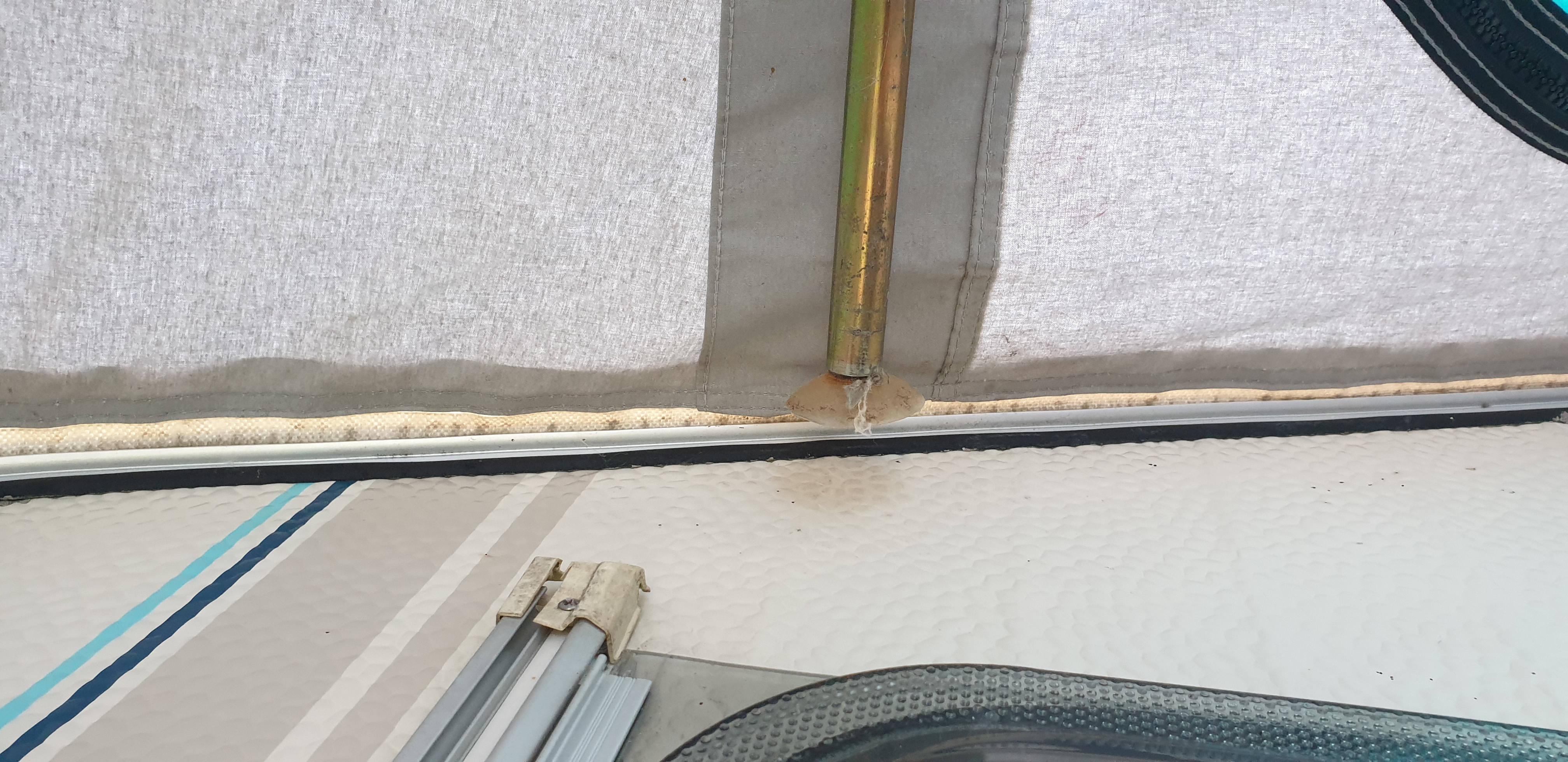

Ah truc à pas oublier, de passer les tubes dans les passants de la toile :mrgreen: et tu as quoi au niveau des pieds au sol ? Si juste le tube ça va s'enfoncer normalement il y a soit un petit pied métal ou embout rond

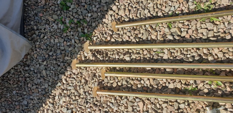

Message par Guizhou » 26 mai 2022 18:16
J'arrive a faire des choses mais il manque quelque raccord a la bonne taille.
Je pense que les ventouses sont bonnes, le croisillon centrale est bon.
Pour les pieds, j'ai les embouts plastiques en photo. Mais j'en ai que deux. Et je trouve que le auvent tombe au milieu sans un troisieme pieds.
Je vais redemonter et bien retrier les tubes.
Messages : 7818
Re: Auvent antia
Message par blancoco » 26 mai 2022 18:52
Je te confirme qu'il y a bien un pied central, et c'edt bien ces pièces en plastique qui vont au pieds, du coup il en manque 1 en dépannage = couvercle de bocal par exemple

Bon, j'arrive a ca. Mais il me manque le pied central et les tampons ne sont pas en tension. Je n'ai pas reussi a placer deux tampons interieurs.
Je me demande si le vendeur m'a tout donné 😡
Messages : 7818
Re: Auvent antia
Message par blancoco » 26 mai 2022 22:26
Il faut les 2 petits tubes aux angles pour l'avancée, et surtout tendre tout ca les ventouses doivent être plaqué sur la caravane, le toit doit être bien tendu sinon quand il pleut ça fera des poches d'eau. Mais bon tu as avancé. Et si il ré manque le pied central c'est gênant :?

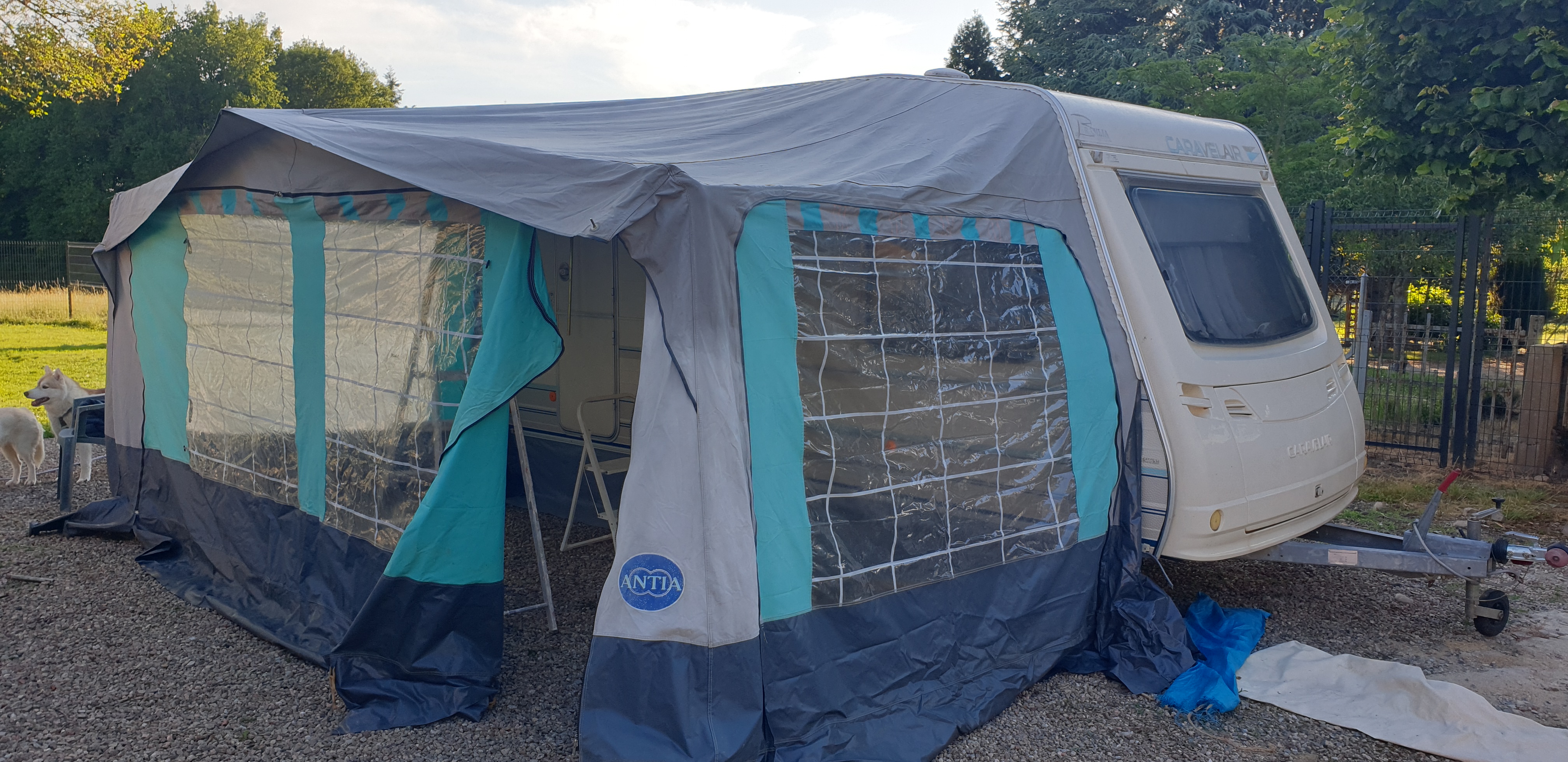

Message par christ31530 » 27 mai 2022 08:19
c' est peut-etre la raison pour laquelle il ne s'en est jamais servi :?
si je peux apporter ma contribution,

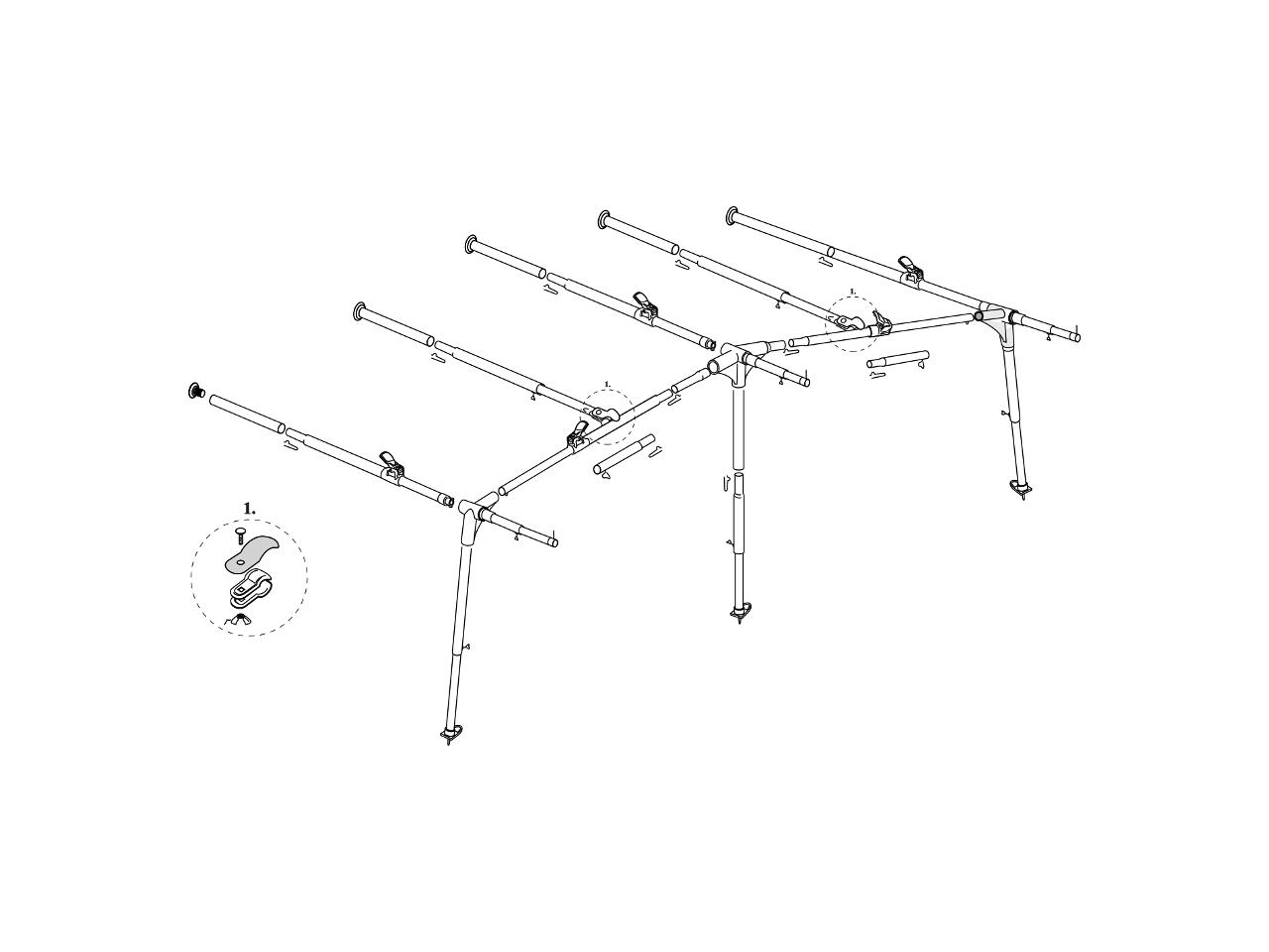

d'apres ce que peux voir, ton auvent a ce type (voir photo)
donc perso sur cette base je classerais les tubes en essayant d'en extraire lles tubes lies a l'annexe
bon courage
auvent type
