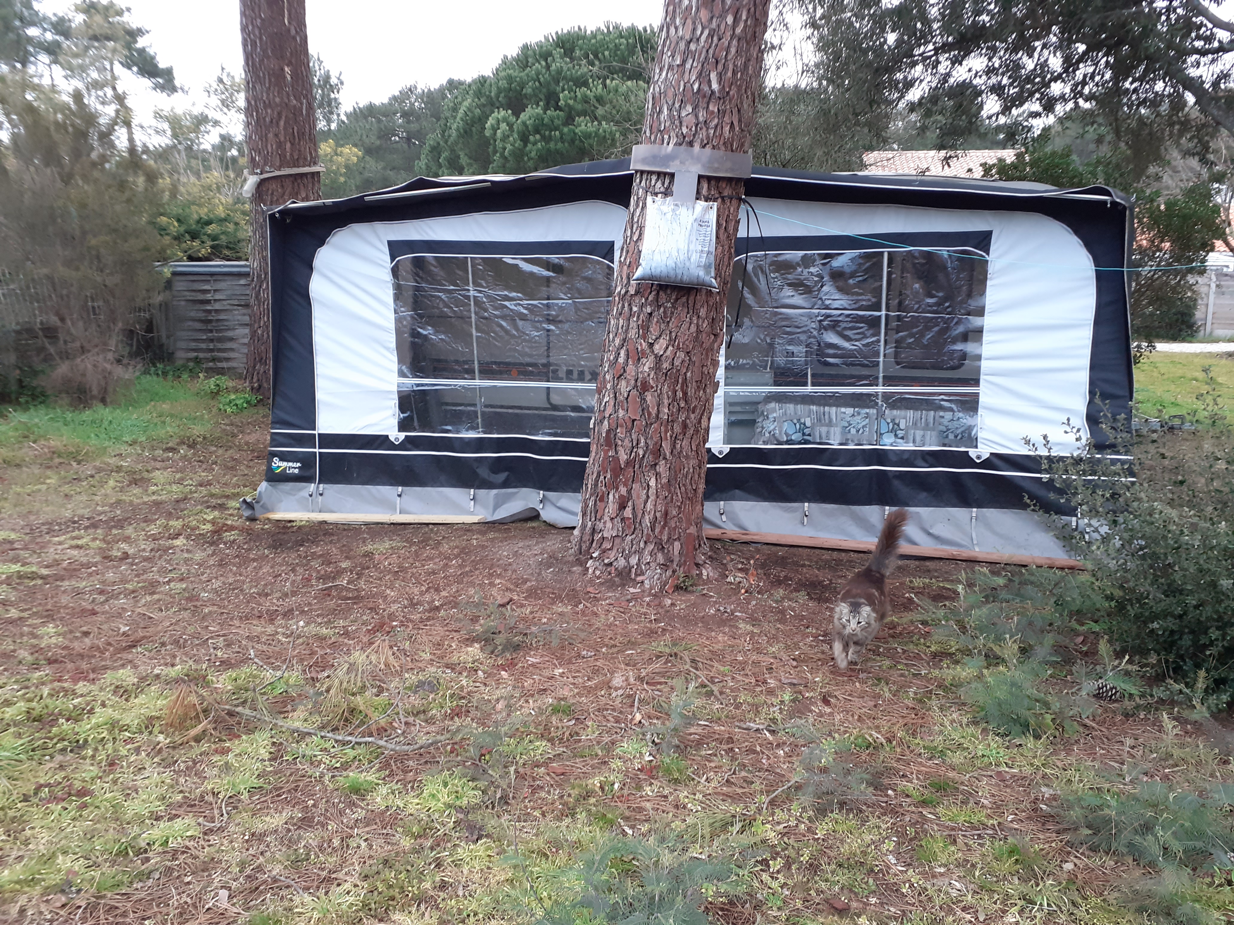

Je pensais tout avoir fait bien mais le vent m'a détruit mon auvent ! Les fixations hautes centrales et latérales articulées sont cassées :(
J'ai donc quelques questions :
1) Y a-t-il des adresses pas trop cher où acheter les pièces foutues ?
2) Chances d'acheter les pièces détachées ou obligé de racheter toute la structure ?
3) C'est un auvent avec bavettes grises extérieures et sangles tous les 50 cm. A quoi doivent servir les sangles exactement ?
4) Meilleure solution pour que ça n'arrive plus ?
Je suis débutant, la caravane est à 1500m de l'océan même si protégée du vent direct, et ce n'est que du sable...

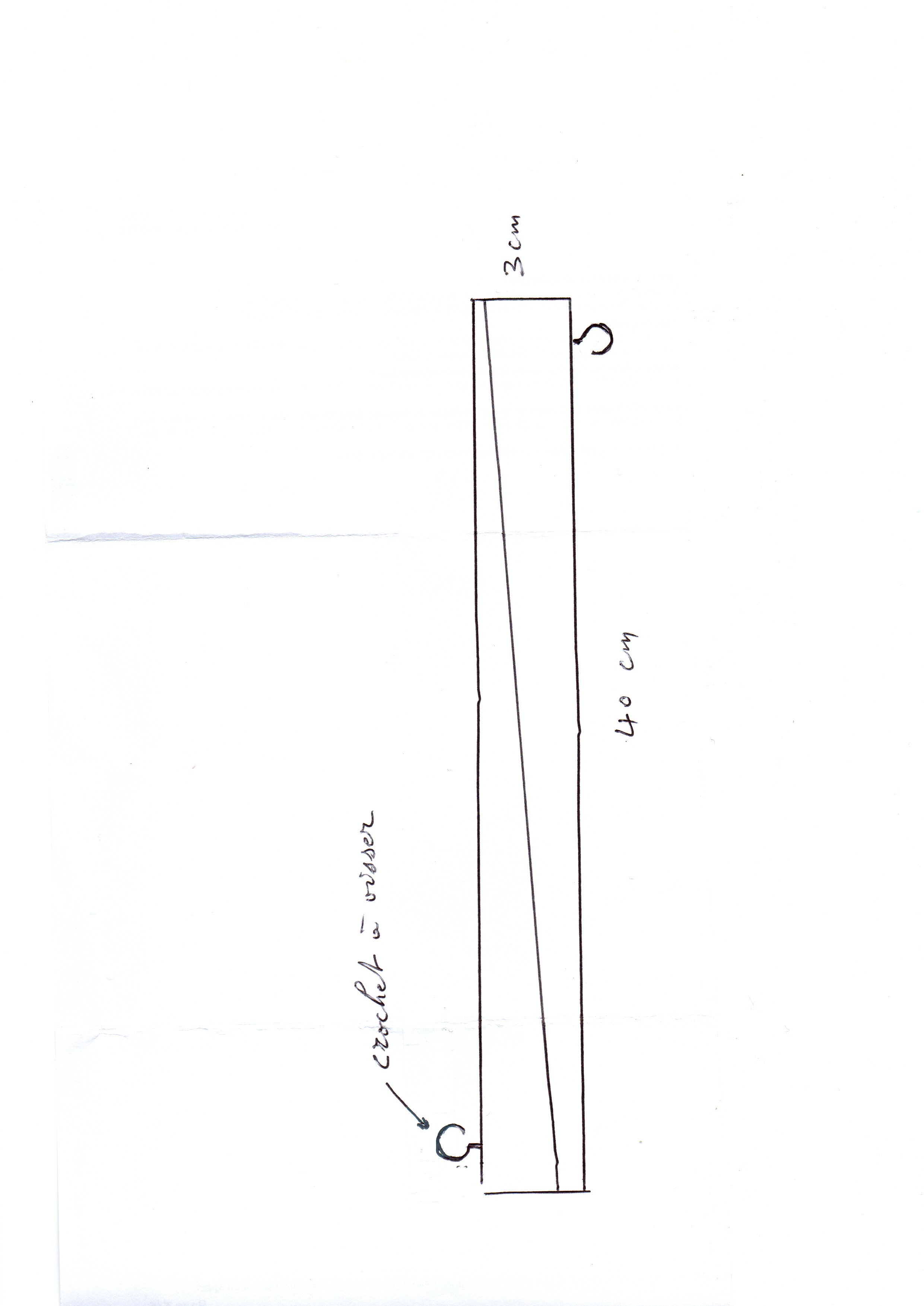

lorsque je plante mon auvent sur du sable, j'utilise des sardines en bois de bonne qualité, faites par un ami menuisier d'une longueur de 40 cm 8)
les petites sardines métalliques de 20 cm ne servent à rien dans le sable :oops:
