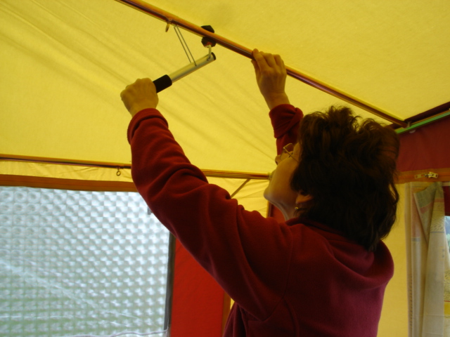

Un outil précieux pour assurer la tension des mats réglable: voici Hercule! Non, ce n'est pas la dame... :lol:
On pousse et c'est tendu.
