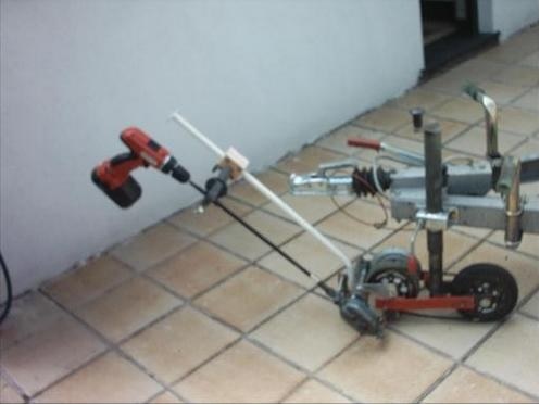

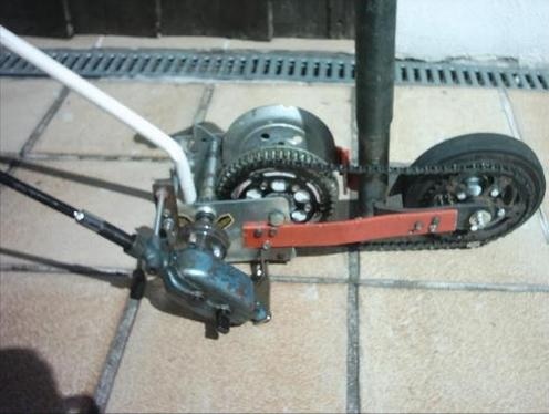

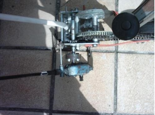

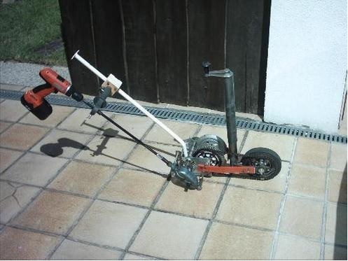

Ayant des difficultés pour déplacer la caravane et la mener dans le passage donnant sur la rue, j'ai bricolé une roue jockey mécanique pour le déplacement de celle-ci. Il faut savoir qu'il y a 2 angles à 90 degrés pour la placer dans notre pelouse (cela se joue au centimètre). De plus notre terrasse à une pente de 1,5cm par mètre et la partie de pelouse sur laquelle est garée la caravane une pente de 3cm par mètre.

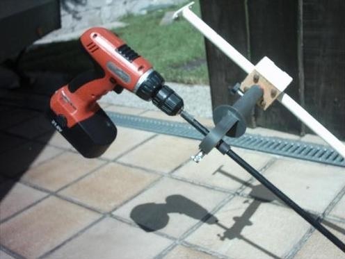

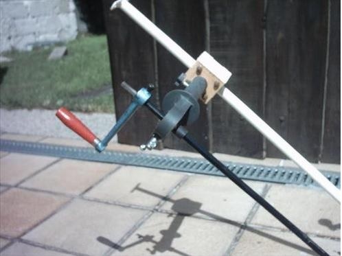

Le système est peut-être archaïque, mais cela fonctionne. Il peut être commandé par manivelle ou par visseuse-dévisseuse (la nôtre est de 21,6V)
Matériel utilisé :
* 1 roue jockey télescopique accidentée et réparée (O euro)
* 1 roue diamètre 200 largeur 40 récupérée provisoirement d'un diable porte fût (0 euro) en attendant de trouver une roue + large
* 2 roues dentées (récupérée de 2 pédaliers achetés sur une brocante (4 euros)
* 1 foreuse manuelle (chignole achetée sur une brocante - 4 euros)
* 1 nouvelle chaîne de vélo (4,20 euros)
* 1 treuil déjà en ma possession
* 2 plats de liaison entre treuil et roue jockey
* 2 grosses rondelles ajustées et servant d'accouplement entre la foreuse et le treuil
* 2 supports pour maintenir la foreuse en position désirée
* 1 douille carré de 10 hexagone 13 sur plat
* 1 tige de commande avec à une extrémité un hexagone de 13 sur plat pour recevoir la douille; à l'autre extrémité un hexagone 8 sur plat pour recevoir la visseuse et 2 méplats de 10 sur plat pour recevoir la manivelle
* 1 tuyau sur le treuil pour guider la caravane
* 1 liaison entre le tuyau guide et la tige de commande pour respecter l'alignement
* 1 visseuse dévisseuse (21,6 V) en ma possession
* 1 manivelle pour commande manuelle éventuelle (récupérée de la chignole)
Etant bricoleur toute la ferraille et visserie en ma possession (0 euro)
côut total 12,20 euros.

Base de données :
- charge à déplacer 1.000kg,
- coéfficient de frottement choi selon notre cas et vitesse envisagée 0,28 m/s
(celle-ci m'importe peu, le + important étant le couple nécessaire à l'entrée et à la sortie des
réductions).
Avec le sytème monté le rapport de réduction est de 1/25, j'envisage une attaque directe sur roue jockey en construction légère en considérant les types de terrains que l'on peut rencontrer sur les campings, mais cela restera peut-être sur papier, car nous ne rencontrons aucune difficulté sur les terrains avec notre caravane.
Je sais qu'il existe dans le commerce ne roue jockey mécanique commandée par manivelle, notamment reprise dans le catalogue Top Accessoires (coût 445 euros) cette roue n'est pas reprise dans les catalogues belges.
Sécurité :
au point de vue sécurité, lorsque la caravane est en pente, j'utilise le clicquet de sécurité du treuil que j'actionne facilement avec le pied. Cela m'évite de jouer constamment avec le frein de la caravane comme c'était le cas lors de la mise en place de celle-ci sur la pelouse.
