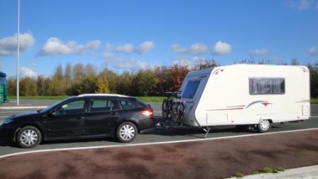

Sur ma caravane mancelle je possède une aide à la manoeuvre GO 2 monté en juillet 2012.
Je suis très content de son fonctionnement, précision remarquable qui me permet de positionner la tête exactement au-dessus de la boule;
Inconvénient, est-ce le système GO 2, ou le chassis de la caravane Mancelle LM 400 CB 2 qui me donne beaucoup de soucis :oops:
au passage des ralentisseurs ?
Le système (une partie se trouve à 11 cm du sol) cogne si la hauteur du ralentisseur ne se trouve pas(on m'a dit) aux normes.
Le professionnel a l'origine du montage a pu gagner 2 cm et ma garde au sol est de maintenant de 13 cm
Cela me semble peu !
Il me reste à tester !

Message par bertrandmicho » 30 oct. 2012 09:16
bonjour,
Je suis sûr que quelque touche sous ma caravane, uniquement quand je passe des ralentisseurs, j'ai pensé à la partie la plus basse de mon mécanisme, une tringle qui commande la position des moteurs.
Mon explication ?
Si la montée du ralentisseur est brutale et s'il fait plus de 11 cm de haut, les roues n'ont pas attaqué la montée, donc encore aucune action sur la hauteur du chassis, les parties les plus basses peuvent toucher ?
Je vais mettre du rubant adhésif pour déterminer l'endroit, si cela recommence, j'ai maintenant une garde de 11,5cm environ.
Avant le nouveau règlage, par rapport au sol par moment, j'étais à 9 cm, alors que pour le GO2 elle ne doit pas être inférieur(homologation) à 11 cm et en charge.
J'ai fait 2100 km pendant le mois d'août et jamais cogné en prenant principalement l'autoroute.
Par la suite j'ai touché à plusieurs reprises en passant très très doucement ces obstacles , 4 ou 5 fois, chez moi, dans la sarthe , à la baule, à arcachon, etc..
Je suis étonné que personne n'a eu ce problème avec des ralentisseurs un peu trop haut et ou la montée des roues est brutale.
merci pour les infos

Re: Truma go2
Message par bertrandmicho » 14 nov. 2012 13:20
Pierre27 a écrit :même remarque
encore un rigolo
quelle taille de pneu as-tu ???
bonjour,
pour la taille de mes pneus :
185/70 R14 88T M+S
Je pense que si je pouvais remonter un peu le chassis ce serait bien ?
Surtout pour me rassurer au passage des ralentisseurs non coforment et ils sont nombreux.
Mon périple au vendée globe m'a permis de déterminer à 95% où cognait mon chassis. :)
Il s'agit du dessous du frein à main, là où est fixé la sécurité atelage. :evil:
De multiples ralentisseurs dans ce camping, j'ai cogné une fois et visualisé certains passages.
Mon explication ?
Je me trouve avec environ 125 kg sur la flèche, au passage des ralentisseurs celle-ci baisse et contrairement à ce que je croyais le Go ne semble pas cogné ?
Coffre pratiquement vide sous lit avec seulement une batterie, une petite bouteille de gaz et roue de secours coffre avant, 2 vélos sur la flèche, difficile de faire moins en poids sur la flèche.
Je pense que la règle est autour de 75 kg sur la flêche ? avec une distance minimum porte vélo, parre-choc voiture de 85cm ?
Ma distance flêche, parre-choc voiture est de 65cm.
Achat effectué chez un professionnel. :evil:
bonne journée
