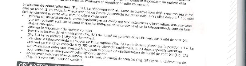

Bonsoir,en panne de télécommande sur un ENDURO CARAVAN MOOVER,je voudrai connaitre la procédure pour réinitialiser ma nouvelle télécommande que je dois recevoir bientôt.
Merci d'avance.

voici un scan de ma notice enduro
réinitialisation télécommande enduro.jpg (45.34 Kio) Consulté 6739 fois
si cela n' est pas assez net, tu m' envoie dans ma boite mail ton adresse et je te l' envoie en grand format
en espérant que tu aies la même centrale que moi enduro EM 305
bonne chance pour la syncro
LP

Télécommande réinitialisée selon même procédé,par contre pas les mêmes voyants (couleur)mais du moment que cela fonctionne.Un grand merci à toi pour ton aide précieuse...Et qui servira certainement à d'autres caravaniers.
Merci encore.
Gilles
