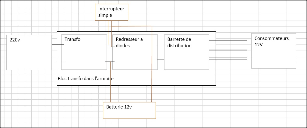

Pour la mienne, c'est beaucoup plus simple, mais je n'ai pas de photo.
Je suis partis du principe de poser la batterie en parallèle de la sortie du transformateur. Mais il faut juste déconnecter le transfo du réseau 12v pendant que la batterie est branchée, sinon on alimente le transfo (à l'envers) par du courant continu. Ce qui est non seulement consommateur de batterie pour rien, mais en plus çà fait chauffer le transfo inutilement.
Donc j'ai posé un interrupteur entre le transfo et la ligne.
Ainsi, lorsque je branche la caravane la caravane au 220, il faut que je débranche la batterie (via 2 fiches plate 6.3) et que je ferme l'interrupteur. Manipulation qui prend 30 secondes chrono.

Re: Quelle batterie
Message par Guile » 26 mars 2014 13:54
J'ai fais un schéma du système installé.
L'avantage de prendre avant le redresseur est qu'on n'est pas obligé de surveiller quel fil va sur quelle cosse (les lampes diode sont polarisées). Mais ce n'est pas obligatoire. On peut même se repiquer directement sur un câble d'alim de lampe.
