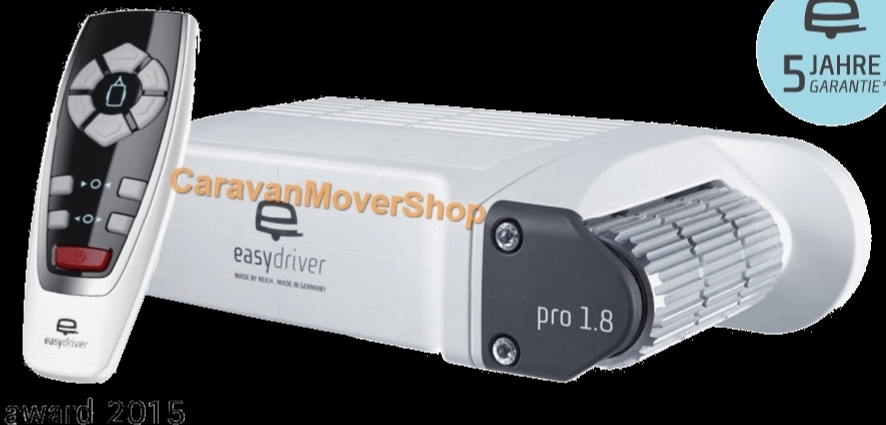

Re: mover sur esterel S46
Ayant eu une esterel je mettrai un mover allant sur une surbaissée tel un reich easy mov 1.8 pro. léger et compact.

Tu as la aussi la possibilité de mettre un mover avec une approche des galets electrique et non pas manuelle .
