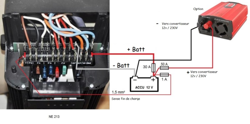

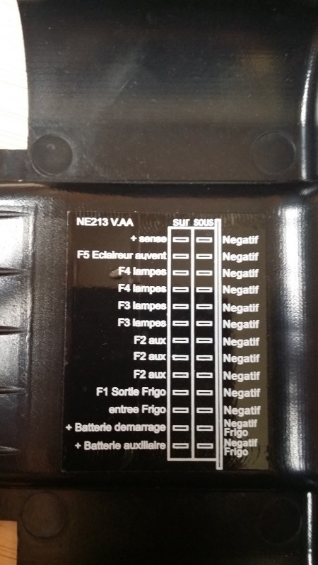

Juste une petite question concernant le câblage de la batterie du Mover pour profiter du transfo NORDELKECTRONICA de ma caravelair.
Il faut bien raccorder la batterie en directe avec une phase sur le + Démarrage Batterie et le neutre sur un neutre dispo du transfo.
Merci pour vos retours .

J’ai trouvé ma réponse, + sur j26 et b2 et une masse sur j19 par exemple.
Petite photo que j’ai trouvé sur le net .
