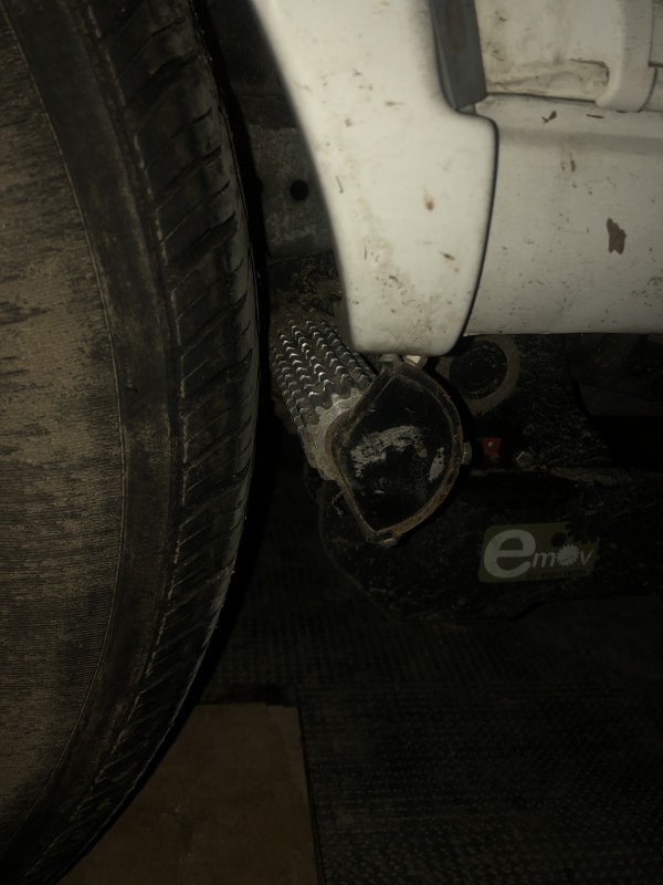

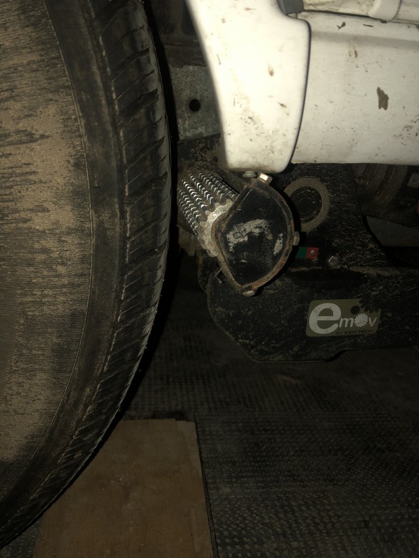

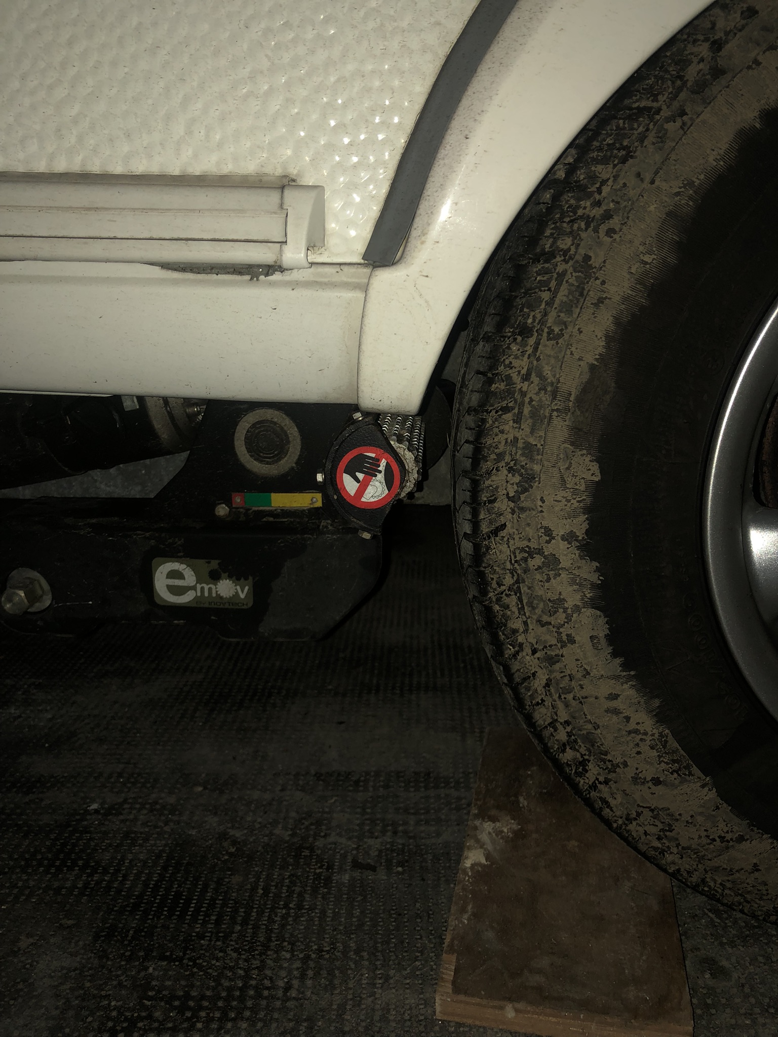

Re: avancer le galet sur powrtouch
Bonsoir Raymond et à tous ceux qui se penchent sur mon problème de mover powrtouch
Au vu des réponses et suggestions:
Le galet est crantée
La distance roue - galet est d’ environ 30 mm
Le pneu est bien gonflé 4,5 bars
Le powrtouch semble venir de loisir caravane rocade 2 à Beuvry ( nous venons d’acheter la caravane à Francastel sans connaître son historique)
Le serrage se fait à la manivelle pour embrayer
A la livraison le powrtouch fonctionnait avec une télécommande à fil ( franchement pas pratique …!!) après avoir réclamé on se retrouve avec une télécommande sans fil! ( infiniment plus simple)
Les pneus sont neufs mais d’une origine « lointaine » et bas de gamme, nous sommes habitués à Michelin, ce serait peut être préférable ?
J’ai essayé de mettre une photo en pièce jointe…
Ce soir c’est la saint Valentin..!
Merci et bonne soirée à tous
Famille Vimont Armel et Cécile

- Messages : 6930
il te faut effectivement ramener la côte à 20mm
le mover est me semble un Emouv de innovtech
Raymonth, re bonsoir
Effectivement c’est un Emov, bien vu!!
Il me reste à le rapprocher du pneu.
Merci

Oui Armel, il me semble bien à vue d’œil tu as plus de 20 mm au repos, 1 ère chose à verifier
La qualité du pneu ne joue pas grand chose pour le mover ( enfin, je pense)

Je confirme aussi qu'en général la distance des galets des mover au repos doivent être entre 15 et 20 mm maxi
