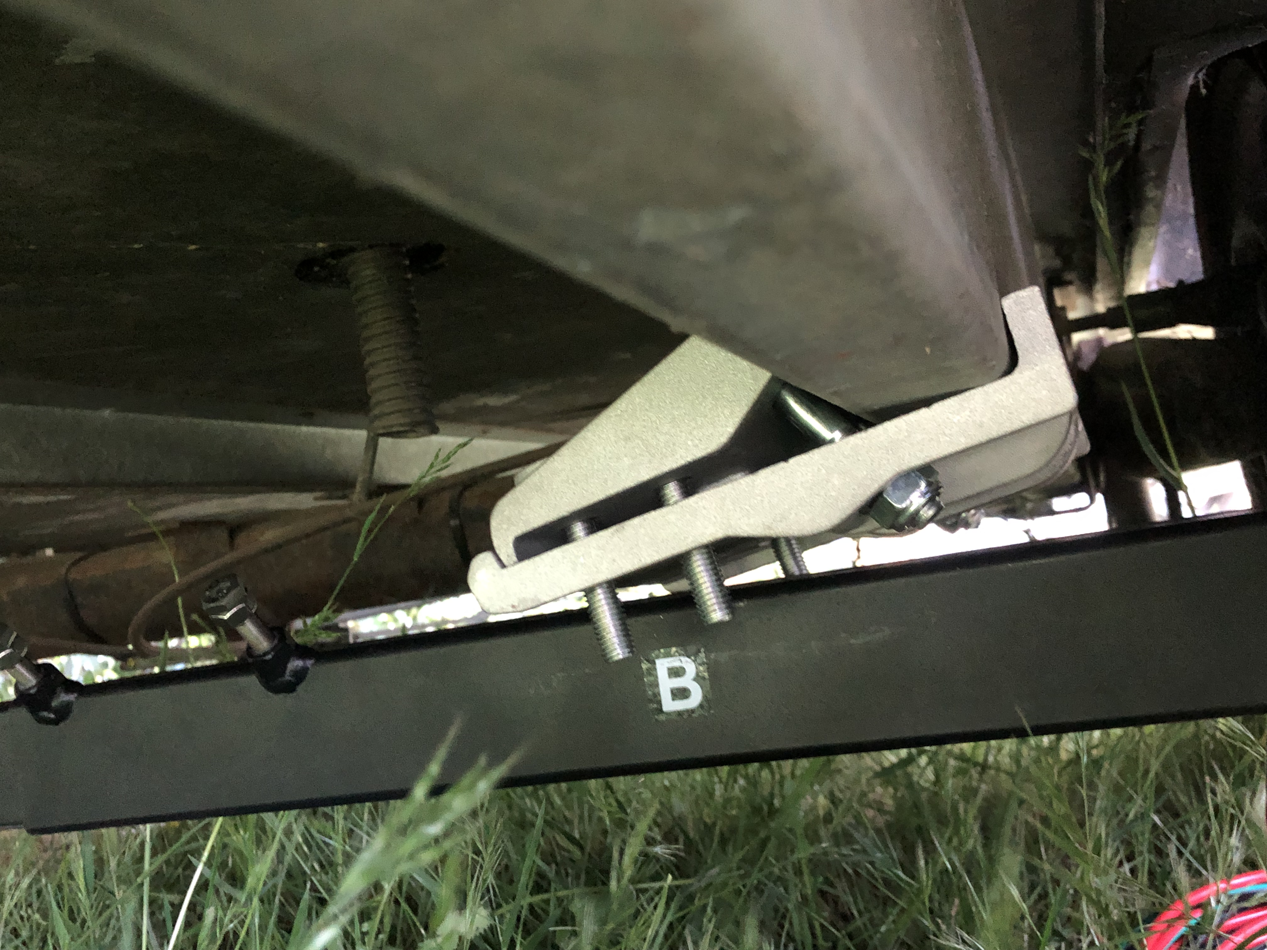

Je viens de recevoir mon nouveau jouet :lol:
Mais lorsque je le pose devant les roues, j’ai la tige de frein qui se retrouve en légère tension
Votre avis? Je mets les moteurs derrière les roues ou c’est bon ?

Je pense que dans ton cas il n'y a pas de débat ,a cause de cette tige il faut mettre ton mover dérrière les roues ! :wink:

Dans ce cas là , il faut le mettre à l’arrière . Pas de litiges en cas d’accident .
Le mien est à l’arrière , parce que sur les Fendt il y a un marche pieds incorporé qui empêche la pose du mover . Je n’ai jamais eu de problème avec les maudits ralentisseurs .

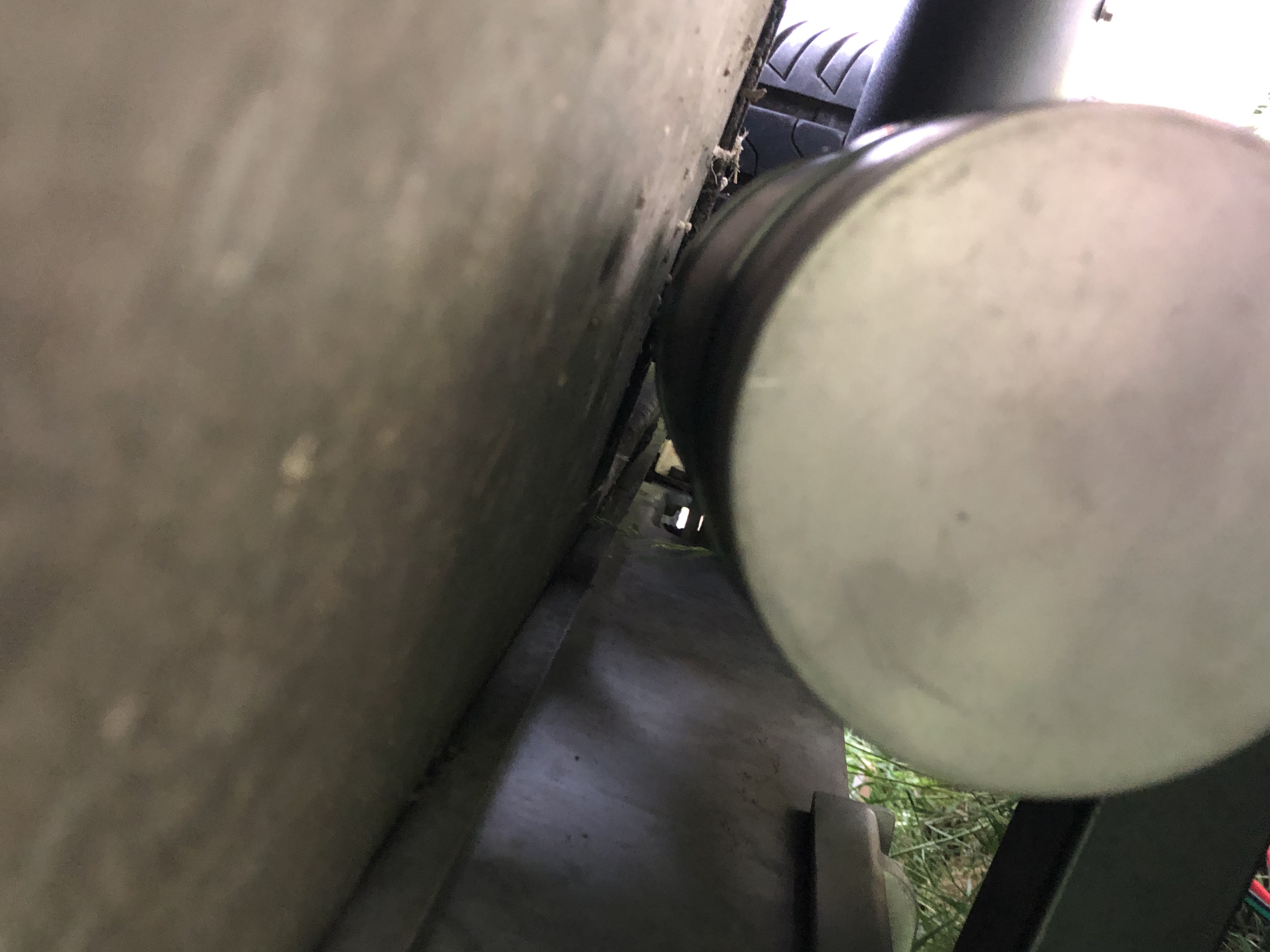

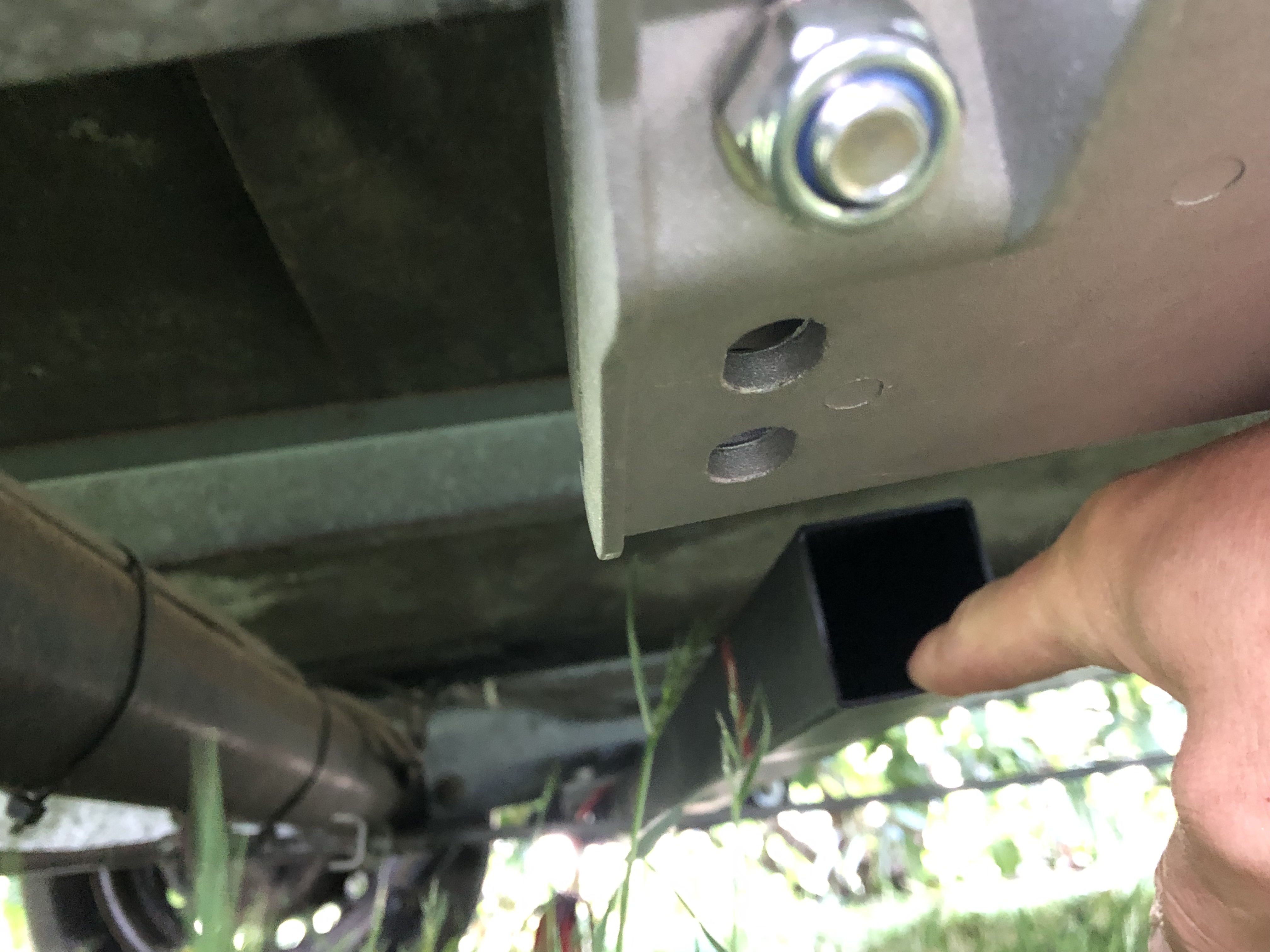

Et ça va pas derrière non plus :cry:
Le moteur est en appuis sur le plancher
Le châssis est plus petit de 8mm et ça bloque :(

Met une cale de 10 MM entre le tube carré et la pince avec des vis plus longues et l affaire est dans le sac.
Messages : 4168
Re: Enduro sur Caravelair Bahia
Message par Decarpentrie Bernard » 21 mai 2021 19:32
Ne met pas n'importe quel vis met des hautes résistance

Dans ce cas il faut que tu achétes les cales spécifiques pour éloigner les moteurs du plancher
comme ça tu auras le choix de la pose :lol:
Il n'est pas de question de litige avec les assurances on monte les mover a l'AV ou a l'AR
en fonction des concessions et des possibilités !
les miens ont toujours été monté a l'AV des roues sur mes 3 caravanes équipées de mover ! :lol:

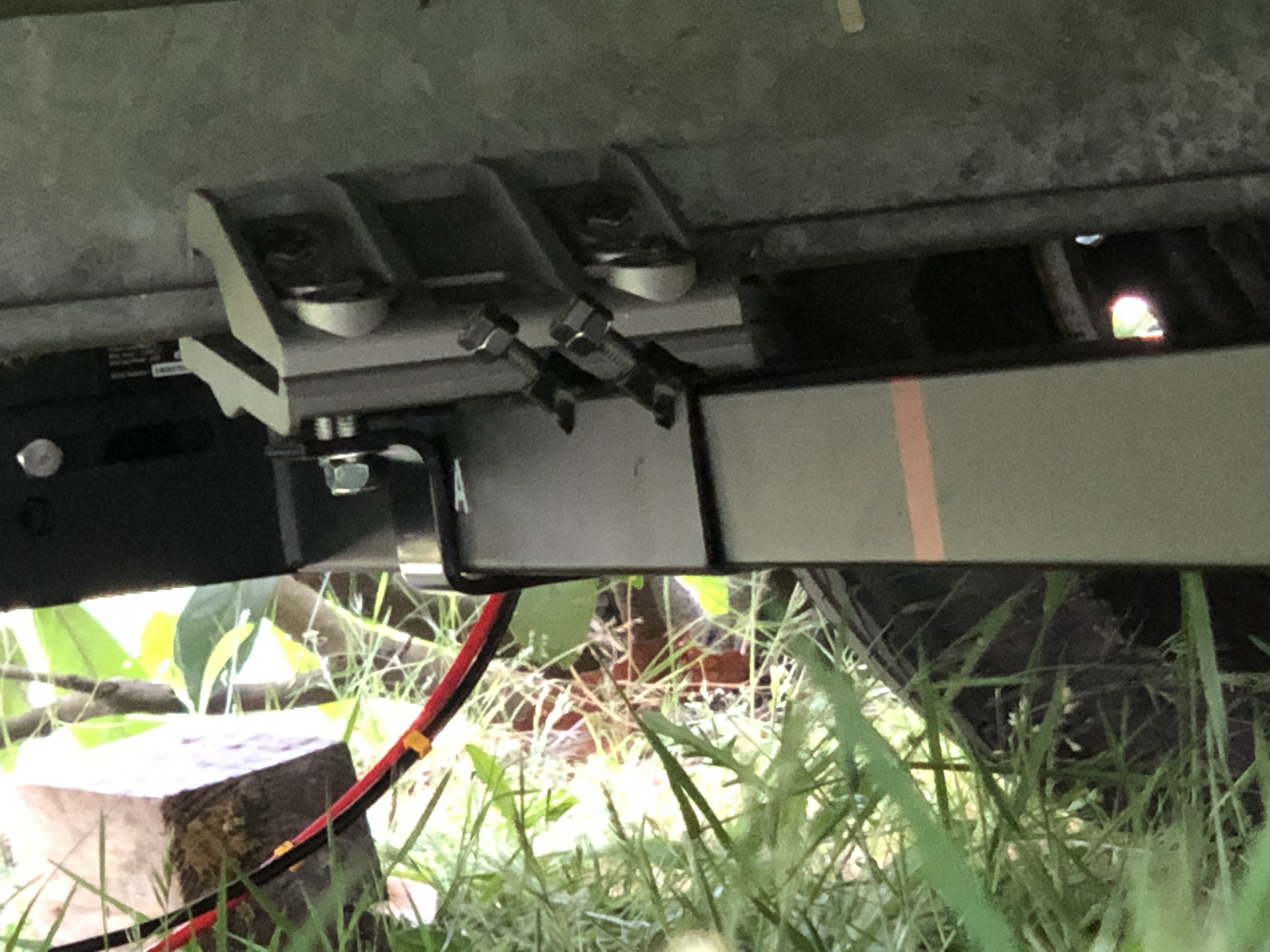

J’avais vu
Adaptateur commandé, y à plus qu’à attendre la livraison.
Mais ça sera derrière car devant ça appuiera encore sur la tige de frein

Bon, il va me falloir 2 jeu de cale
Mais ça me fait un point bas à 15cm, j’ai peur que ça fasse bas :?
Vous en pensez quoi ?

Moi je suis à 14 cm et jamais eu de soucis.
