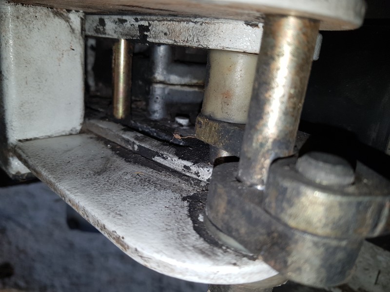

Entrainement du galet est par goupille ? ou clavette, photos ?

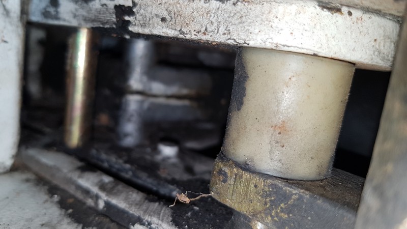

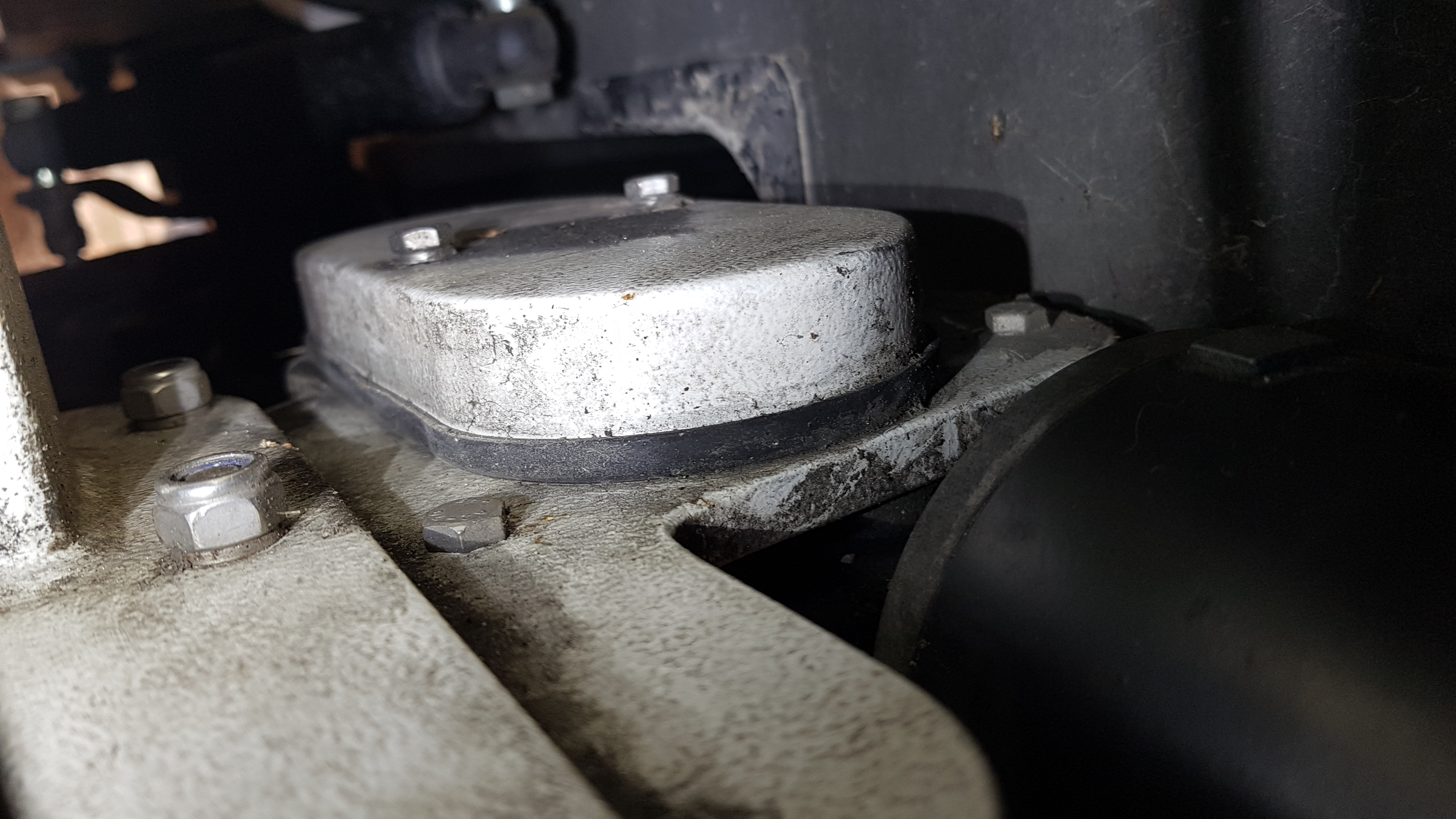

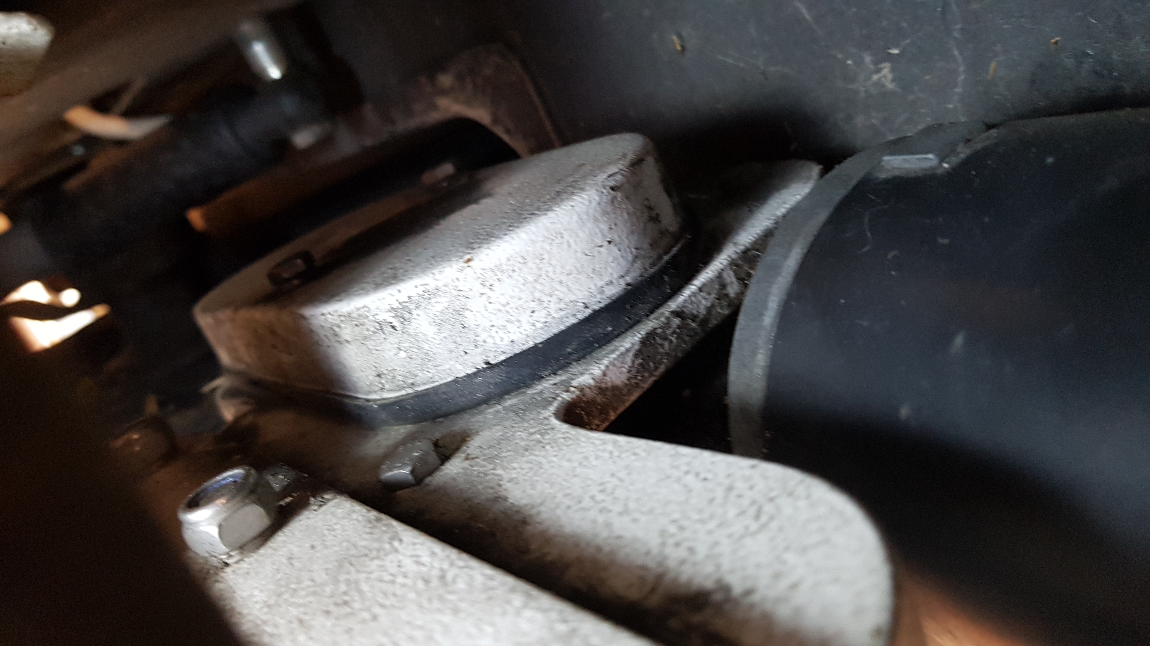

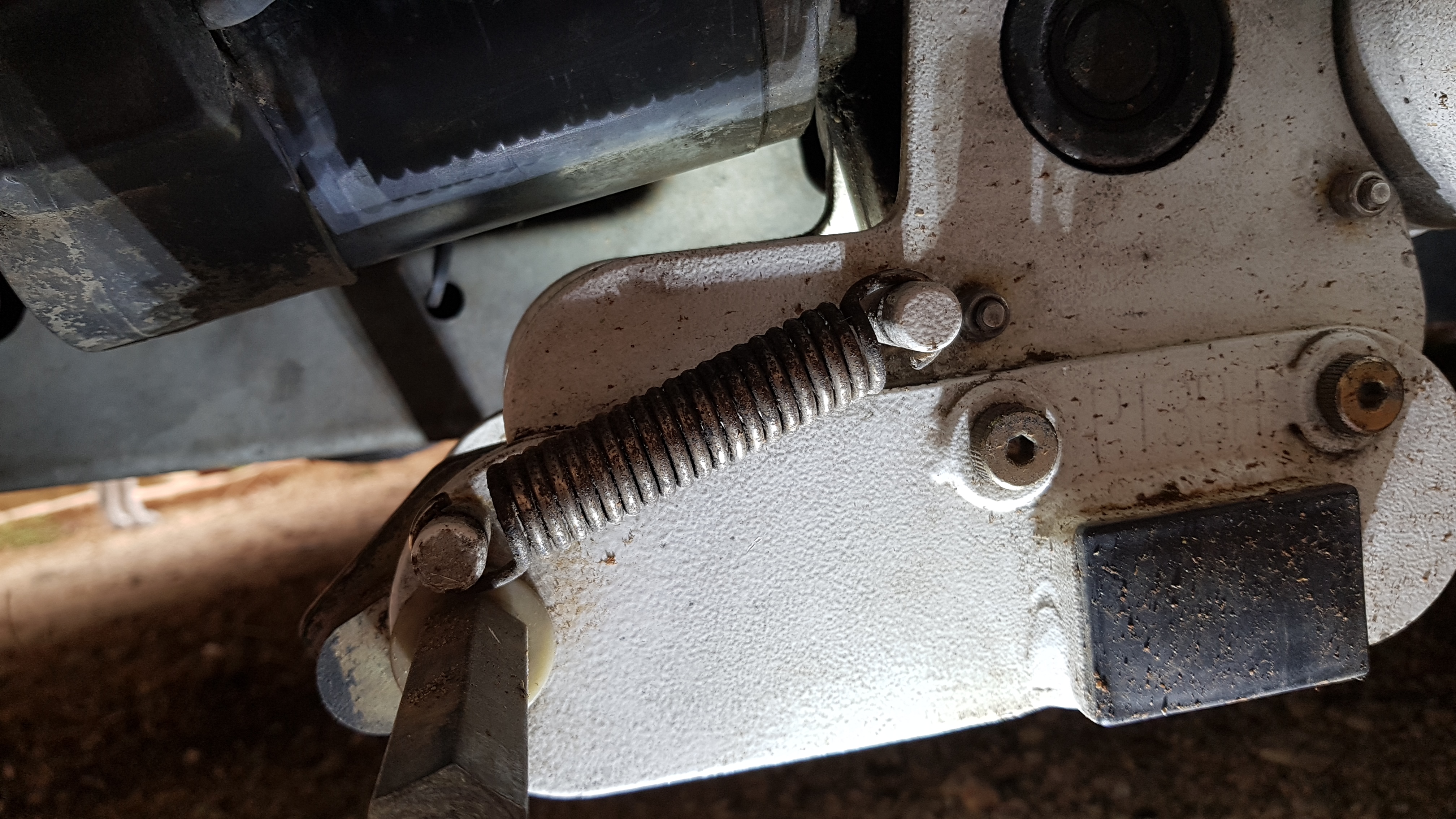

je ne sais pas si ces photos vont te "parler " mais j ai fait ce que j ai pu
