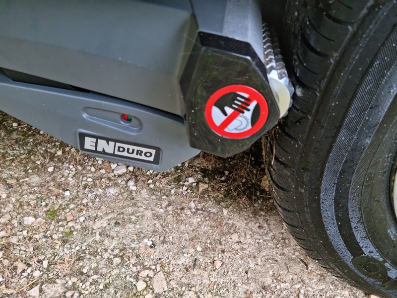

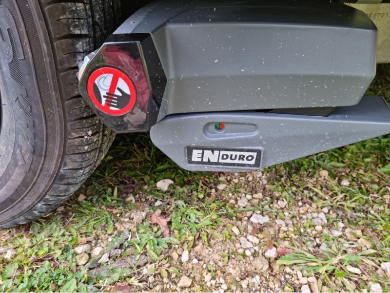

bon ce matin j'ai repris mes essais et finitions sauf que je n'ai pas fini je m'explique
j'ai donc installe mes enduro 305+ auto tout fonctionne bien sauf que pour l'avance contre le pneu ca depasse le vert et va plus loin sur le pneu et rien dans la notice de montage
les pneus seront changés mais la c'est des voitures et gonflés a 3 bars

Oui j’ai bien sur commencer à vérifier ça c’est monté serrer c’est à dire que la cale de 2 cm tiens bien contre le pneu
J’aurai bien sur reculer d’un ou 2 cm mais du coup il n’y aura plus 2 cm mais bien plus
Vu que je n’avais plus de caravane vu mover depuis qq années je ne me souviens plus comment il fallait avancer les moteurs contre les pneus et bien sur je n’avais jamais eu de mover auto avant

Re: probleme reglage course mover auto
INFORMATION IMPORTANTE : (service technique enduro)
Dear sir,
there is nothing wrong with your mover and/or mounting, but the designation can seem confusing.
This indicates green you can use the mover and at the same time red beware the engines are still on the tire you cannot move the caravan with the car!!
The distance between the motors and the tire is correct.
facile a comprendre je pense
Dear sir,
En voyant sur la photo la déformation du pneu par la pression du galet je pense que cela ne va pas patiner car je n’ai pas une déformation aussi prononcée avec mon Reich automatique
Question pour charles45 :
Quand le mover n'est pas engagé, quand il est complètement reculé et que donc la caravane peut être déplacée par la voiture : quelle est la couleur unie du témoin ?
