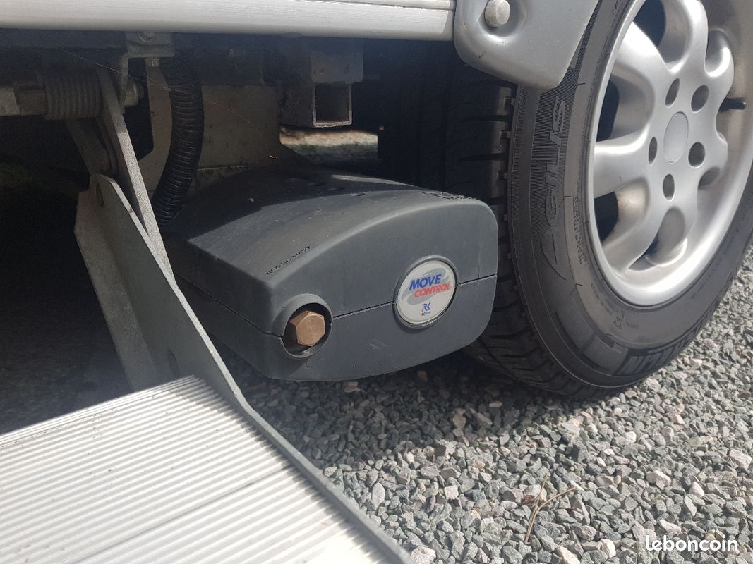

bonjours les amis ,
ha j ai besoin, d un conseil,
j ai trouver un MOVER d occasion ,
c'est un MOVE CONTROL REICH
N° MODEL 527 05 21
ANNEE 2006
SERIE G8673
semi automatique
le monsieur qui me le vend me dit qu il etait monter sur une eriba troll
mais il etait installer a l arriere des roues , et ca lui faisait lever le timon,
moi je voudrais l installer sur l'avant des roues , esque c'est possible ,
ou y a t il un inconvénient ,
merci de votre aide,
daniel

Bonjour, comme tu es en fauteuil roulant, un mover semi-automatique ne te correspond pas, il faut beaucoup se baisser voir se mettre à genoux pour la mise en place, je te conseil donc une mise en place automatique des rouleaux. :D

A moins d'avoir systématiquement un ’’ accompagnant ’’ valide , le mover semi automatique ne peut pas convenir à une personne handicapée .
Le mieux est de l’actionné avec une visseuse ( possédant un bon couple) de même pour les vérins . De toutes façons il faudra se baisser s’agenouiller , pas toujours facile .

merci du conseil, je ne serais jamais tout seul , j ai mon epouse ,et certenement mon fils mon beau frere ou mon gendre ou ma fille ,
donc je pense pas trop de souci de ce coté la ,
et puis je viens de voir, comment c'est monter sur la caravane, le carré avec la douille pour faire coller les rouleauxaux pneus
et juste devant donc a priori meme moi de mon fauteuil je peut mettre la douille et avec une rallonge et une visseuse deviseuse car c'est devant et pas dessous la caravane,
ca doit le faire,
