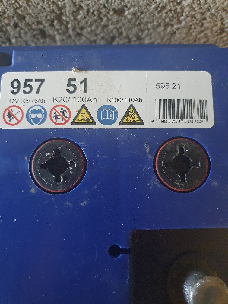

ma batterie du moover (enduro) est morte je pense.
Après plusieurs jours de charge, le voltmètre m'indique 10.6 donc c'est mort. ===9
J'ai tenté de rajouter de l'eau déminéralisée dans certains compartiments mais rien n'a changé.
Par contre sur l'étiquette de la batterie (voir photo) j'ai plusieurs indications (K5 K20 K100 :shock: ) et du coup je ne sais pas trop comment interpréter ça et surtout par quoi la remplacer.
Si quelqu'un peut m'éclairer sur ces indications et me dire quel puissance irait bien. ===8

ta batterie est une 100AH
c'est ce qui est préconisé par la documentation livrée avec le mover
perso, je fonctionne avec une 50AH bien moins lourde et moins chère et ça me suffit dans la mesure ou elle ne sert qu'au mover :roll:

Je rappelle pour une utilisation normale du mover , il est inutile de mettre une batterie sophistiquée coûteuse , une batterie normale de démarrage fait parfaitement l’affaire . J'ai même eu une batterie d’occasion prise à la casse et m'a durée 4 ans pour 20€ en liquide .
J'en suis revenu ... :mrgreen:
