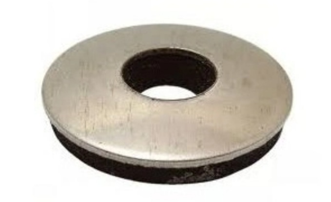

Si ces vis sont vissées par l'extérieur, une solution est d'utiliser conjointement des rondelles d'étanchéité (du type pour fixation des tôles de toiture), des vis plus larges (le frottement sera plus important) et de la colle de type Loctite frein filet.
Les vis métalliques sont autant de ponts thermiques, et donc le siège de la condensation de l'eau présente dans la paroi. Ce qu'il faut c'est empêcher l'infiltration d'humidité dans les parois par l'intérieur et bien entendu rendre étanche par l'extérieur. Le bois étant capable de réguler de forts écarts d'hygrométrie, il devrait tenir bon longtemps si son taux d'humidité reste faible.
Dans l'idéal, utiliser des vis synthétiques (dimensionnées selon les contraintes à reprendre).
